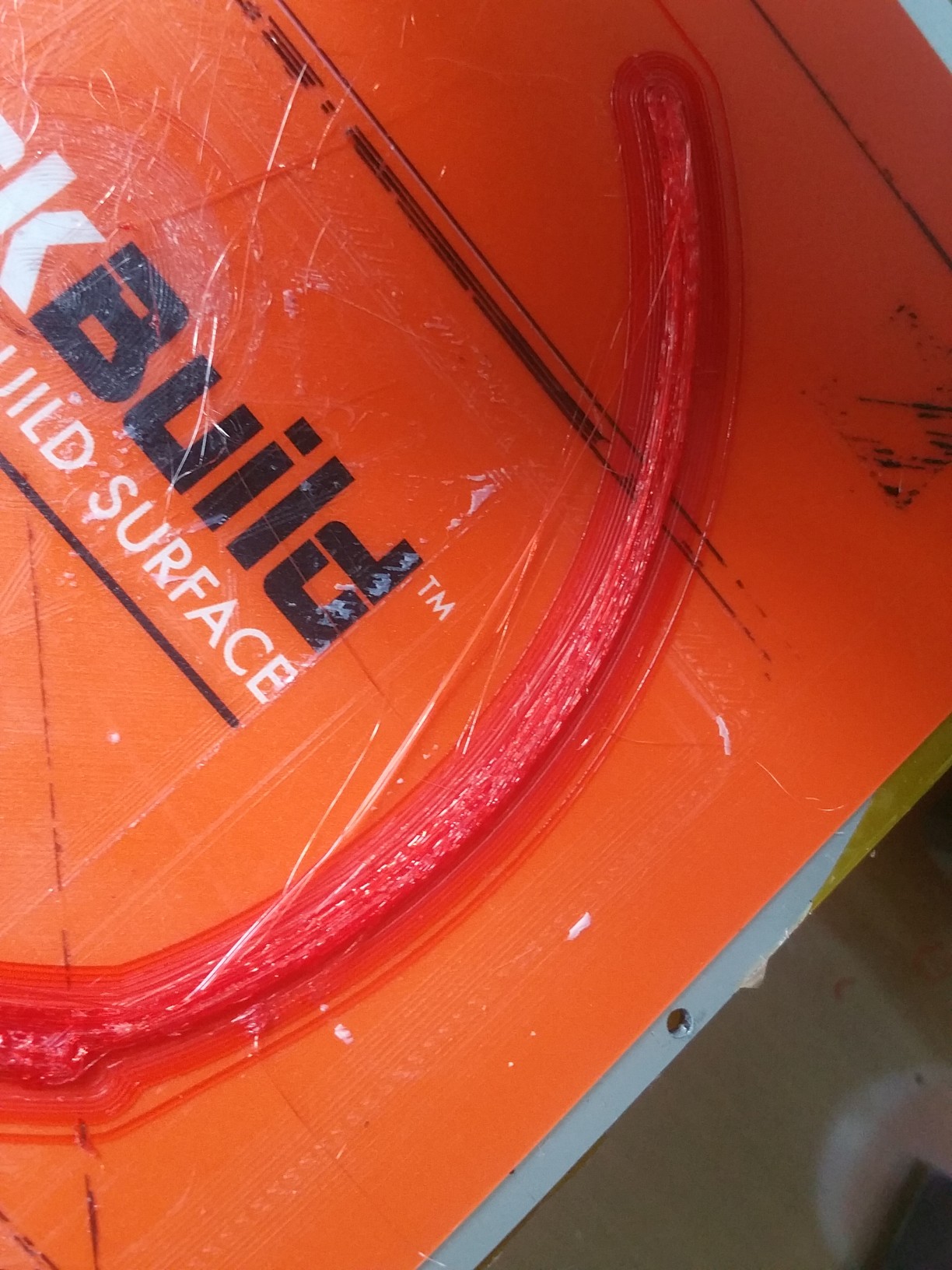

Problema di stampa - archi di grandi dimensioni
pieromenetti ha risposto a pieromenetti nella discussione Problemi generici o di qualità di stampa
**RISOLTO** Ne sono venuto a capo: come ho scritto stampo prevalentemente in PET, ma ho trovato molta differenza tra quello traslucido e quello opaco (sempre stessa marca, ovvero REAL3d-ESUN). L'opaco mi regge velocità maggiori e soprattutto raffreddamento al 100% (migliora molto il dettaglio dei piccoli particolari), mentre ho scoperto che il traslucido richiede velocità minori e soprattutto ventilazione minima. Con ventilazione nulla si ottengono layer molto solidi , ma appena si va sul fino si perdono dettagli, ma basta la impostare la ventola anche solo al 15% che cambia incredibilmente la finitura superficiale. Avevo purtroppo lasciato la ventola al 100% e per questo motivo l'ugello 'tirava' i fili e i layer erano incosistenti e tendevano a separarsi. Ora per fortuna tutto ok. -
pieromenetti ha pubblicato una discussione in Problemi generici o di qualità di stampa
Ciao a tutti ho un problema con la stampa di cerchi e archi di grandi dimensioni, grandi cioè quasi come il piatto. Ho una Prusa Steel, con piatto di 200 x 200 classico, e sto stampando in PET. Ho provato 2 diverse bobine, diverse temperature e evlocità (adesso sono sceso a 30mm/s per i profili esterni), ho provato a stampare prima l'esterno poi l'interno e viceversa, ma non cambia niente: in pratica molti tratti li 'tira' in diagonale invece di farli aderire al contorno circolare, e questo vale sia per la parte esterna che quella interna. Può essere solo un fatto di velocità, o magari spegnere il raffreddamento? Il primo layer viene perfetto, ma quando salgo comincia il problema e ovviamente il pezzo diventa poco consistente e si sfoglia. -
Prova ad alzare ancora la temperatura, io lo stampo a 240. Che altezza di layer usi? la mia stampante sotto a 0.16 con il petg fa dei pasticci
prova ad accendere la ventola, e ad abbassare la velocità, io non riesco a stampare il petg con la velocità del pla

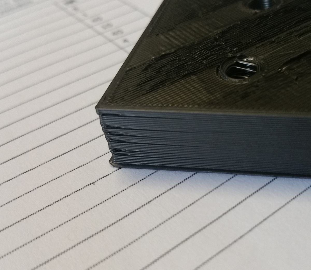

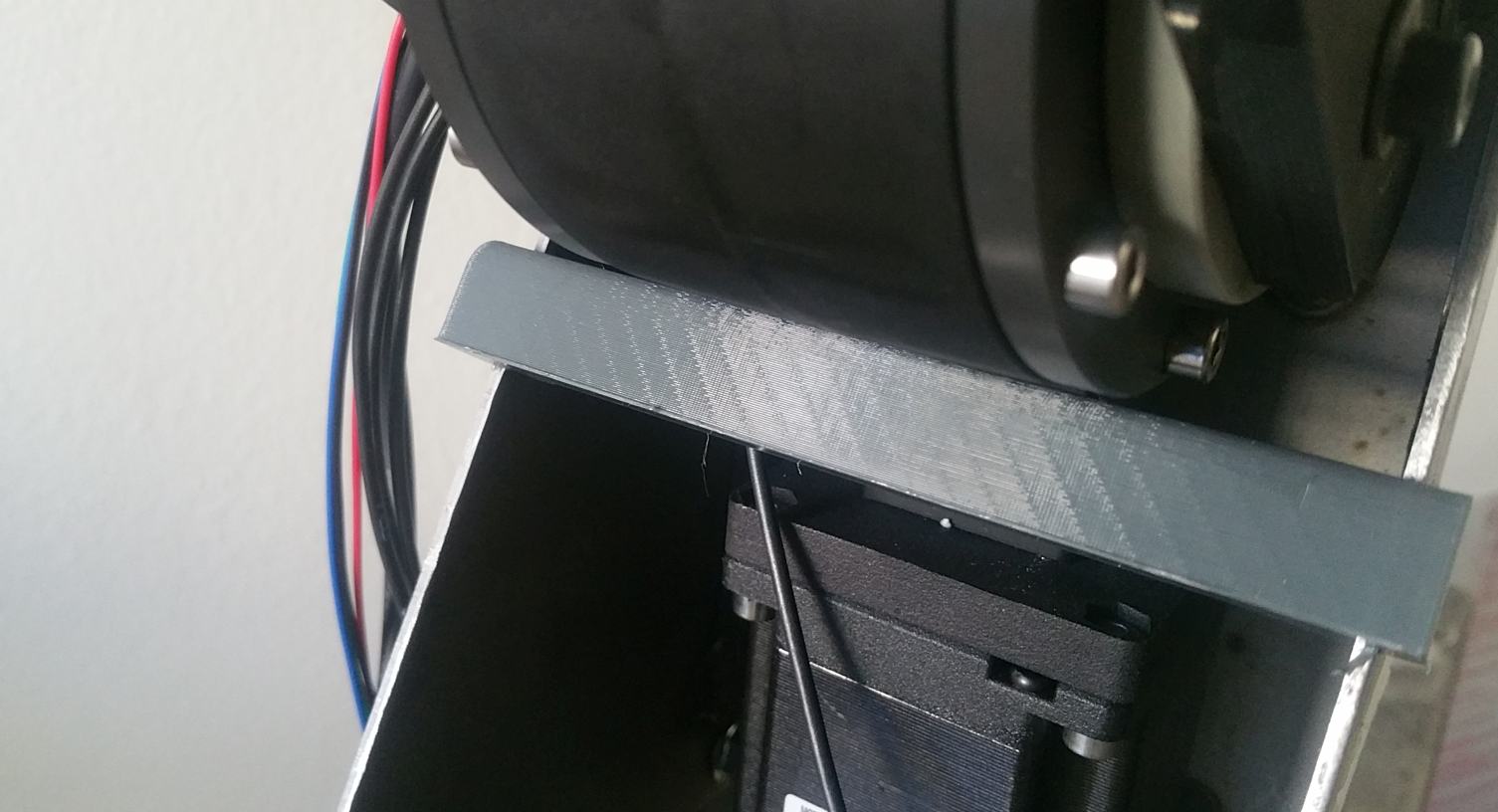

difetto superficie lungo asse X
Ciao a tutti lungo l'asse X mi si presenta il difetto della foto, che non saprei come descrivere. Escludo i bordi dell'infill che interferiscono poichè ho 4 perimetri e comunque non combinano. E' un problema di estrusore o di cinghia secondo voi? -

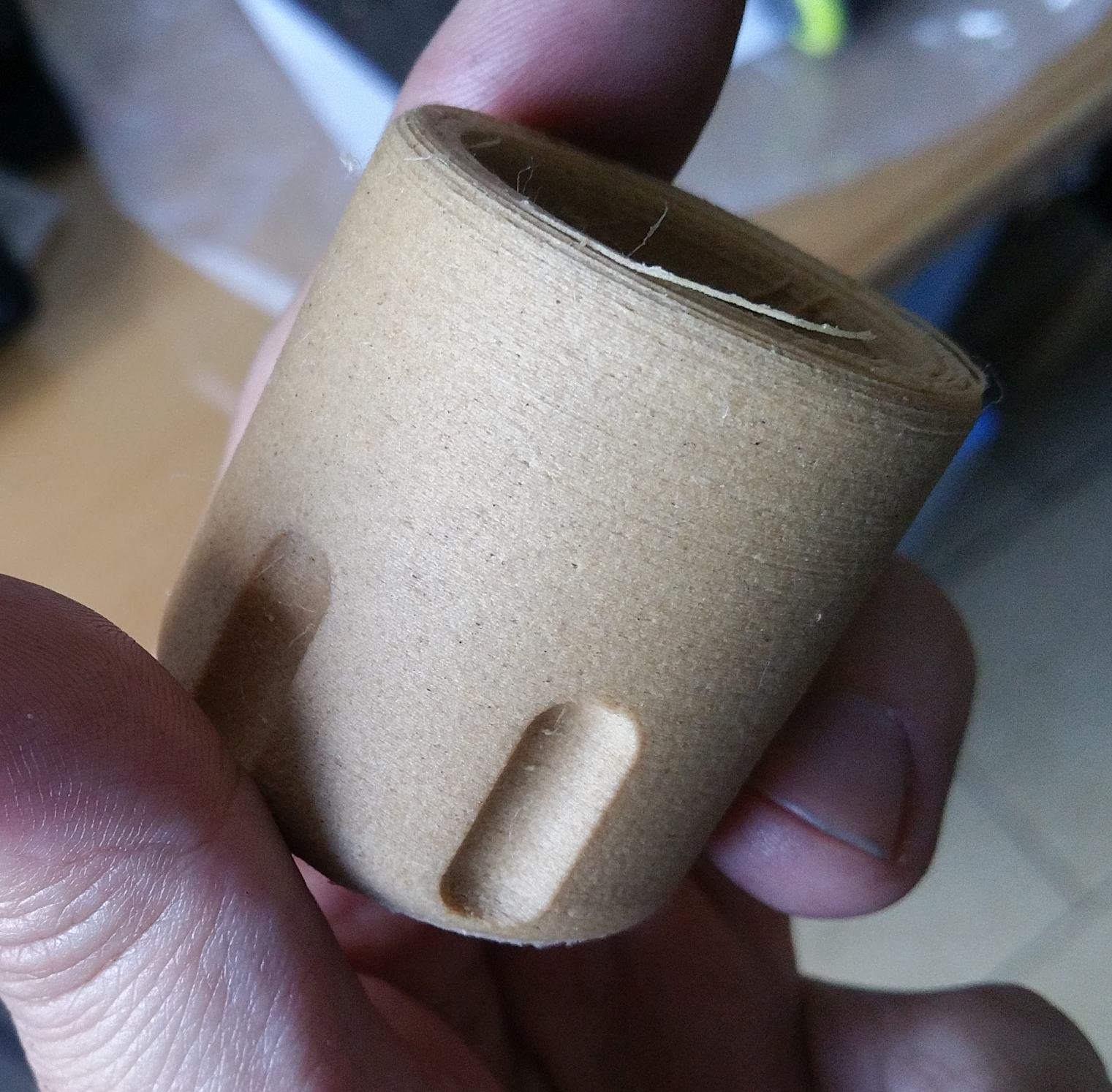

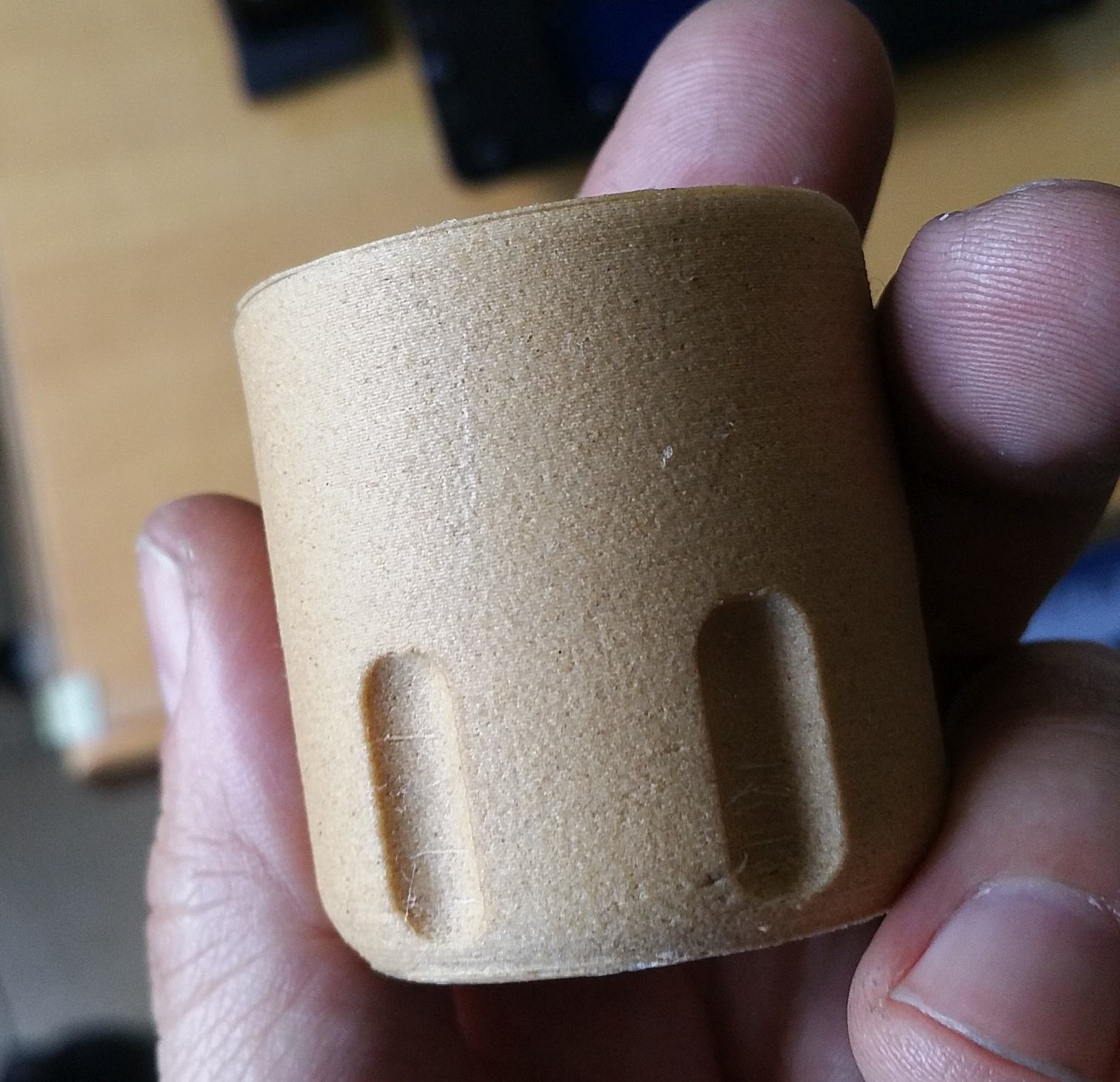

Io ho provato il filamento wood della FormFutura (colorazione pino). Sono riuscito a stampare con l'ugello da 0,4 senza problemi, il materiale esce bello fluido a 200°. Ho solo dovuto impostare un po meno materiale nel primo layer altrimenti, vista la vicinanza al piatto, faticava a fare uscire il filamento. A parte il profumo gradevole quando si stampa, mi ha impressionato la distensione dei layer, senza alcun trattamento di carteggiatura sono perfettamente fusi uno con l'altro e non si distinguono, non mi era mai capitato. I contro sono l'estrema uniformità del colore e l'effetto finale più da cartone pressato che da legno, ma forse è anche il colore pino che non aiuta. Purtroppo la parte superiore non è finita poichè si è attorcigliato il filo proprio negli ultimi passaggi.

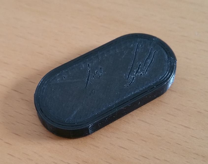

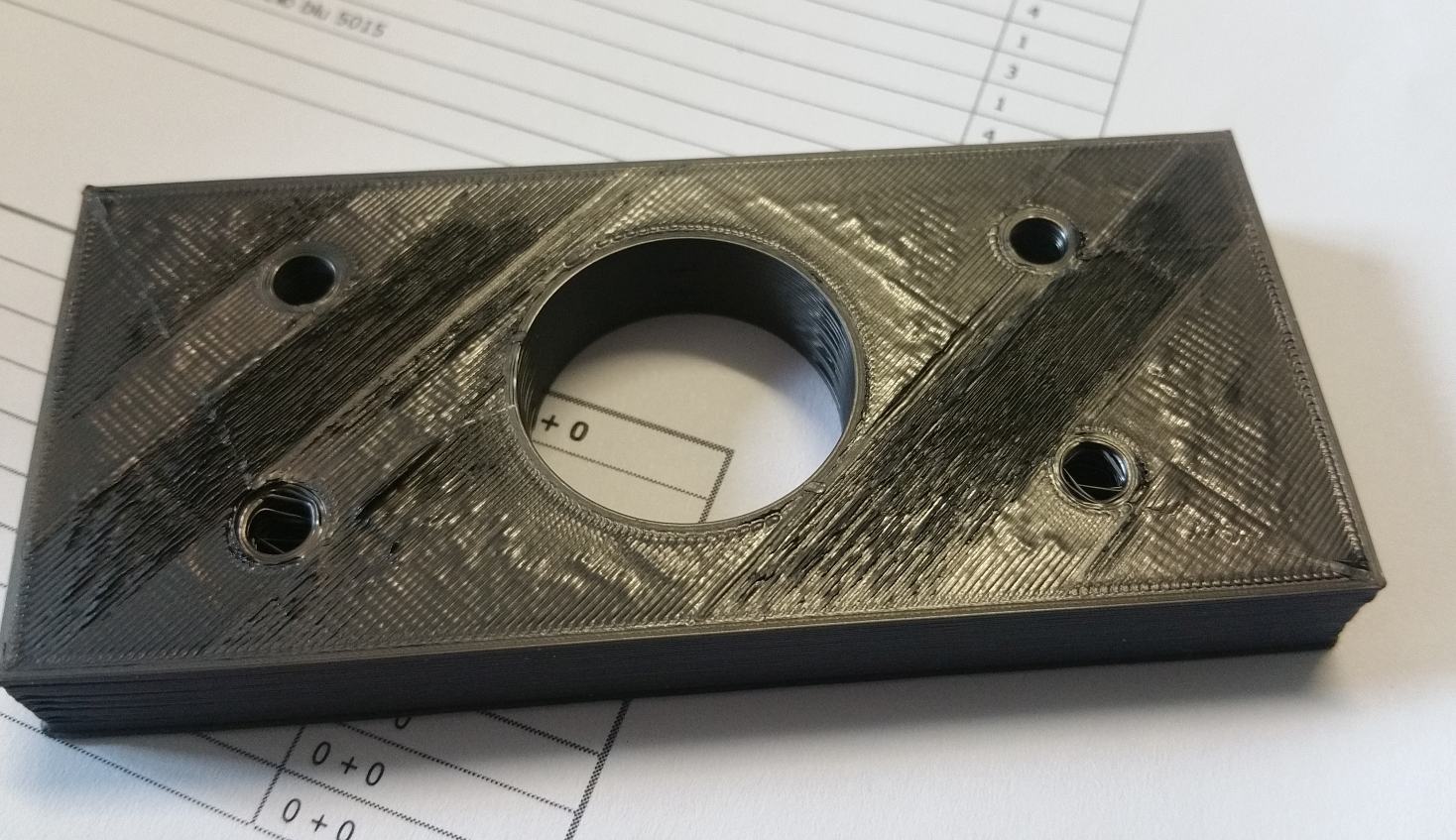

Problema Top Layer
In parte mi sono risposto da solo e per caso ho trovato la soluzione al mio problema di top layer. Uso Slic3r e nelle impostazioni avanzate c'è la voce TOP SOLID INFILL, lasci 0 per default o lavori con le %. Io avevo smanettato con valori intorno al 100% per vedere se ottenevo una finitura superficiale più fine, poi avevo lasciato perdere impostando a 100% pensando che fosse equivalente al valore di default. Invece no, 100% è riferito all'altezza del layer e quindi vengono delle tracce finissime e causa quel difetto. L'immagine è un pezzo di test in PETG con il difetto. Mettendo a default quel valore è tornato tutto ok. -

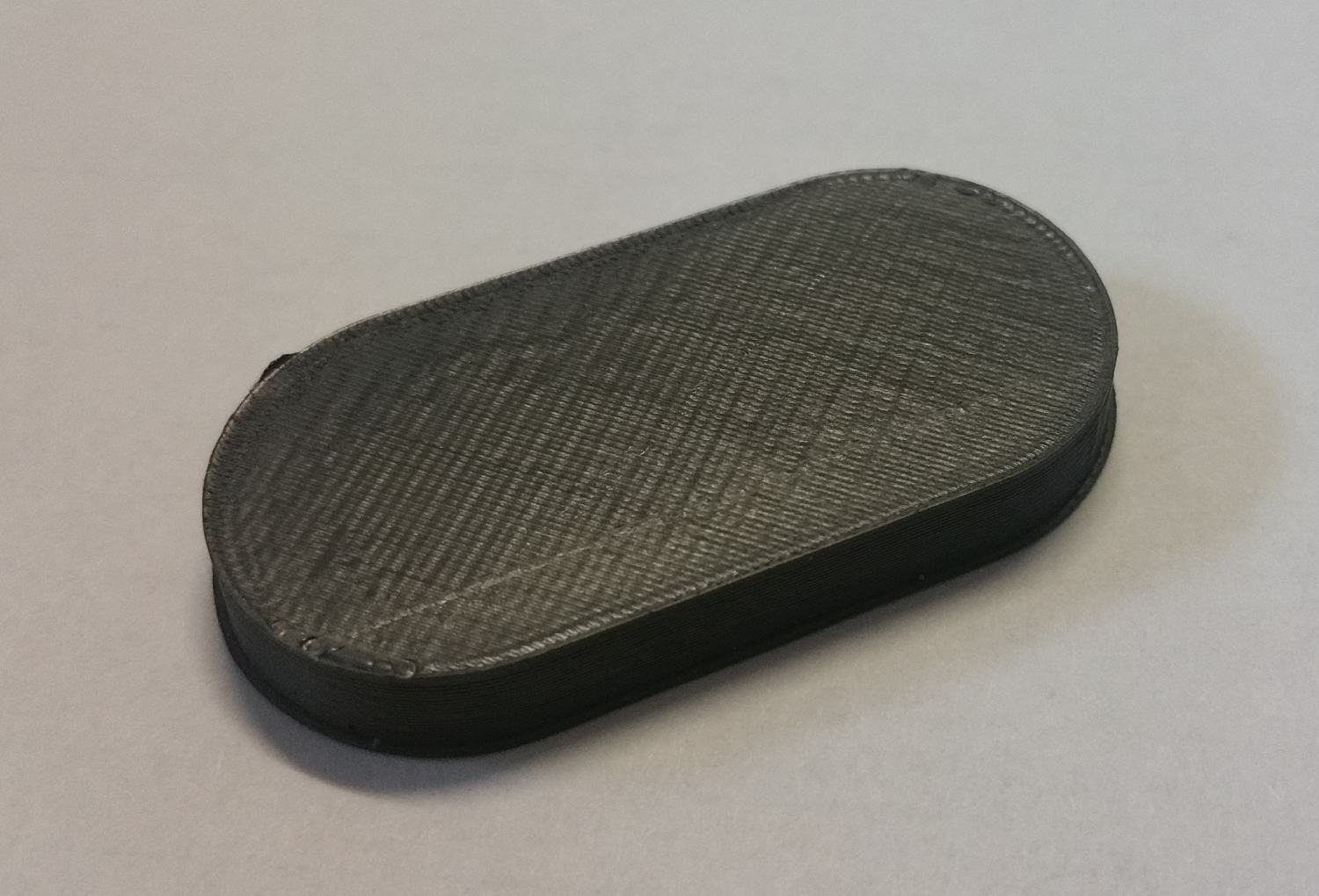

Problema Top Layer
Ho alzato la temperatura e in effetti va molto meglio, il pezzo è più piccolo ma la superficie sembra comunque migliore. Ho uniformato le velocità dei layer solid e top, e calato di due punti percentuali la larghezza di estrusione del layer. Domani dovrei andare un stampa con un pezzo grande e vedo come va. Per quanto riguarda la cinghia dovrei essere a post, mentre poterbbe essere che il filamento è troppo tirato in quel punto, proverò a stamparmi uno di quei supporti passafilo per tenerlo meglio in posizione corretta. C'è da dire che in generale è una brutta stampa perchè avevo provato una altezza del layer di 0.3 ma mi sembra che con l'ugello da 0.4 faccia fatica a estrudere tutto quel materiale. Come sempre grazie -
Problema Top Layer
Ciao a tutti ho un problema con il top layer nelle superfici estese . Sia con il PLA sia con il PETG mi fa il difetto come in foto (misure 40 x 90 mm) , cioè l'ultimo livello, quello che deve dare la superficie di finitura, mi si solleva. I fili non aderiscono a quello sotto e si pela con le dita. Il livello subito sotto è perfetto invece. Quando il tratto da coprire è più breve il difetto diminuisce. Quello in foto è un PLA con base a 55 e ugello a 188, la velocità del layer è 20mm/sec e il flusso è al 100%. Poi nell'altra foto ho evidenziato un problema che mi si presenta nello spigolo più vicino allo 0 degli assi X Y, tutti gli altri sono perfetti. Potrebbe essere qualche gioco? Oppure le accelerazioni da modificare? Grazie -
