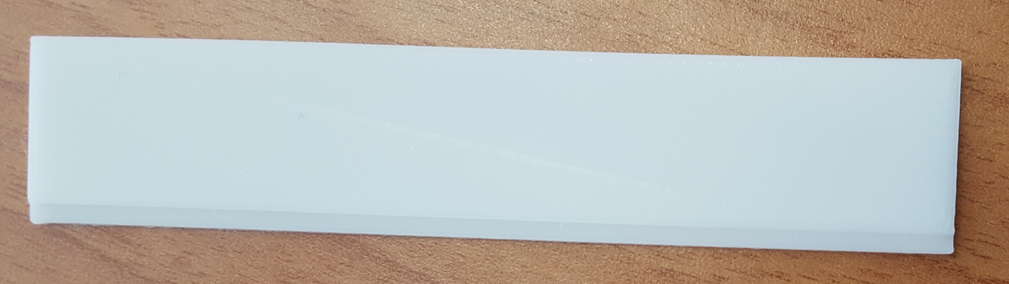

Ciao a tutti. Ho acquistato una HICTOP Stampante 24V Prusa I3 3D Kit. Non ho messo un piatto di vetro perché immagino devo cambiare il sensore perché quando fa l'autolivellamento non lo "sente" e mi schiaccia il piatto. Comunque sto usando dello scotch giallo della Tesa e sono molto soddisfatto perché la stampa in PLA con piatto a 50° aderisce bene e il primo livello è liscio. Uso il software cura 15.04.2 Ho invece alcune domande sul top layer. Dalla foto si vede poco ma fa una linea di traverso in pratica quando l'ugello si sposta per finire l'oggetto. Inoltre c'è un modo per far si che si veda al minimo le "linee" che fa l'estrusore? sempre nell'ultimo livello. è una piastrina di dimensioni 100mm x 19mm x 1,7mm Grazie
