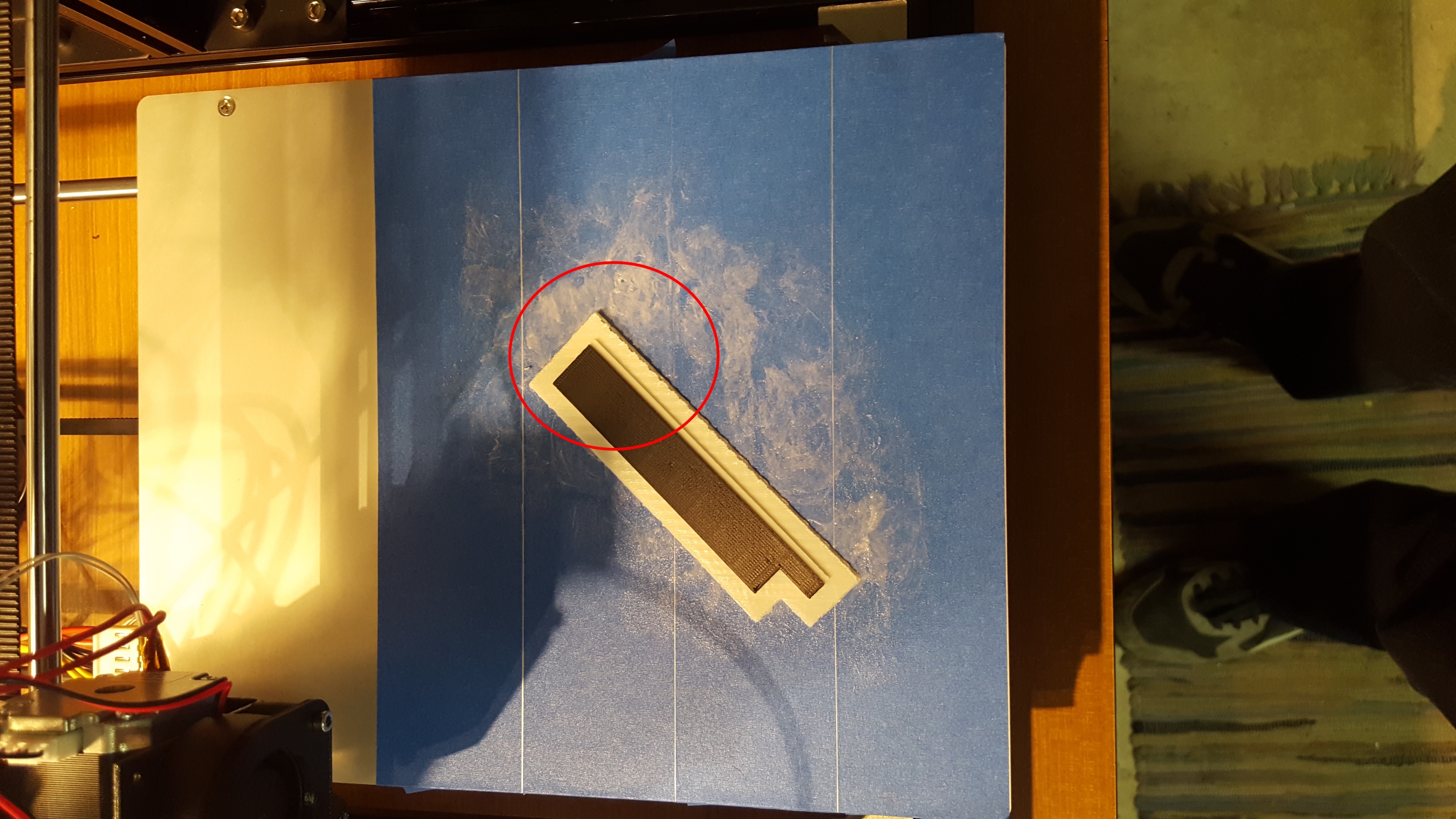

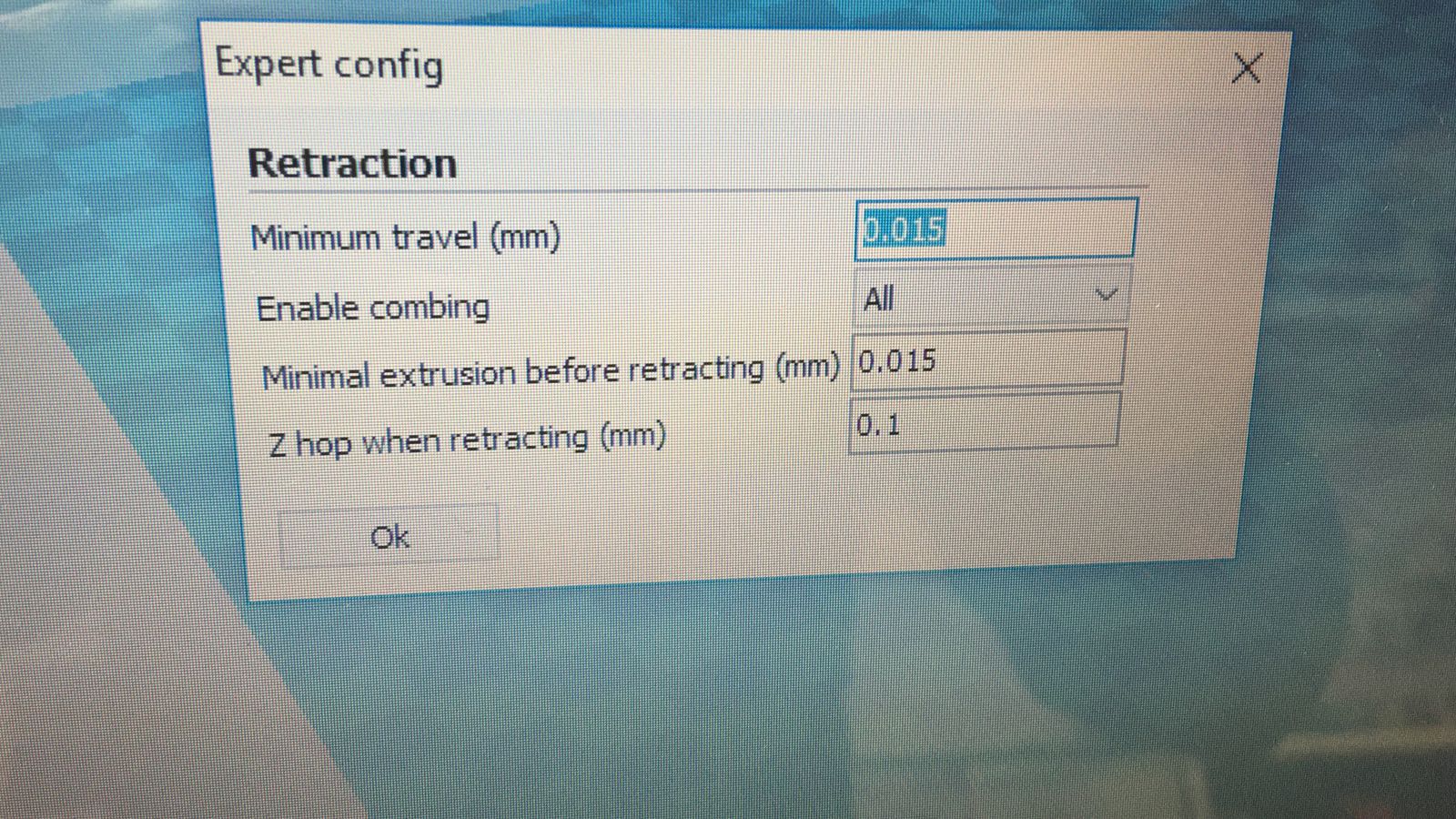

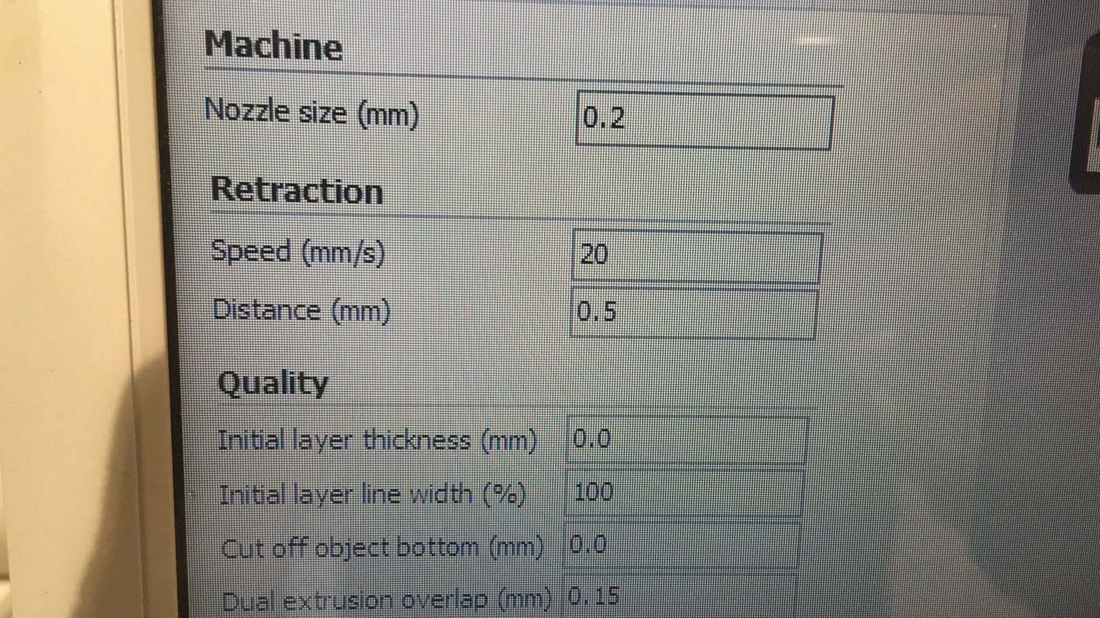

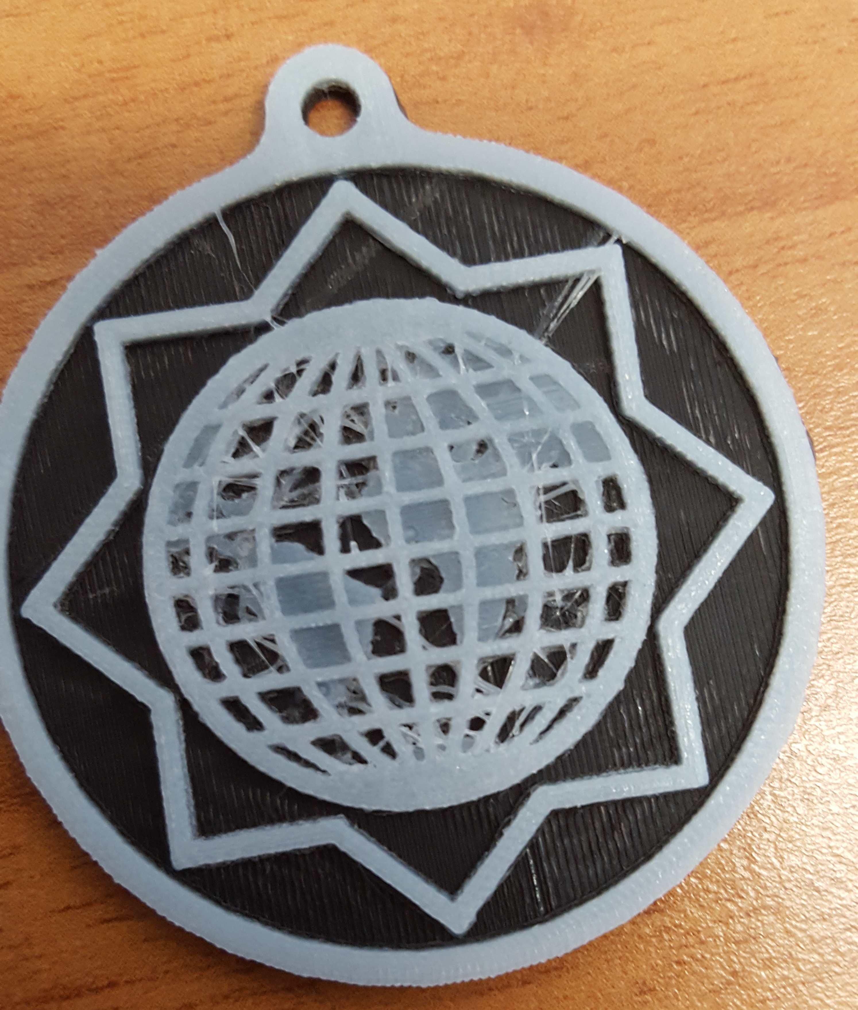

	  retraction su oggetti piccoliottoboni ha risposto a ottoboni nella discussione La mia prima stampante 3D dopo vari tentativi ho ottenuto dei risultati quasi soddisfacenti e senza retraction. disco quasi perché si vedono ancora pezzi di filamento nei primi strati, molto meno che nella prima immagine, ed assenti sugli strati superiore. Può essere un problema di velocità dei primi strati?

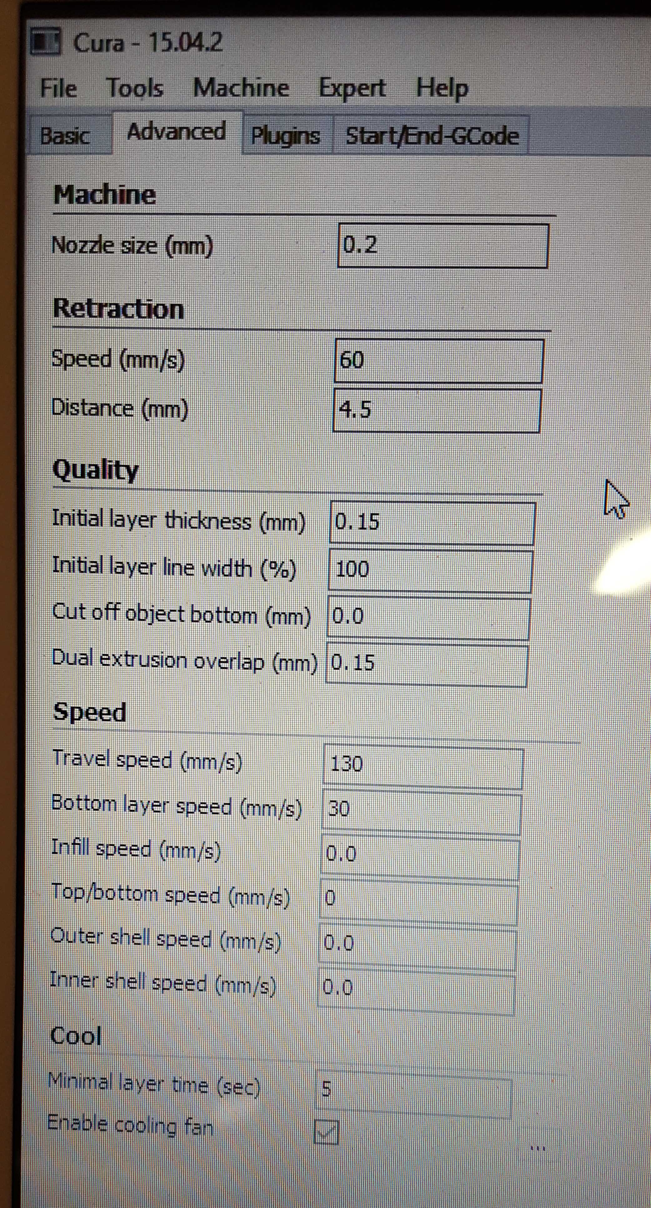

	Buongiorno a tutti. ho problemi di retraction su un oggetto piccolo di dimensioni di circa 4 cm in allegato immagine e dati di retraction. Premetto che stampa con ugello 0.2

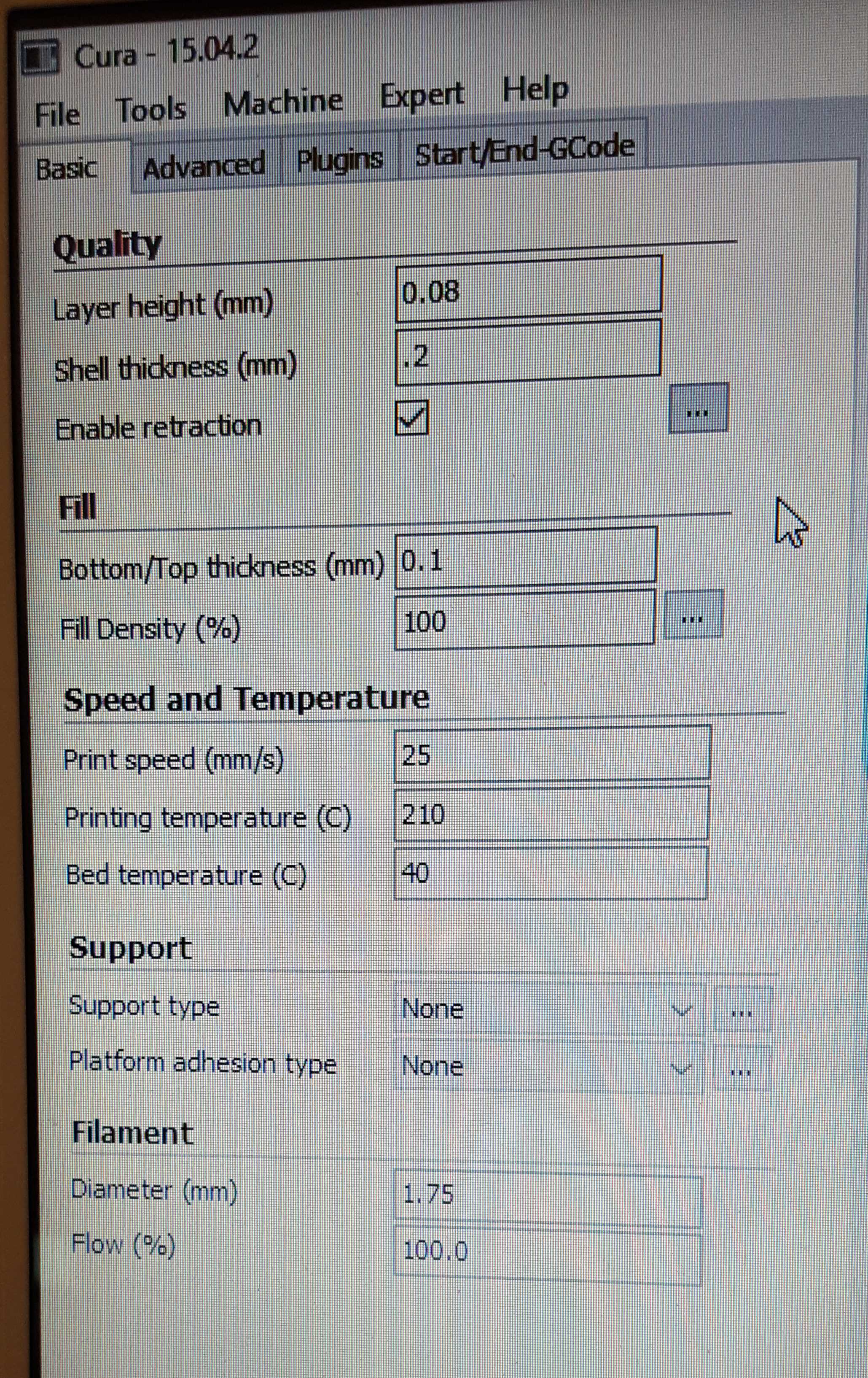

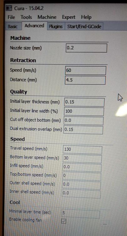

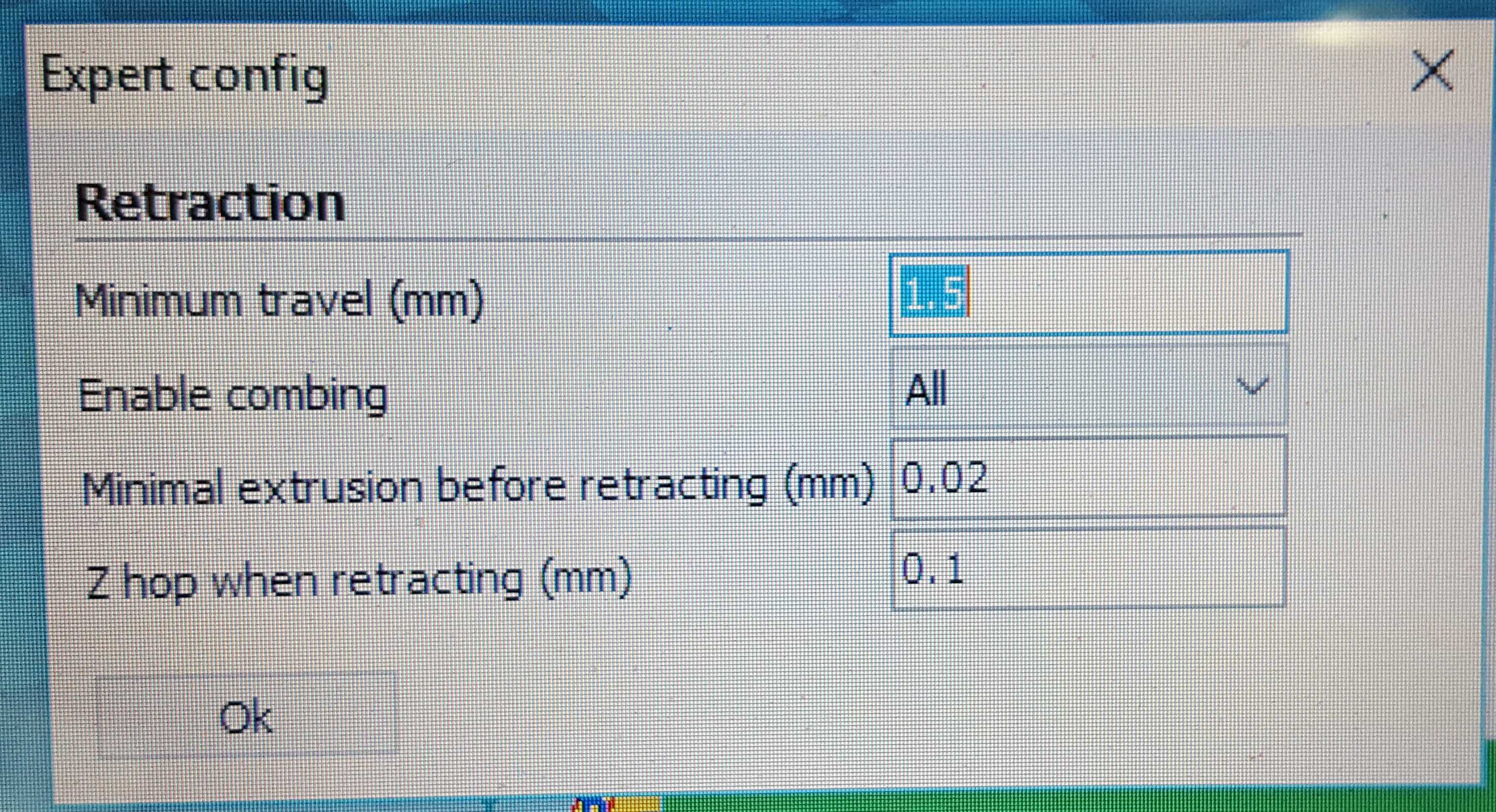

	  Problemi retractionottoboni ha pubblicato una discussione in Problemi generici o di qualità di stampa Salve a tutti. Su una prusa i3 hictop ho installato un ugello da 0.2mm per aver maggiori dettagli. Come da foto sto facendo alcune prove ma non sono soddisfatto in quanto come si vede lascia dei filamenti nei passaggi di stampa. le impostazioni in cura sono come da foto non saprei cosa modificare per eliminare quei pezzi di filamento. Grazie

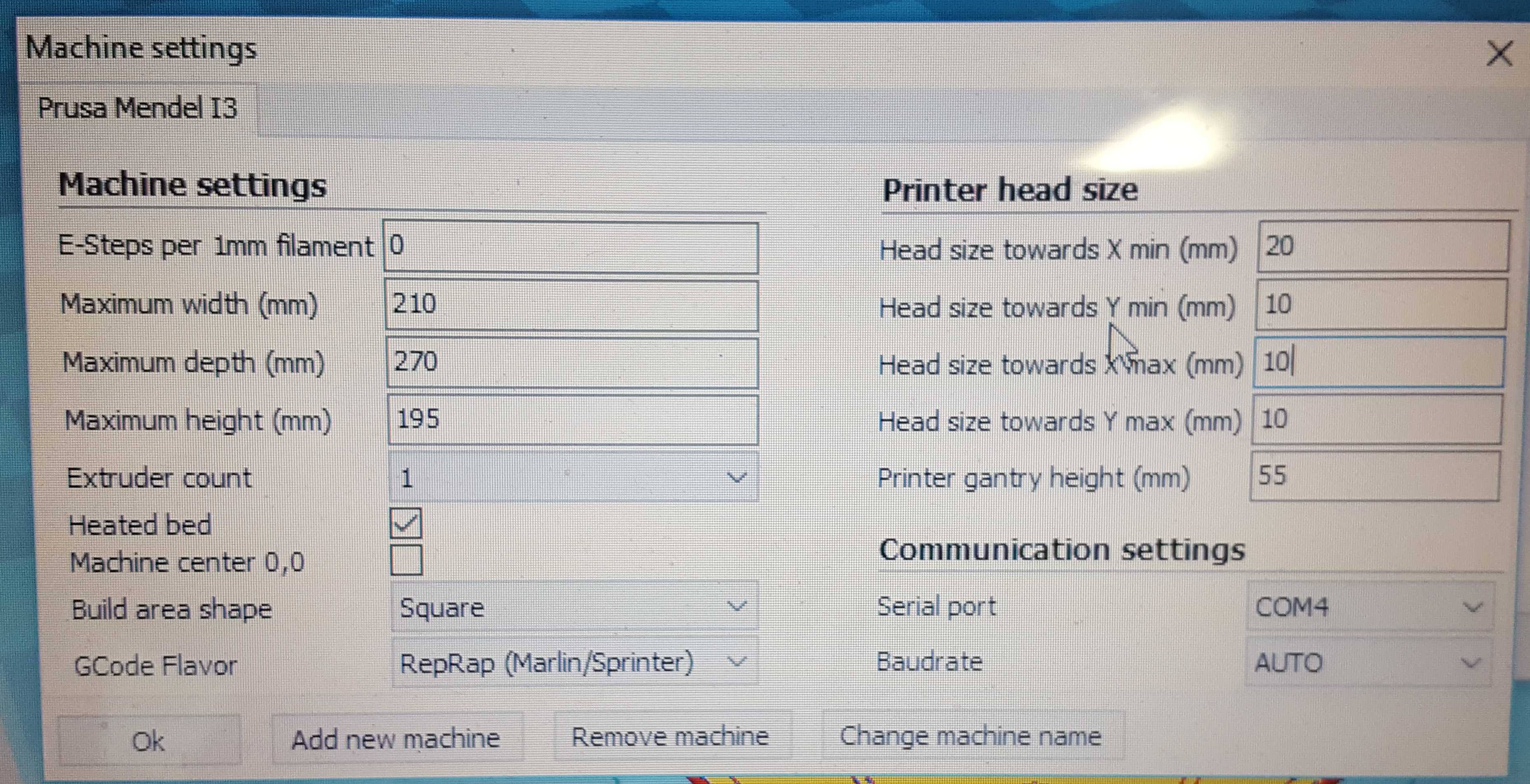

	  cura 2.3.1 non si collega alla stampanteottoboni ha risposto a abbaio nella discussione Software di slicing, firmware e GCode anch'io ho provato ad installare cura 2.4. non trova la stampante hictop prusa i3. è impossibile da cura modificare la COM della stampante. Non credo sia stato pensato solo per le Ultimaker in quanto la prusa i3 è in elenco. Ho cercato anche su vari forum in inglese ma non ho trovato soluzione per la porta, molti parlano di personalizzare la propria stampante in un file... (non ricordo). ma guardando anche i file di default la porta COM non viene citata.
	Buongiorno a tutti. sto sperimentando in questi giorni la stampa di più oggetti. sono dei coni larghi circa 25mm e alti 40mm. In cura ne metto 4 o 5 sul piano e vicini circa 15/20mm Il problema è la retraction che quando l'ugello si sposta lascia dei pezzettini attaccati al cono. Alcune impostazioni (Stampa in PLA): Layer height: 0.1 shell thickness: 0.4 (dello stesso spessore dell'ugello) enable retraction - minimun travel 1.5 - off - 0.01 - 0.075 (avevo trovato in rete queste impostazioni) print speed 30 printing temperature 210 bad temperature 45 bottom/top thickness 0.1 fill density 100% ADVANCED Retraction speed 180 distance 4.5 dalle prime prove questi non erano soddisfacenti. quindi ho cambiato i valori a retraction distance 3 minimun travel 1 - off - 0.01 - 0.09 poi ho provato a stampare due cubi ala velocità di 60, grandi 10mm e vicini circa 20mm. e la ritrazione è stata nulla. Bene... pensavo di aver risolto. invece adesso ristampando i coni ho ancora il problema della retraction. minori rispetto a prima ma ancora si notano dei granelli di PLA attaccati al bordo esterno del cono Grazie
	Salve a tutti. ho una HIctop prusa i3 sto utilizzando il software cura 15.04.2 e va bene Ho visto che ora c'è Cura 2.4.0 e completamente in italiano solo che non riesco a connettere la mia stampante. Tra l'elenco delle stampanti c'è la Prusa i3 ma non viene trovata. Credo sia solo un problema di COM ma in cura 2 non c'è l'impostazione COM da selezionare e cambiare. Sapete aiutarmi?

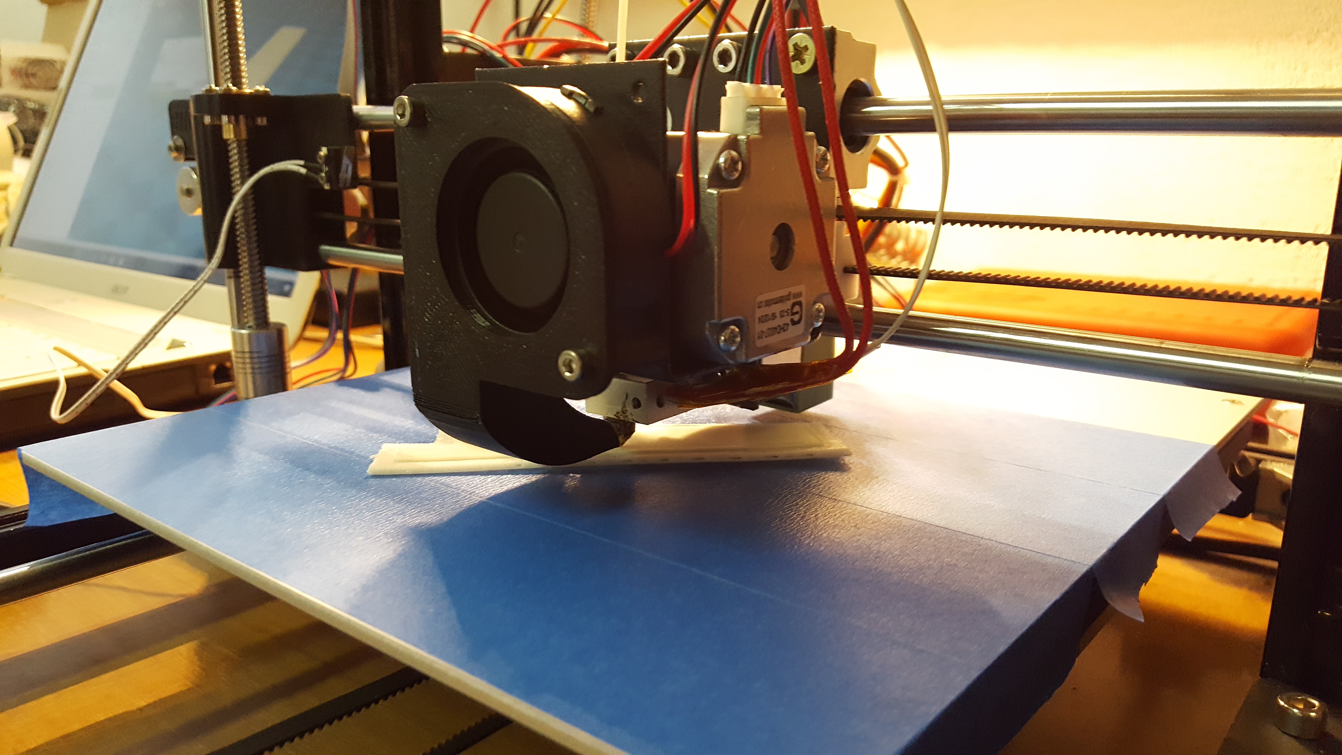

	  raft non si attaccaottoboni ha pubblicato una discussione in Problemi generici o di qualità di stampa Buongiorno a tutti sto provando a stampare in ABS. Finora ho stampato in PLA con buoni risultati utilizzando scotch tesa e piatto a 40°. gli oggetti che ho prodotto sono soddisfacenti. Ora ho provato a stampare una piastra di dimensioni 100 x 20 x altezza 2 mm. utilizzo scotch blue. ho spruzzato sul piano lacca per capelli. Senza utilizzare il raft l'oggetto non si attacca già dal primo passaggio dell'ugello. quindi ho provato a fare il raft ma arrivati circa a metà stampa si stacca anche questo. allego foto. soluzioni?
