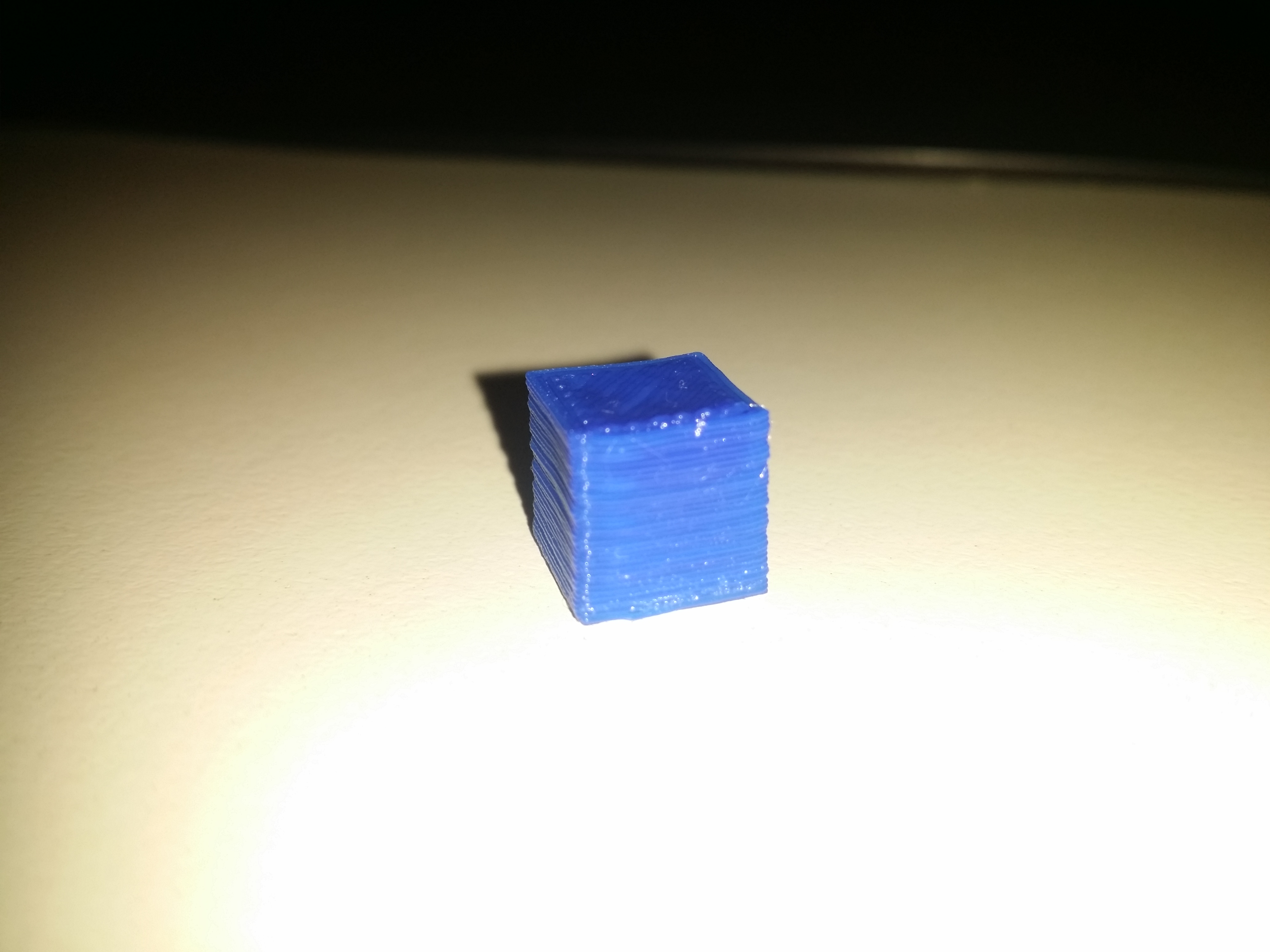

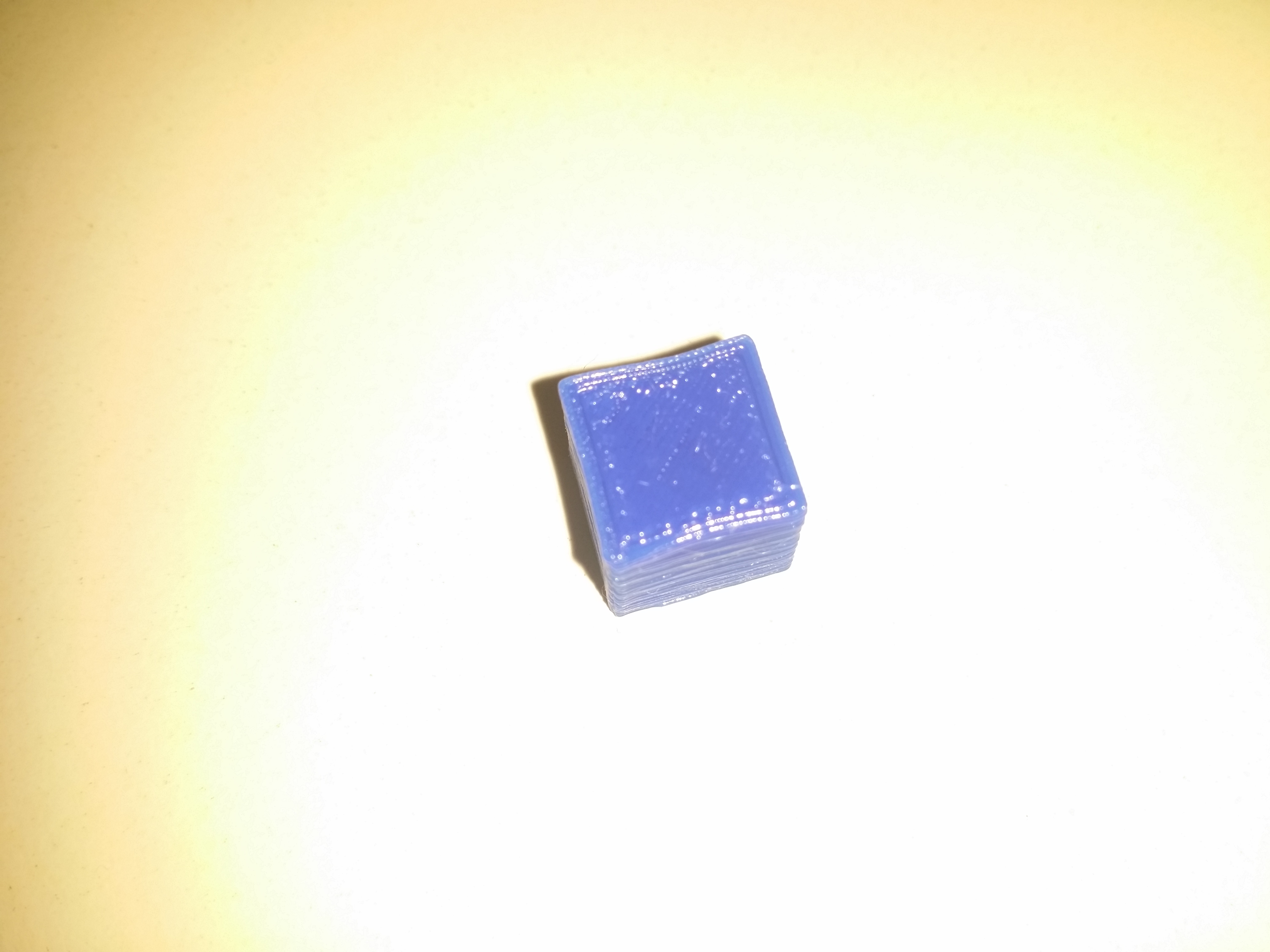

ok... sicuramente le cinghie andranno tirate spesso per i primi giorni, visto che sono nuove e si stenderanno un pochino... per la questione raffreddamento, stavo pensando di stampare il "soffiatore per l'ugello" almeno raffreddo il filamento appena posato... meglio quello che soffia in un solo senso o quello che gira tutto intorno? sono molto soddisfatto del primo risultato visto che il basamento del piano Y è fuori squadra di 1 cm, i plexi sono arcati avrò perso più di mezz'ora per cercare di raddrizzarlo il più possibile... di fondo ha un problema di progettazione, si hanno solo tiranti laterali mentre non c'è nessun fermo nella parte centrale sotto nel senso di Y, quindi se cerchi di tirare il fuori squadra fai flettere la parte centrale sotto (X) ed incasini tutto... vedremo nei prossimi giorni... -

a tutti... ieri, 15/09/2016, è arrivata la stampante che ho acquistato... oggi l'ho montata... 4 ore assemblaggio e 2 di cablaggio... 1 ora persa a rimettere il firmware... totale 7 prima stampa... cubetto da 1 cm... cosa ne pensate??? misura al calibro 9,8 su tutti i lati... come risolvo le facce scavate? ho usato il filamento che era nella confezione: PLA 1.75, Nozzle 0.4, temp estrusore 210, temperatura Letto 55, Layer Height 0.3, First Layer 0.4, Length 2mm speed 40 mm/s Min travel after retracting 2mm Retraction Length 10mm ... poi bho... -
