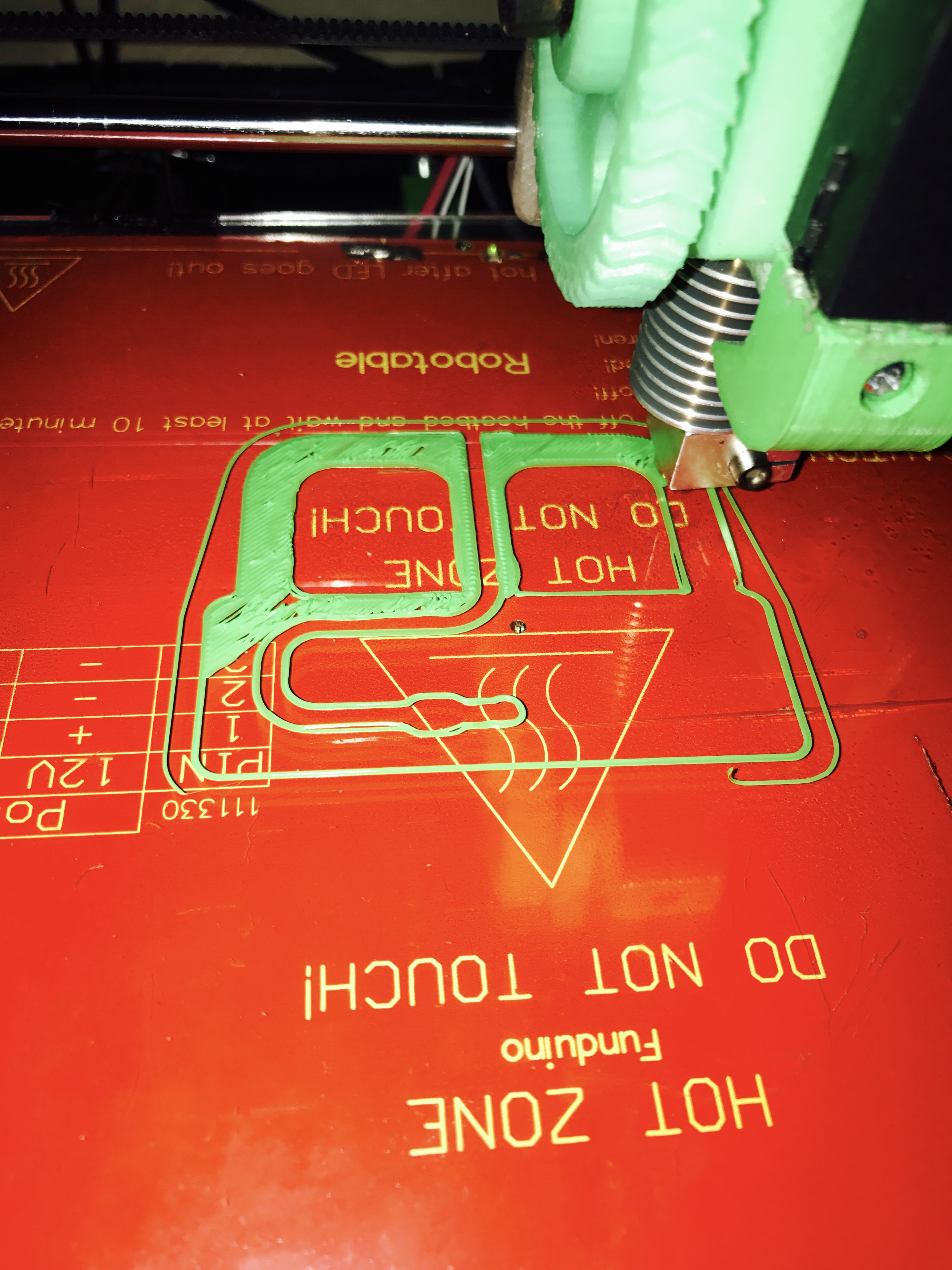

settaggio prusa I3
skatedan ha risposto a skatedan nella discussione Problemi generici o di qualità di stampa
grazie mille alep! sei gentilissimo! comunque ieri ho tolto il nastro isolante perche ho immaginato che poteva esseressere quello, e diciamo che non di arriccia piu, ma ora è comparso un altro problema, ovvero, dalla parte destra del piatto attacca bene il PLA, mentre per un paio di cm della parte sinistra attacca bene e per il resto esce a schizzi ? questo è un problema di livellazione del piatto giusto? devo ancora imparare a farlo bene -
allora ecco come scende a 190C per far aderire il pezzo al piatto non avendo la lacca per capelli utilizzo del nastro isolante -

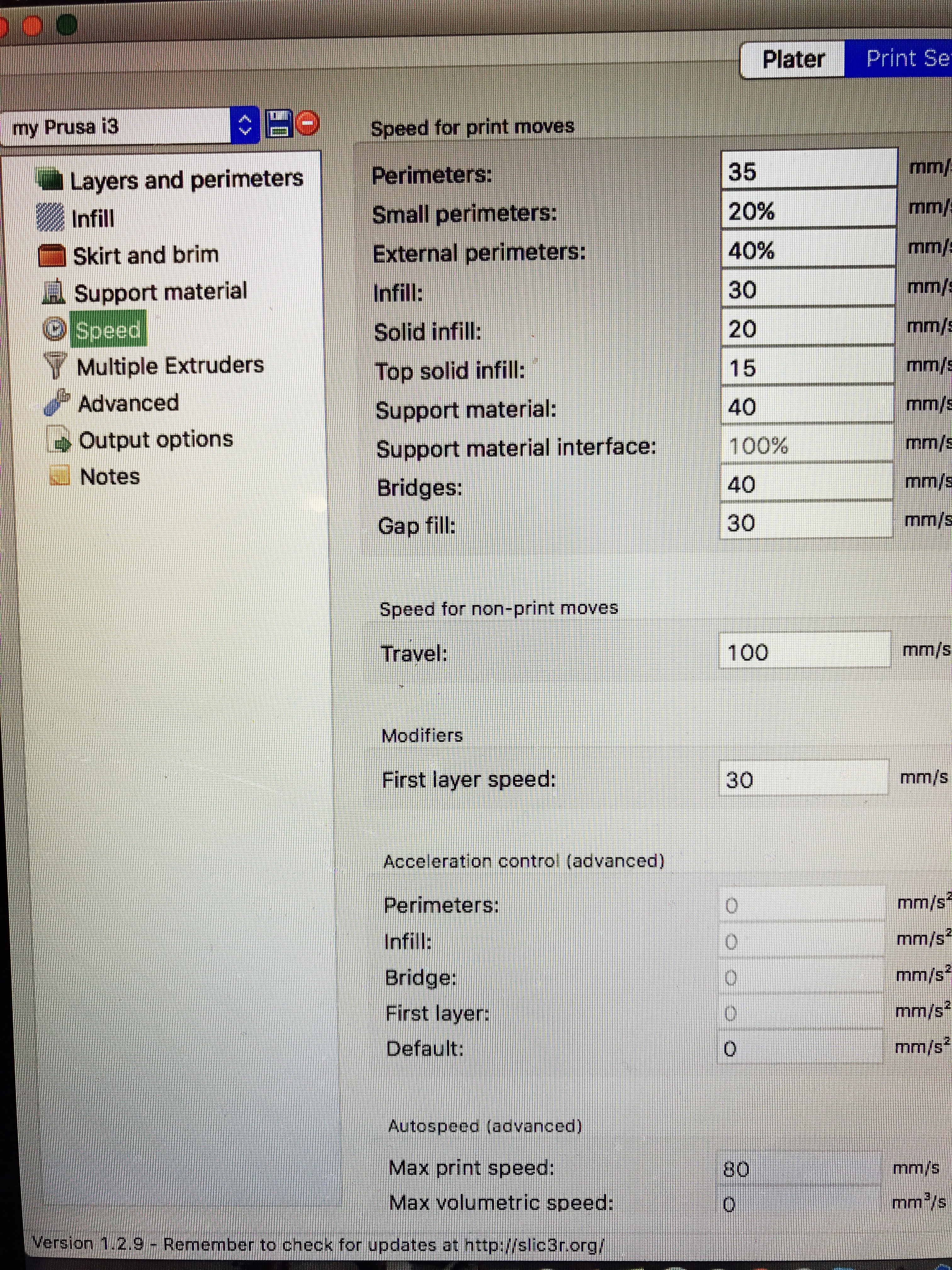

ecco ina foto di esempio, io sto utilizzando del PLA da 1.75 con un estrusore da 0.4mm e lo utilizzo a 190 C con il piatto scaldato a 80 C ecco qui alcune foto delle mie impostazioni. -

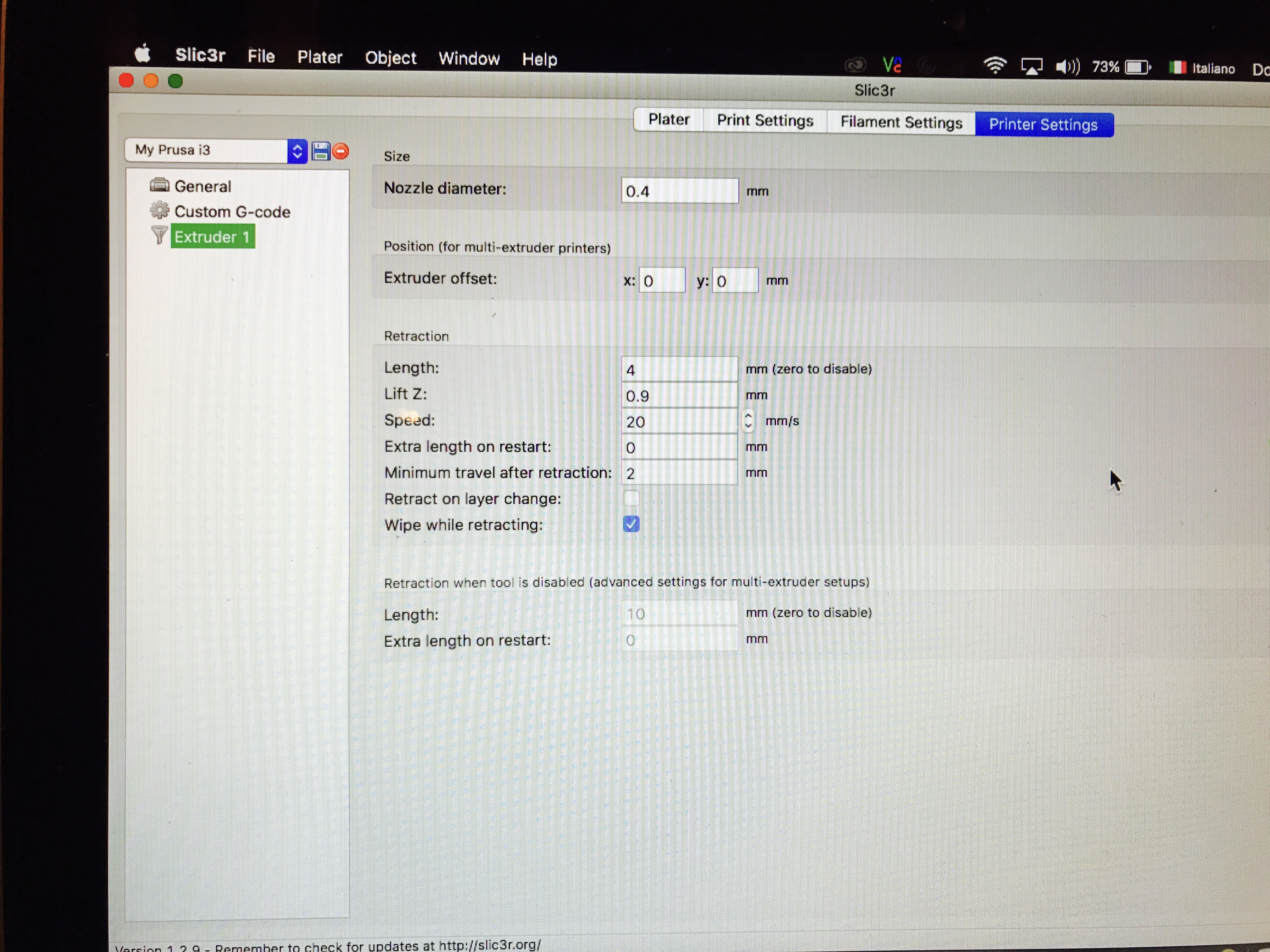

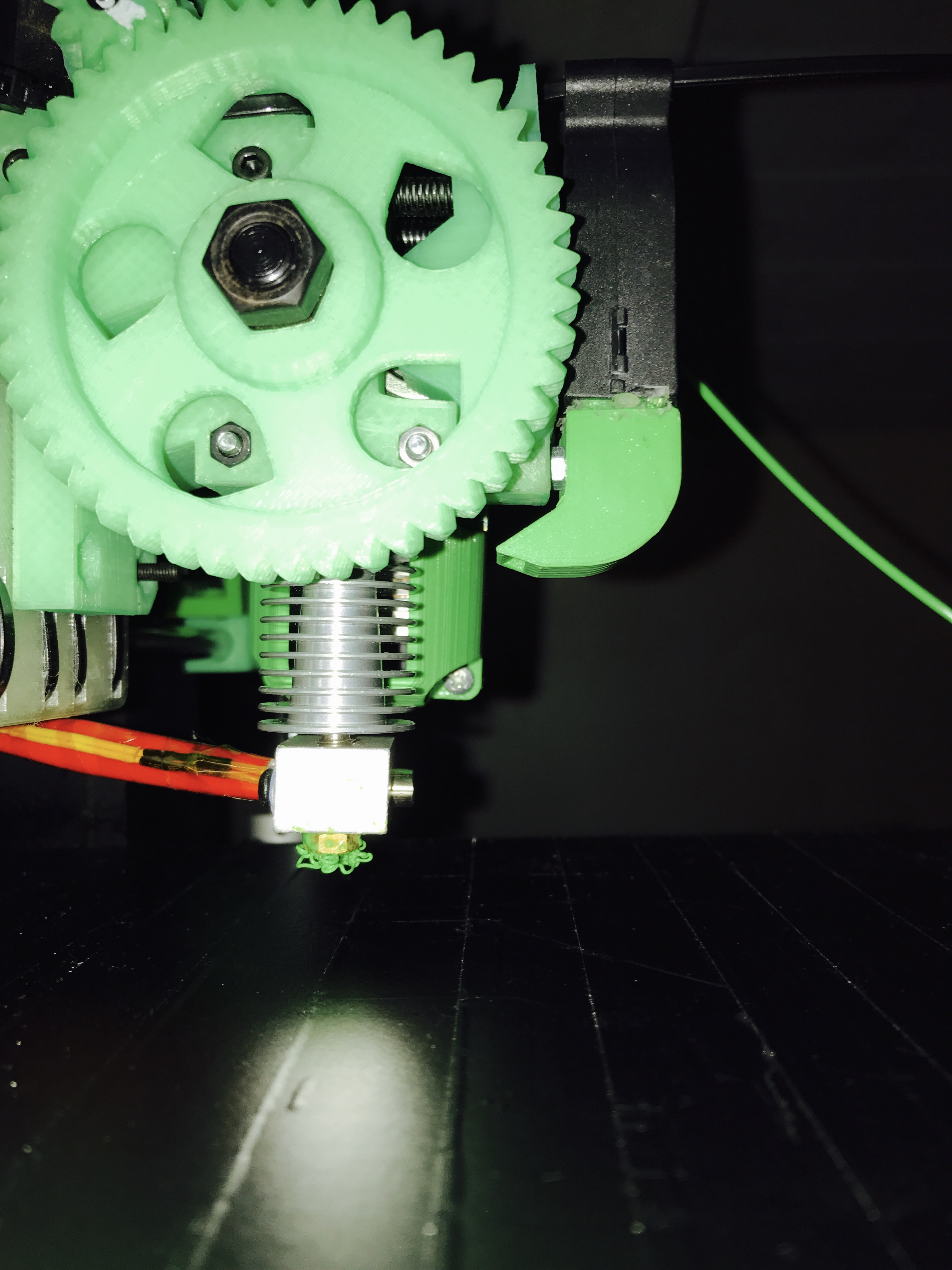

skatedan ha pubblicato una discussione in Problemi generici o di qualità di stampa
ciao a turti ragazzi, io ho un problema con la mia prusa i3, quando genero i miei gcode, i filo si trascina sull hotend, di conseguenza mi alza tutto il pezzo, penso che sia un problema di generazione del gcode, magari ha qualche parametro errato, secondo voi cosa puo essere? potreste gentilmente aiutarmi a risolvere il mio problema? -

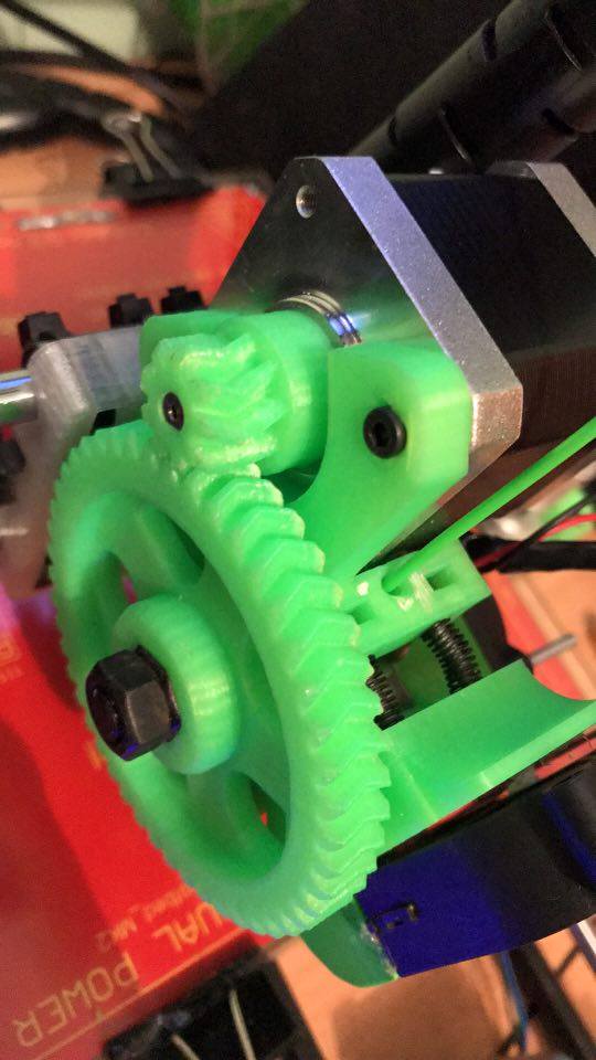

ciao a tutti, io ho un problema nel calibrare il motore dell'esrtusore. - i miei driver sono questi a 1/32 con tutti e 3 i jumer collegati -i miei motori sono questi (Coppia: 4,8 kg / cm - 47,1 N-cm, Voltaggio: 3.1V, Passo: 1,8 gradi, Corrente massima: 2.5A) -ingranaggi estrusore: piccolo: 9 denti, grande: 47 denti (vi allego una foto) settaggio parametri su marlin kimbra: #define DEFAULT_AXIS_STEPS_PER_UNIT {160, 160, 8000,2085} #define DEFAULT_MAX_FEEDRATE {10000, 10000, 200, 9999} #define DEFAULT_MAX_ACCELERATION {9000,9000,20,1700} #define DEFAULT_ACCELERATION 3000 #define DEFAULT_RETRACT_ACCELERATION 3000 Come potete notare, ho dovuto settare i passi del motore per l'estrusore un numero esagerato (2085) , mi è stato detto che gia 800 è esagerato ma se io metto 2085, ed estrudo 10mm, mi vengono fuori 10mm esatti, mentre se porto questo valore ad tipo 800 mi estrude 1 mm circa. è possibile che qui io debba settare un valore stratosferico per far estrudere esattamente quello che deve estrudere realmente? :( -
