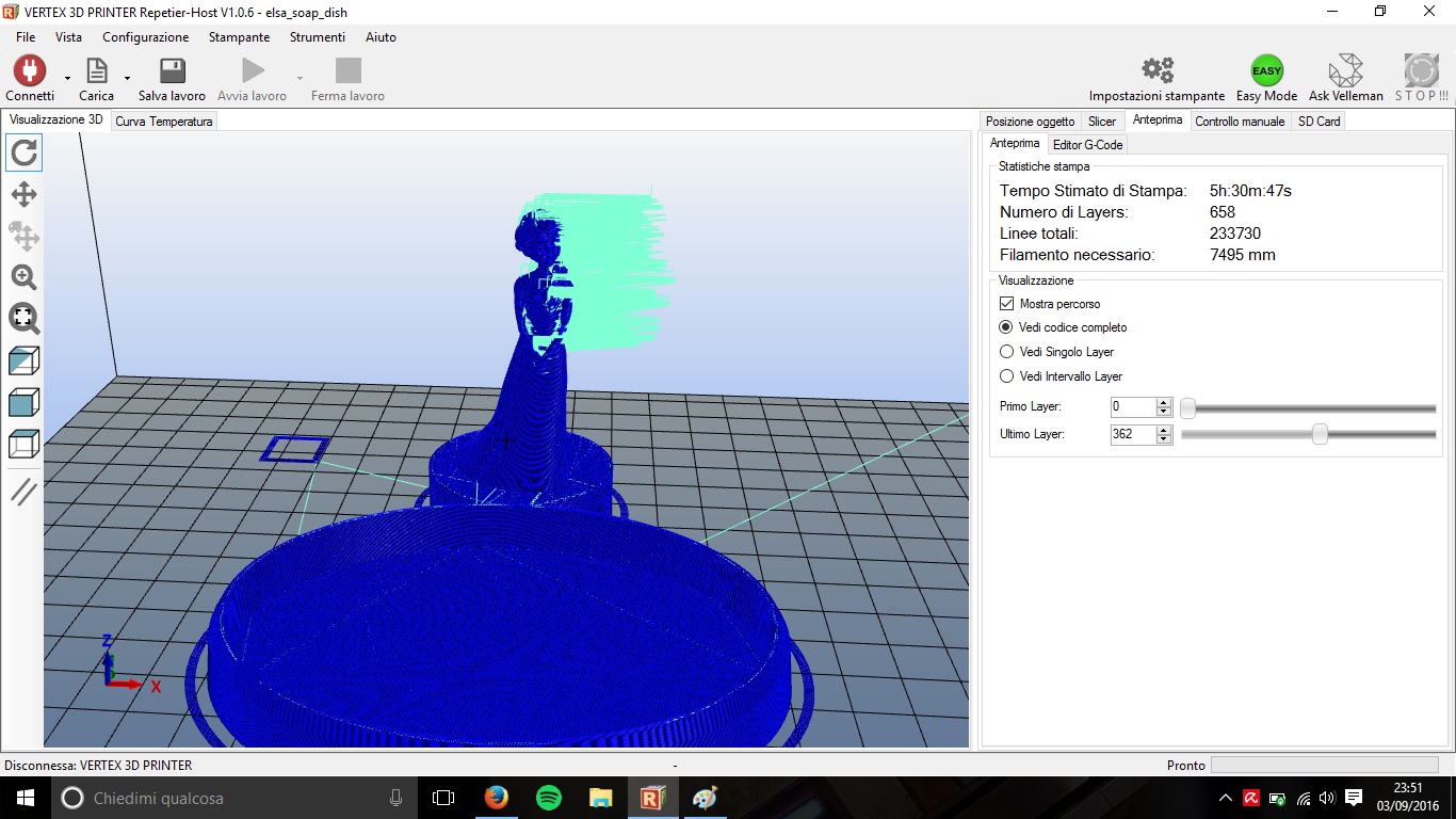

nytro81 ha pubblicato una discussione in Software di slicing, firmware e GCode
Salve a tutti, avrei bisogno di porre una domanda... sapreste dirmi come mai, stampando alcuni oggetti, di cui quello che allego in foto, a volte capita di vedere anche in anteprima selezionando mostra percorso, un movimento strano della testina? Mi spiego... come potete vedere nell'ultima parte in alto a destra del modello, si vede che la testina si sposta verso destra non stampando nulla chiaramente, ma fa comunque una pausa di circa 1 secondo con la testina spostata a destra, provocando oltre ad una perdita di tempo, tutta una serie di piccole imperfezioni sul bordo destro, che poi devo cartare... sapreste dirmi se è possibile eliminare questo movimento inutile o almeno sapere a cosa serve? Fino al punto i cui inizia a vedersi quello strano movimento tutto perfetto, poi inizia questa anomalia... grazie!!! -
