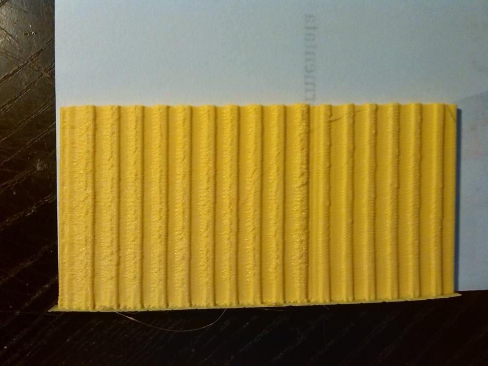

	problemi di stampa non omogeneaRoberto ha pubblicato una discussione in Problemi generici o di qualità di stampa Buongiorno non riesco a capire perchè la mia stampante mi crea questi problemi. Ho costruito una stampante tipo prusa, quindi tutta assemblata . Nelle stampe su piano non ho problemi, ma riscontro dei problemi nelle altezze di pezzi sottili. Vi posto due prove, una un cubo svuotato dove le parti dovrebbero essere da 2mm per ogni faccia. Unìaltra prova un pezzo verticale di un lampione dove si notano righe inclinate non omogenee. Il pla utilizzato è il Plastic da 1,75 , temperatura 195, velocità 20. Per la prova del lampione ho inserito l'opzione spiralize. Stampo utilizzando Cura. Grazie
