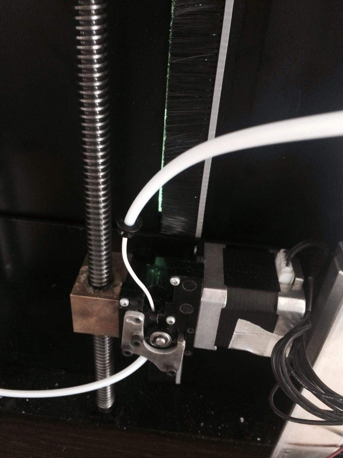

Ringrazio il signor Marco di Fabtotum di avermi risposto cosi' celermente ( addirittura nella giornata di domenica !!! Magari fosse cosi celere il suo servizio di assistenza ) ma non condivido quello che lui afferma.Lui afferma che e' alquanto difficile che il tappino del cavo bowden sia sia staccato da solo, ma e' quello che e' realmente successo, vede sig. Marco, io non contesto che la mia stampante abbia dei problemi puo' succedere, contesto che l'assistenza abbia dei tempi biblici di risposta ( puo' vedere in giro vari commenti sull'assistenza FabTotum in questo senso ) mi invita a contattare l'assistenza quando questo e' gia stato fatto una settimana fa ( ticket di assistenza #556055 lunedi 21 settembre ore 9:50 ) !!! Se per lei una settimana o forse piu' ( terro' aggiornato qua sul forum il giorno in cui avro' una effettiva risposta ) sono dei tempi accettabili di risposta per un problema bloccante, ne prendo atto, ma permetta che io non condivida questo modus operandi. Ora come devo fare per avere una risposta visto che non avete un numero telefonico di assistenza Devo solo sperare che uno dei prossimi giorni uno dei vostri tecnici si degni di considerare un cliente che vorrebbe solamente stampare con una apparecchiatura che ha pagato ormai 10 mesi fa ! Vede, sig, Marco, la cosa peggiore che puo' fare e' lasciare solo un cliente, senza una risposta,senza una soluzione al problema e questo suo cliente si trovera' a guardare la sua bellissima stampante ma a pentirsi ogni giorno di piu' di averla acquistata ... Ricordo che a volte esistono prodotti nati male e magari la mia stampante e' una di quelle, visto che avete dovuto sostituirmi la testa della stampante perche' l'ugello non raggiungeva piu' la temperatura, oppure magari il problema del tappino e' una conseguenza del problema all'ugello bloccato ? FabTotum da l'idea di essere un'azienda dinamica e moderna, che ha lanciato sul mercato un prodotto innovativo, noto con piacere che il prodotto si sta ulteriormente evolvendo ( mi avete comunicato via mail celermente di un nuovo crowfounding su indiegogo ) io le consiglio cosí come state evolvendo e potenziando i vostri prodotti, di calibrare di conseguenza alle stampanti vendute l'assistenza per evitare, che da parte dell'utenza venga il pensiero che il vostro core business sia raccogliere soldi con il crowfounding e non quello di dare ai propri clienti un prodotto innovativo e funzionante, che guardi e' quello che semplicemente i suoi clienti le chiedono ! Restiamo aggiornati !!! Massimo Fiorani Tel. 335 325455 ( come vede, io il mio numero telefonico lo pubblico ) -
FabTotum croce o delizia ?
MaxFiorani ha risposto a MaxFiorani nella discussione Problemi generici o di qualità di stampa
Grazie Leouz dell'appoggio ... Ecco la foto Il filamento arriva al Feeder da sotto attraverso un tubo in teflon 4x2 ed esce in altro sempre con un tubo in teflon 4x2 di 75 cm che va all'estrusore. Sia in ingresso che in uscita del feeder il tubo in teflon e' agganciato al feeder con un tappo a pressione che nell'ingresso non da problemi, ma in uscita dal Feeder dovendo tenere la pressione nel lato opposto di dove effettivamente tiene, il tappo salta. -
