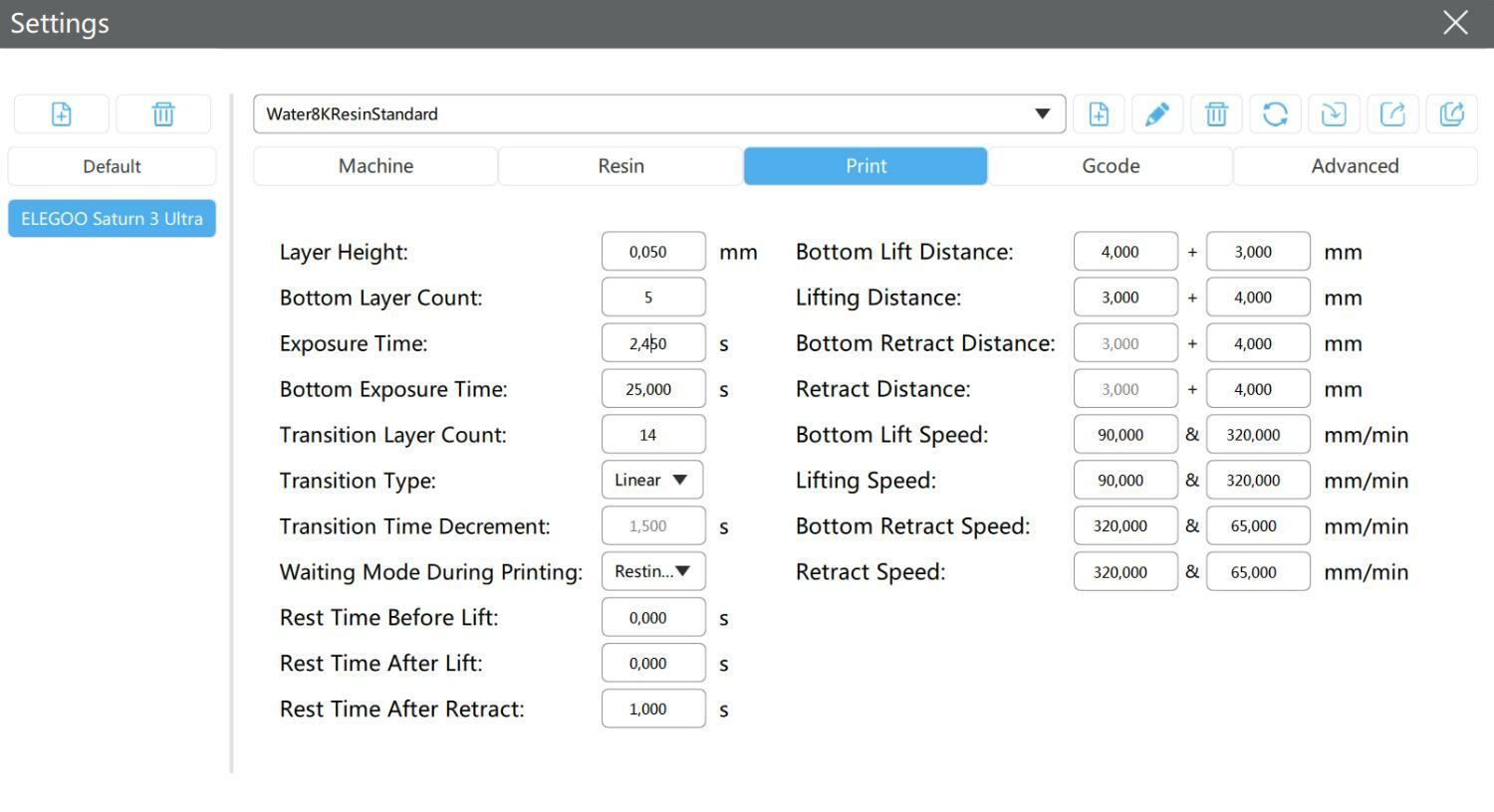

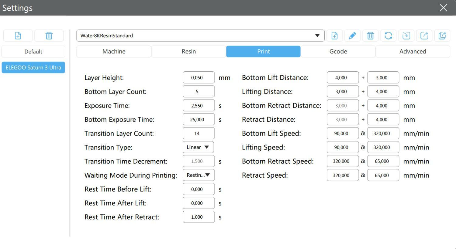

  3. Ciao, grazie mille per la risposta. Ecco il problema: sembra che le due superfici del baccio che dovrebbero collimare per essere incollate non siano piatte e di conseguenza se si toccano da un lato non lo fanno dall'altro. Ecco il retro per intenderci. Come se il tutto fosse "deformato". La qualità delle aree è comunque ottima. Tantà che se stampo qualcosa di interno non mi accorgo di nulla se non ha aree piatte. Grazie mille per il supporto!!!!! 🙂 🙂 Marco
  4. Buongiorno a tutti, sono nuovo all'hobby, ho una Elegoo Saturn 3 Ultra con la quale ho acquistato anche della resina 8k water washable sempre Elegoo. Sto effettuando la fase di calibrazione, dopo un po' di prove ho deciso di utilizzare il cones of calibration di tableflip foundry. Ero convinto di essere nei corretti parametri, ma credo che in fase di stampa gli oggetti si "curvino". Ho stampato alcuni oggetti in più parti (es. una miniatura di drago) da incollare poi, ma le parti di giunzione sembrano convesse ed in fase di incollaggio non si completano correttamnete (rimane dello "spazio" tra le due superfici "convesse"). Ho provato a risettare l'Z=0 (ma sembrava già ok) e ha ristamapre i coni. Ecco i riusltati: Qui la parte "falilure": Qui la parte "success" Come si vede i coni sopra nella parte success sembra si siano spostati verso "destra" staccando anche il piccolo filamento che univa i coni in basso con quelli in alro Ho provato anche a 2.45 sec: Qui la parte "falilure": Qui la parte "success" Sulle miniature più piccole non ho problemi evidenti perchè non hanno superfici dritte, ma non saprei la causa. Qualcuno mi può dare qualche consiglio? Grazie!!!! Marco
