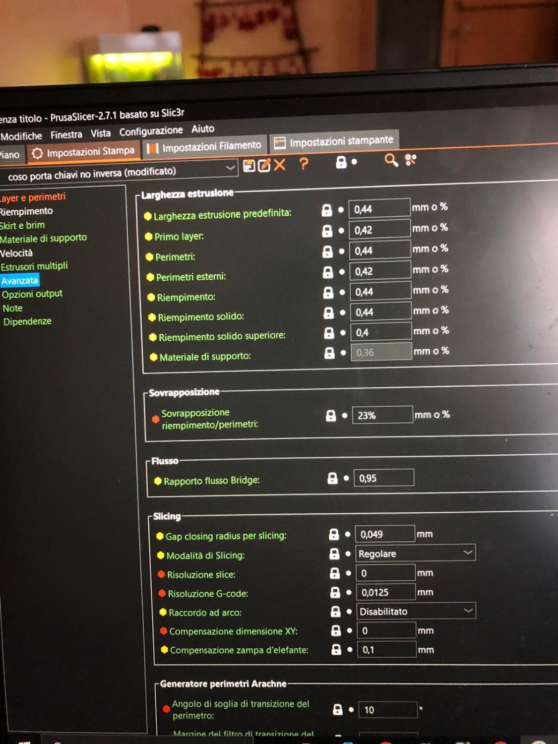

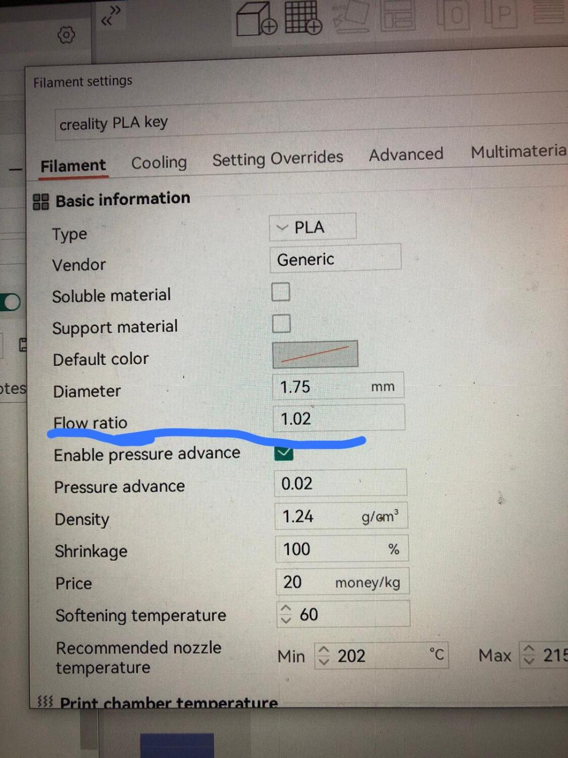

	Orca slicer top surfaceLoro.08 ha risposto a Loro.08 nella discussione Software di slicing, firmware e GCode eh lo so, calibrato grossolanamente ed è ancora parer mio sotto estruso, però non mi spiego come abbassando di uno 0.05 lo z-offset si sistema tutto solo che appunto non posso stare li a farlo manualmente, appena ho un buco libero sicuro prima cosa calibrazione flow cosi sono sicuro che quello è ok
	Orca slicer top surfaceLoro.08 ha risposto a Loro.08 nella discussione Software di slicing, firmware e GCode Line width della top surface di tutte e due è di 0.4 spaccato magari adesso lo tiro su a 0.42 che dovrebbe essere un filo meglio

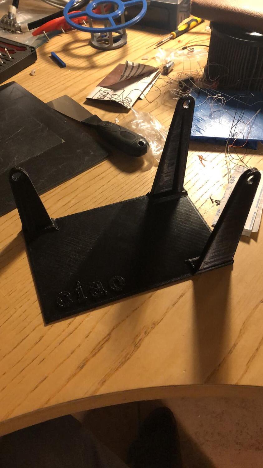

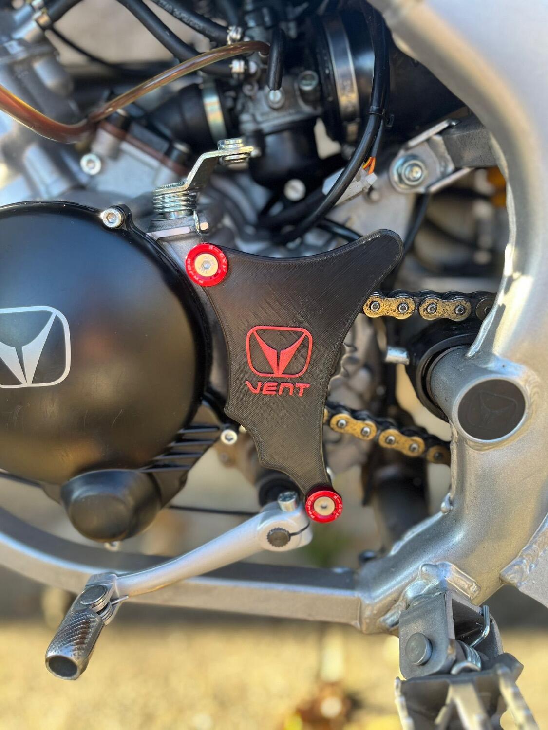

	Orca slicer top surfaceLoro.08 ha risposto a Loro.08 nella discussione Software di slicing, firmware e GCode Ecco le foto chill guy è stato fatto con prusa 4 top e il flow nella foto, il para pignone del 50ino invece con orca 4 top e adesso cerco le foto dei flow
	Orca slicer top surfaceLoro.08 ha risposto a Loro.08 nella discussione Software di slicing, firmware e GCode Nozzle nuovo di pacca avrà su una decina di ore, per quanto riguarda line width e flusso devo guardare
	Orca slicer top surfaceLoro.08 ha risposto a Loro.08 nella discussione Software di slicing, firmware e GCode Si scusate per la foto ma è l'unica che ho, perché non sono a casa, per quanto riguarda gli strati top, ne uso 4 quando mi serve una bella top surface e paradossalmente il terzo strato è migliore del 4 cosa che non succede quando uso prusa slicer con 4 top in cui mi viene come voglio oggi pomeriggio faccio una stampa sia con prusa che con orca per farvi vedere le differenze

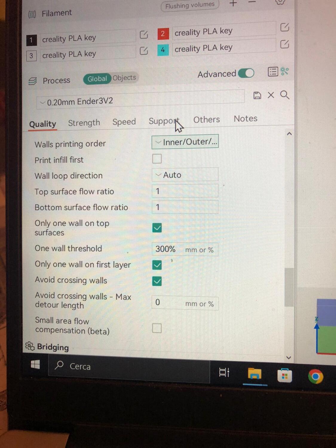

	Orca slicer top surfaceLoro.08 ha risposto a Loro.08 nella discussione Software di slicing, firmware e GCode No il contrario, mi alza lo z-offset circa 0.05 mm, non mi fa allegare una foto in cui si vede bene prima e dopo che regolassi lo z-offset, flusso lo avevo già calibrato grossolanamente e addirittura un filo carente, devo verificare i flussi per i vari casi, non credo sia solo quello ma ci proverò grazie mille Ecco la foto in questione spero si veda quello che intendo
	Orca slicer top surfaceLoro.08 ha pubblicato una discussione in Software di slicing, firmware e GCode È da un po' che uso orca slicer sebbene io ami questo softwere ha una piccola "grossa pecca" sulle top surface mi crea un piccolo z-offest che mi rovina le stampe perché inizia a fare delle onde sulla superficie rendendole estremamente crespe mentre appunto con software come prusa slicer ottengo delle superfici stupende, pensavo appunto che fosse colpa dell'hot end della mia ender ma anche cambiandolo stessi risultati, con orca una superficie crespa e penosa mentre prusa perfetta ho provato a cercare tra le impostazioni ma non ho trovato nulla idee?

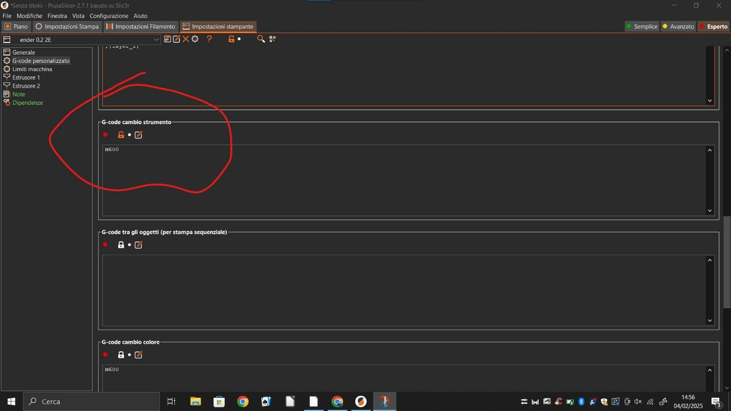

	stampa inversa su orca slicerLoro.08 ha pubblicato una discussione in Software di slicing, firmware e GCode salve a tutti da poco sono passato ad usare orca slicer per creare i gcode per la mia ender 3 tuttavia non sono riuscito a creare un file adatto per fare stampa inversa, con prusa usavo il trucchetto del "doppio estrusore" cosi da fare tutto in un solo file, in orca quando unisco i due stl nel componente e gli assegno i filamenti mi va a stampare prima la parte esterna del primo layer e poi quella interna (quella più delicata) quindi mi obbliga a fare un cambio filamento in più e una peggiore qualità di stampa perché mi va a chiudere in modo consistente il buco dove andrà l'altro colore, voi che metodo usate con orca? ringrazio in anticipo per tutte le risposte che arriveranno

	Prusa slicer tool changeLoro.08 ha risposto a Loro.08 nella discussione Problemi generici o di qualità di stampa Ok, sistemato quando setta il primo tool da usare nella riga prima mette un M600 esattamente dopo lo start gcode la rottura di scatole è che bisogna aprire il file ogni singola volta per sistemarlo
	Prusa slicer tool changeLoro.08 ha risposto a Loro.08 nella discussione Problemi generici o di qualità di stampa Okkk, appena ho tempo provo a smanettare col gcode
	Prusa slicer tool changeLoro.08 ha pubblicato una discussione in Problemi generici o di qualità di stampa Salve a tutti, sto sfruttando questa funzione di prusa slicer da un po' per fare le mie stampe inverse con la mia ender 3, e ho riscontrato un problema che non riesco a comprendere, dopo che la stampante esegue il gcode iniziale, applica un tool change anche se non c'è ne bisogno ( e non è compreso nel numero di tool changhe che fornisce lo slicer) smanettando all'interno de software non ho trovato nulla, qualcuno ha riscontrato lo stesso problema e sa come risolverlo? grazie in anticipo per tutte le risposte
