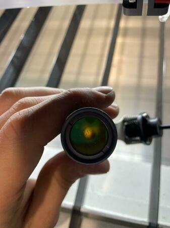

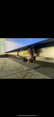

  3. Ziki00 come puoi vedere dovrei essere al completo con tutto ciò che dovrebbe farmi escludere l'acqua, oltre alla foto ho quello di cui mi parlavi sopra ( regolatore di pressione con il filtro separatorio ) . Ho notato che piccole gocce d'acqua ci sono dentro il tubo dell'aria del mio macchinario ma che non derivano dal mio tubo che collego al macchinario. nella seconda foto non so se si riesce a vedere è il tubo che porta l'aria alla lente ( air assist ) e se vedete c'è un piccolo filo di gocce d'acqua.... da dove possono venire? in caso fosse come mi dicevi tu dopo ore di utilizzo come posso risolvere questo fenomeno? grazie mille per la tua risposta rimango in attesa

  5. Salve, come da foto allegata come posso evitare ciò e poi mi ritrovo durante la fase di lavorazione un taglio sporco? sembra acqua! ho un compressore collegato ad un essicatore di aria collegato esso ad un boiler con annesso filtro, e in seguito collegato ad un terzo filtro con regolazione del flusso d'aria 1 metro prima del macchinario. tutti i filtri controllati assenti di acqua se li faccio sfiatare tramite annessa valvola. cosa ne pensate come posso procedere?? 😪

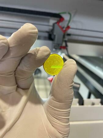

  6. buongiorno killrob, Airassit c'è.. come dicevo era un unico lavoro senza fermarla e do 2 pezzi mi ha fatto questo lavoro la pressione dell'aria è a 6.5 bar. dopo aver pulito la lente di cui parlavo sopra non mi ha fatto più quel problema.. non saprei proprio. le foto del mio macchinario sono allegate nel mio precedente topic. le prime volte che tagliavo e ci prendevo mano e avevo problemi con i fumi forse è li che si erano sporcate e di conseguenza mi ha causato questo problema.. insomma mi piacerebbe capire se sia questo o meno e speriamo non ricapiti.. in caso dovesse fare un lavoro più grande mi dispiacerebbe dover fermare il lavoro e ricominciare sopratutto quando sopra al piano magari lavoro con una tavola da 300cmx150cm 🤣
  7. il taglio è stato fatto i un unica passata, era un lavoro continuativo, il taglio a destra è venuto perfetto tranne per quella riga cerchiata che sembra quasi essere una matita, poi proseguendo il lavoro il pezzo di sinistra ha tagliato comunque ma come puoi vedere bruciando molto. questa mattina dopo aver scritto qui, ho pulito l'ultima lente da dove esce il laser ed erano presenti dei puntini di sporco, una volta tolti ora non sembra presentarsi il problema. pensate fosse quello il problema? per una corretta pulizia delle lenti cosa consigliate? io ho pulito la lente con carta di riso.. ho notato che spesso ci si pulisce anche obbiettivi di fotocamere e cose simili. rimango in attesa di qualsiasi consiglio grazie.
  8. Buongiorno a tutti. ieri stavo eseguendo alcuni lavori con il mio macchinario. il mio macchinario ha un piano lavoro 3500cm x 1500 cm potenza 300w stavo eseguendo un taglio su MDF da 19 mm, con potenza 67% e velocità 6mm/s. stavo facendo 3 stecche che mi sarebbero servite come dime, e alla terza stecca mi ritrovo che mi taglia in questo modo ( allego foto ) sapete dirmi il motivo ? poi, altra cosa intorno al taglio eseguito correttamente mi fa una sorta riga come se fosse fatta a matita sapete cosa è? a destra abbiamo quella seconda riga cerchiata in rosso a sinistra il taglio che è comunque passante ma come potete vedere è diverso.
