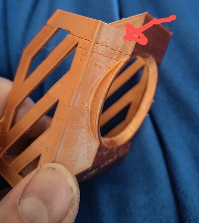

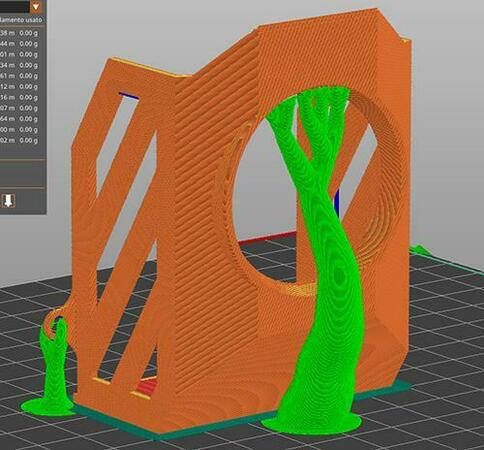

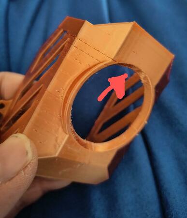

  2. Ciao a tutti, ho il seguente problema: appena dopo la fine del supporto sembra che la stampante salti un livello o che dall'ugello il flusso diminuisca temporaneamente a tal punto da crearmi uno spazio. Vi posto delle foto per capire. Inutile dire che in quei punti l'oggetto è fragile e si spezza appena lo si tocca. Questa cosa mi succede sempre e con tutti i tipi di filamento e sia se uso supporti organici, sia se uso quelli classici. Uso Prusa ma succede anche con Cura. Ho provato ad aumentare la temperatura, il flusso, a cambiare i paramenti dell'interfaccia superiore dei supporti, a calibrare mille volte il piatto, a variare il valore della retrazione ma proprio non riesco a risolvere il problema. Ho una Creality Ender 5 s1 senza modifiche. Avete soluzioni? Grazie in anticipo per le eventuali risposte.
