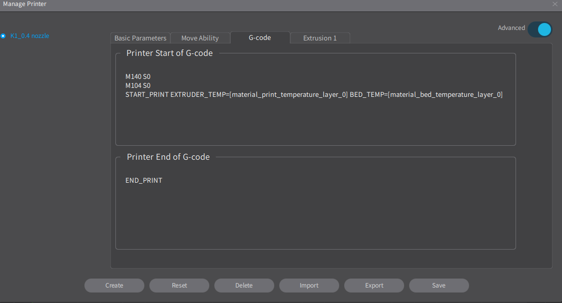

in Orca Slicer la situazione è analoga, ma è sufficiente per dire che va bene? Sto pensando di usare OrcaSlicer invece di Cura 😁

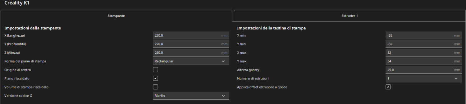

Buon pomeriggio a tutti, ho appena acquistato una K1 e ho fatto qualche prima stampa di prova utilizzando i file di prova in locale (la solita barchetta) e un altro file preparato con slicer Creality. Sono un entusiasta utente linux (Ubuntu principalmente) da quasi 15 anni più o meno e lo slicer Creality non funziona in Ubuntu. Inoltre ho la necessità di usare Cura (anche con la Creality K1) perchè a volte devo stampare su altre macchine e vorrei evitare di utilizzare 2 slicer diversi, anche perchè detesto il fatto che lo slicer Creality non funzioni in linux (mentre Cura va senza problemi). Arrivo al punto, vorrei configurare la mia K1 per Cura ma, da neofita, ho mille dubbi e ignoranze ... e vorrei evitare di far danni. MI sono informato, per quello che capisco e posso fare, e ho iniziato a configurare il profilo della K1 partendo da una Ender 3-S1, per il momento ho modificato la sola z da 270 (per la Ender) a 250 (altezza della K1): Per il resto ho lasciato inalterato StartGCode (come era per la Ender 3-S1) e EndGCode (come era per la Ender 3-S1), rispettivamente: ; K1 Start G-code ; M413 S0 ; Disable power loss recovery G92 E0 ; Reset Extruder ; Prep surfaces before auto home for better accuracy M140 S{material_bed_temperature_layer_0} M104 S{material_print_temperature_layer_0} G28 ; Home all axes G1 Z10.0 F3000 ; Move Z Axis up little to prevent scratching of Heat Bed G1 X0 Y0 M190 S{material_bed_temperature_layer_0} M109 S{material_print_temperature_layer_0} G1 X0.1 Y20 Z0.3 F5000.0 ; Move to start position G1 X0.1 Y200.0 Z0.3 F1500.0 E15 ; Draw the first line G1 X0.4 Y200.0 Z0.3 F5000.0 ; Move to side a little G1 X0.4 Y20 Z0.3 F1500.0 E30 ; Draw the second line G92 E0 ; Reset Extruder G1 Z2.0 F3000 ; Move Z Axis up little to prevent scratching of Heat Bed G1 X5 Y20 Z0.3 F5000.0 ; Move over to prevent blob squish G91 ;Relative positioning G1 E-2 F2700 ;Retract a bit G1 E-2 Z0.2 F2400 ;Retract and raise Z G1 X5 Y5 F3000 ;Wipe out G1 Z10 ;Raise Z more G90 ;Absolute positioning G1 X0 Y{machine_depth} ;Present print M106 S0 ;Turn-off fan M104 S0 ;Turn-off hotend M140 S0 ;Turn-off bed M84 X Y E ;Disable all steppers but Z Potete darmi una mano prima di far danni a capire se può andar bene così? Ho visto alcuni video e guide e alcuni utilizzano un codice molto più semplificato ... ad esempio prendendo dallo Slicer Creality la configurazione è questa: non sono sicuro si possa fare brutalmente un copia e incolla in Cura. Cla

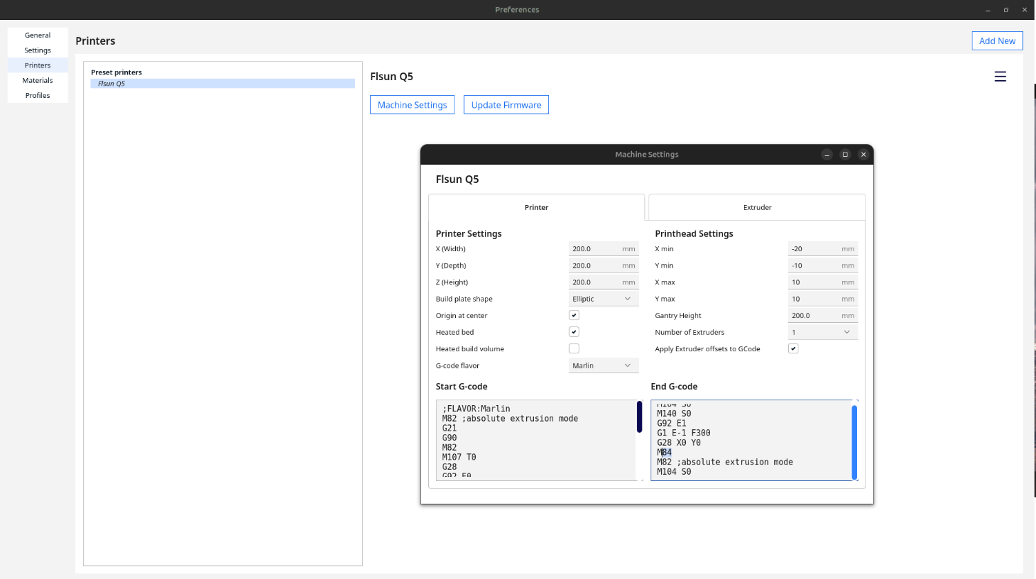

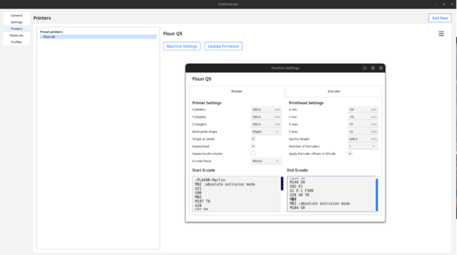

Nel codice ho trovato un sospetto M84 (apprentemente simile a un M18) e, almeno dalla descrizione del comando, sembrerebbe disattivatre i motori, quindi potenzialmente potrebbe essere la causa del problema. Ora mi chiedevo se c è la possibilità di fare una simulazione al pc di un programma con M84 e confrontarlo con un programma identico sostituendo M84 con M17 ... sempre che tutto ciò abbia senso. Inoltre è possibile disabilitare di default lo spegnimento? In pratica, una volta verificato che il problema sia realmente questo M84, evitare che lo spegnimento avvenga su tutti i file lanciati in stampa. Grazie EDIT Ho capito in Cura come modificare l end code direttamente (nelle impostazioni stampanti), poco non è 😁... in teoria il problema dovrebbe risolversi modificando M84 in M17 .... come da immagine ... chissà. Vorrei evitare di far danni stampando, per quello mi incuriosiva se c era la possibilità di fare delle simulazioni. -

Questo è il codice alla fine per un particolare che sicuro ha avuto il problema. G1 F1500 E1625.60462 M140 S0 M107 M104 S0 M140 S0 G92 E1 G1 E-1 F300 G28 X0 Y0 M84 M82 ;absolute extrusion mode M104 S0 M82 ;absolute extrusion mode M104 S0 ;End of Gcode ;SETTING_3 {"global_quality": "[general]\\nversion = 4\\nname = PLA - Arcevia\\n ;SETTING_3 definition = flsun_q5\\n\\n[metadata]\\ntype = quality_changes\\nqual ;SETTING_3 ity_type = fast\\nsetting_version = 22\\n\\n[values]\\nadhesion_type ;SETTING_3 = skirt\\nmaterial_bed_temperature = 50\\nmaterial_bed_temperature_la ;SETTING_3 yer_0 = 50\\n\\n", "extruder_quality": ["[general]\\nversion = 4\\nna ;SETTING_3 me = PLA - Arcevia\\ndefinition = flsun_q5\\n\\n[metadata]\\ntype = q ;SETTING_3 uality_changes\\nquality_type = fast\\nintent_category = default\\npo ;SETTING_3 sition = 0\\nsetting_version = 22\\n\\n[values]\\nmaterial_print_temp ;SETTING_3 erature = 215\\nretraction_hop_enabled = True\\nspeed_print = 60\\n\\ ;SETTING_3 n"]} Spero di aver messo quello che serve per capire -

Buonasera a tutti, utilizzo come Slicer Cura su stampante FLSun e ho sempre il problema che una volta finita la stampa, dopo onestamente non so quanto tempo, il nozzle, presumo a causa dello "spegnimento" delle guide, finisce sul pezzo rovinandolo (e probabilmente rischio di otturare il nozzle). Credo sia un problema di codice gcode, sapete come si può controllare e risolvere il problema? Presumo, ma non ne sono certo, vadano modificate delle impostazioni di codice a fine stampa. Grazie per il vostro aiuto! Saluti Cla -
