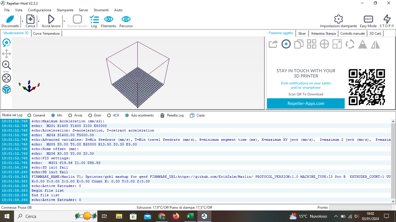

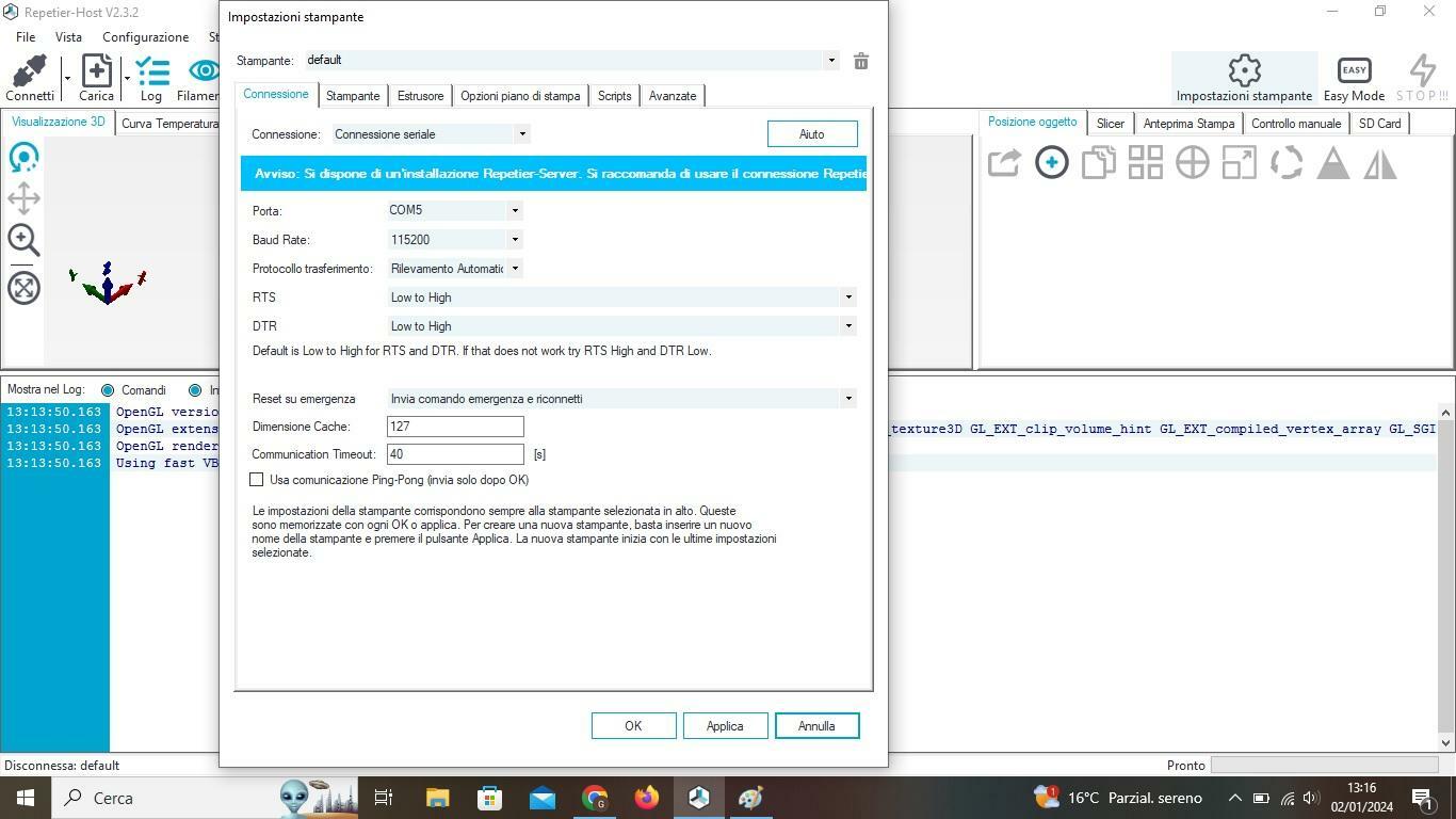

ragazzi miracolo.... ho cambiato il settaggio dei parametri ed ora parla con il pc.... lascio l'immagine per chi ha la stessa stampante mia. -

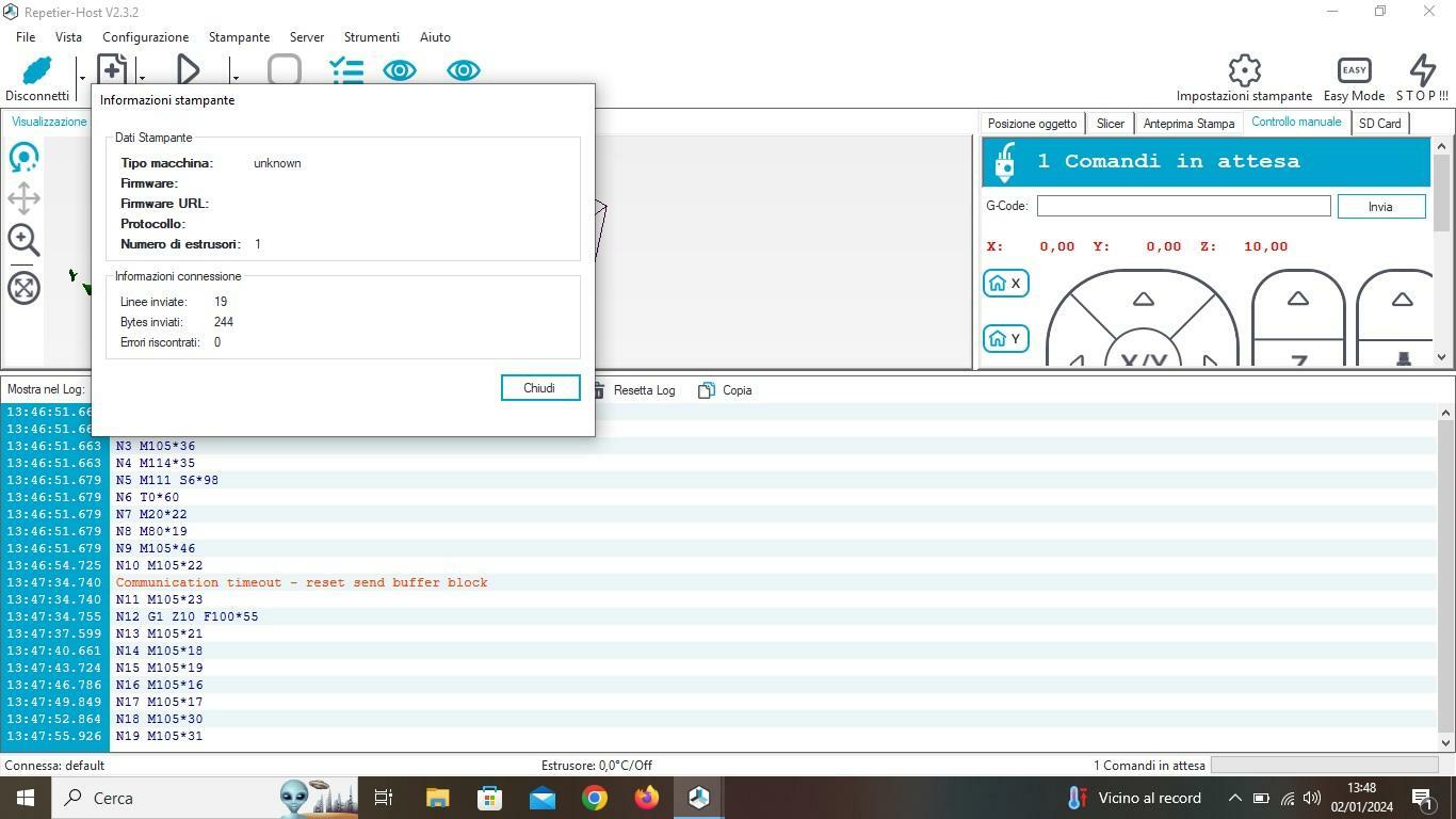

cosa intendi? se non lancio Cura mica ha problemi a collegarsi a quest'altro software? nella parte di informazioni della stampante esce questa pagina dove in effetti non conosce la stampante.... -

grazie Killrob, si tratta di una prusa i3b, provo intanto a cambiare il baud. -

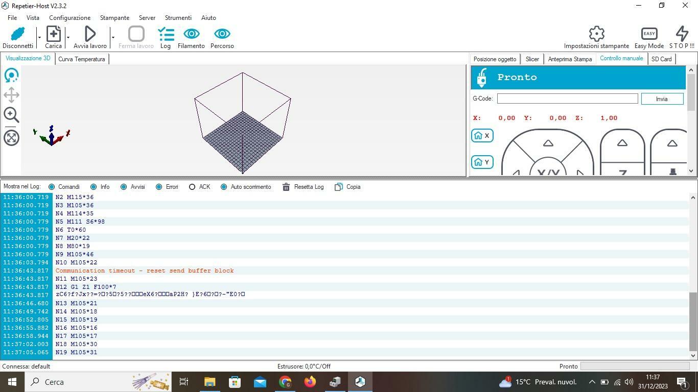

chiattillo.doc ha pubblicato una discussione in Software di slicing, firmware e GCode
ciao a tutti, per cercare di riuscire a stampare decentemente dopo alcuni vostri consigli ho installato repitier host, ma dopo aver installato il driver della stampante dovesul programma Cura viene riconosciuta e funziona qui non si collega o meglio fa finta di collegarsi ma non fa niente. vi allego la schermata con i comandi che rimangono in attesa. grazie e tutti. -

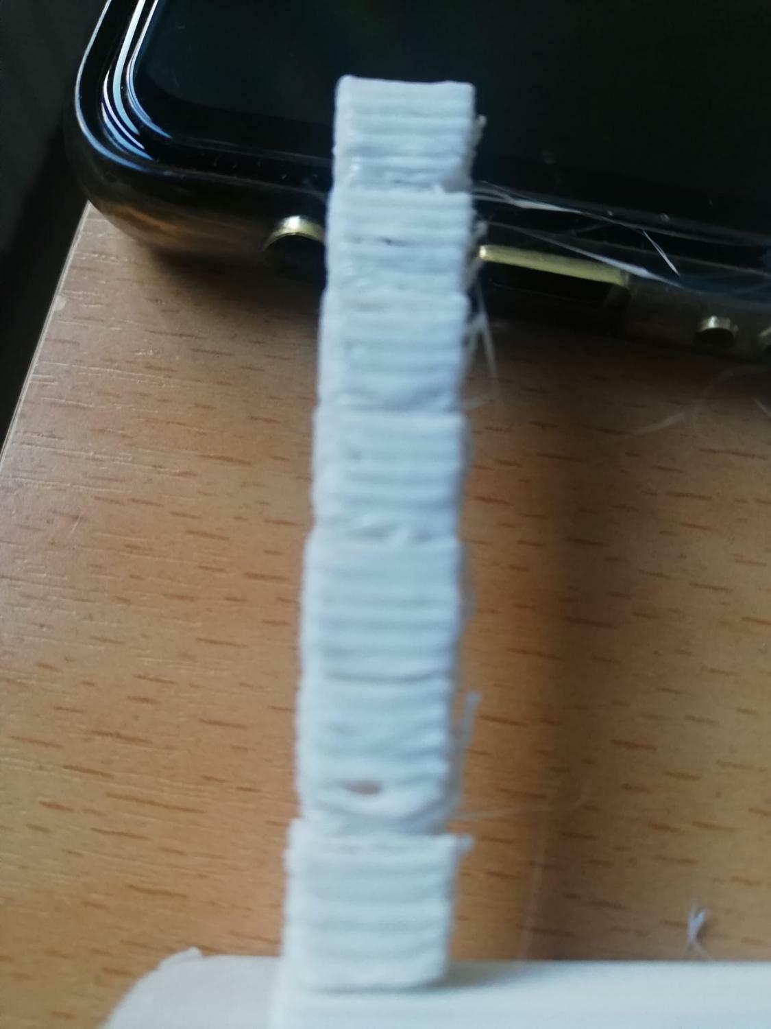

ciao Eamen, intanto che arriva il nuovo filamento ho fatto un po di prove a diverse temperature e ho notato che la stampa migliore è a 218°... allego qualche foto. che ne pensi? -

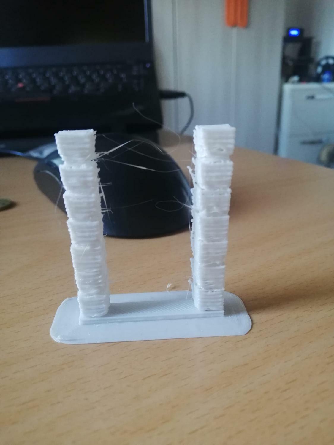

Eccomi qui ragazzi, come suggerito apro una discussione sulla mia stampante, da premettere che sono abbastanza un principiante; la stampante l'ho assemblata io perchè era la versione da costruire, dopo varie peripezie ho capito come far aderire bene gli oggetti al piano, però quando stampo vedo poca risoluzione da parte della stampante, non so a questo punto è un limite della stampante proprio o impostazioni errate. Vi allego la foto di un test di calibrazione della temperatura, attendo i vostri commenti per capire meglio come procedere e ringrazio chi prenderà a cuore il problema. Torre-per-test-temperatura.zip -
