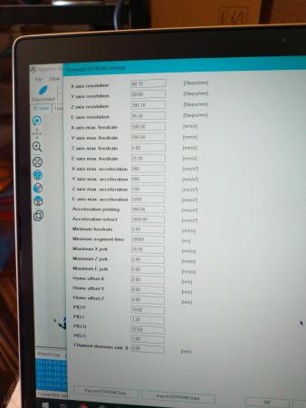

RomMaker ha risposto a RomMaker nella discussione Problemi generici o di qualità di stampa
Ho provato, è migliorata un pochino la situazione nel senso che è più rapido nelle curve, ma lo scherzo di fare il contorno zigrinato è ancora presente.. ad occhio gli altri valori ti sembrano sensati?(quelli della foto) Grazie -
Posso eventualmente sostituirli tramite repeiter da questa pagina? O li devo sostituire nel fw prima di compilare? Grazie -
Con questi parametri dovrei migliorare la situazione? Grazie -

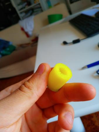

Curve e cerchi zigrinati
Come potete vedere dalle foto, il perimetro della parte curva dei pezzi è totalmente diversa, da una parte molto precisa e liscia, dall'altra imprecisa e a "zig-zag" -
RomMaker ha pubblicato una discussione in Problemi generici o di qualità di stampa
Buongiorno, Scrivo perchè non ho trovato questa domanda / soluzione altrove... In poche parole la mia stampante prusa i3 da quando ho aggiornato il fw marlin non riesce più a stamparmi cerchi lineari come prima. Ecco il problema: PLA o ABS la storia non cambia..uso CuraEngine tramite repeiter, stampo da SD, tutti gli assi calibrati (E,XYZ), La temperatura dell'estrusore è identica sia prima che dopo l`aggiornamento.. - PRIMA, cilindro 20mm di diametro * 20 di altezza, infill 20%, qualità molto buona ( per i miei standard e per i pezzi che servono a me molto ma molto sufficiente) tempo di stampa 7 minuti. - ORA, cilindro 20mm di diametro * 20 di altezza, infill 20%, prima qualità scadente, tutte le superfici esterne sono zigrinate, ruvide, non più lisce, in più il tempo di stampa è aumentato a 12 minuti. A me effettivamente non interessa il tempo di stampa, mi interessa avere una bella finitura. Alcuni dati: Acc: 900 XY-Jerk: 20 Infill: 45mm/s Perimetro est/int: 30mm/s Nozzle : 0.4mm Layer : 0.3mm Perimetro : 0.7mm Stampo su vetro riscaldato, il gruppo estrusore (Bowden) è raffreddato sia sulla camera pre-ugello sia sul pezzo, a seconda del materiale. Ringrazio tutti e spero che riusciate a capire il problema, pubblicherò comunque una foto per farvi capire meglio. -

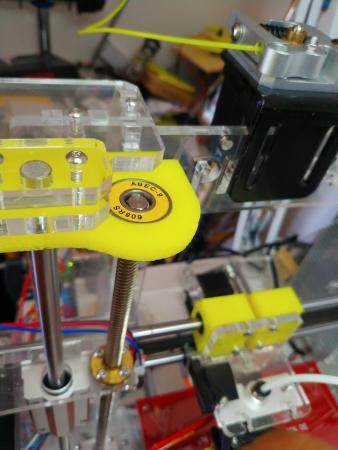

RomMaker ha risposto a Help3d nella discussione Problemi generici o di qualità di stampa
Ma a quanto pare o si infiamma subito oppure se funziona meglio non toccare più niente :D A me oramai funziona bene, piatto in vetro, qualche modifica qui e la e ora sono davvero soddisfatto, solo una cosa..le barre filettate dell'asse Z è meglio fissarle in alto insieme alla barra guida del cuscinetto? Magari stampando un pezzetto in modo che fissi entrambi i pezzi con il telaio.. Saluti Inviato dal mio MI 4W utilizzando Tapatalk -
