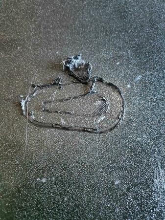

  1. Ragazzi alla fine ho risolto (non mi sono nemmeno arrivati ancora gli ugelli nuovi). La colpa era della rotellina che c'è sopra l'estrusore (confesso che sconoscevo la sua utilità) era troppo stretta e di conseguenza il materiale semplicemente scorreva male. Premesso che non l'ho mai toccata, era alle impostazioni di fabbrica, probabilmente si sarà stretta da sola con il tempo quel tanto che bastava per creare il problema. Ho aperto un po' il canale ed il problema è svanito. Grazie mille a chi è intervenuto.

  3. Ma se fosse un problema di estrusore non dovrei notarlo anche ad occhio nudo che qualcosa non va? Se faccio spurgare un po' di materiale il filamento esce fuori in maniera praticamente perfetta, non ho particolari perdite di filamento se non a temperature molto alte. Ho ordinato dei nuovi ugelli, domani mi dovrebbero arrivare e provo anche questa. Questa mattina ho smontato quello vecchio originale di fabbrica e mi sembra ok, forse la punta leggermente rovinata. Ho i miei dubbi che possa ottenere qualche risultato soddisfacente con il cambio di ugello ma provo anche questa opzione. Se non funziona anche con il cambio di ugello non so davvero cos'altro inventarmi . . .

  5. Ciao ragazzi, ho provato a cercare qualcosa di similare sul forum e seguito qualche consiglio ma non ho risolto. Provo a stampare dei pezzi ma la qualità è davvero pessima. Non so se dalla foto si riesce a comprendere a dovere, provo a spiegarmi: il filamento si vede ad occhio nudo non essere estratto a dovere, sembra un po' "puntinoso". La stampa è irregolare, e ci sono dei piccoli accumuli di materiale che poi vanno a compromettere il tutto. L'aderenza mi sembra ok, non è troppo difficile da staccare ma nemmeno troppo facile. L'allineamento del piatto mi sembra ok in tutti i punti, anche dopo le stampe provando a livellare il piatto è quasi perfetto. Le cinghie sono ben tese. Se provo ad estrarre del filamento il risultato è buono e lineare (ho comunque fatto un tiraggio a freddo dell'ugello). Le impostazioni di Cura sono quelle che ho sempre usato e che consigliano nella maggior parte dei video-tutorial. Avete qualche consiglio?
