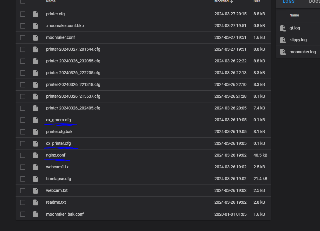

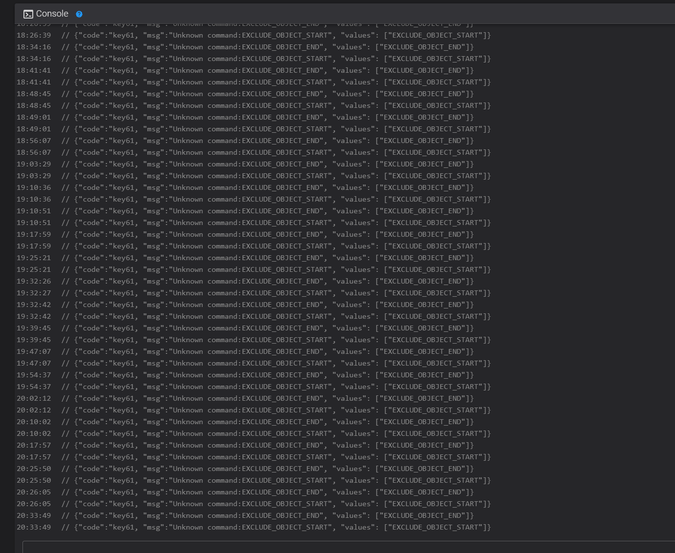

  1. Alla fine non ho fatto nulla dall SSH ho lanciato una stampa di prova ed e 17 ore che stampa, però mi si presentano questi errori... inoltre ho anche dei file in piu che prima non avevo ...

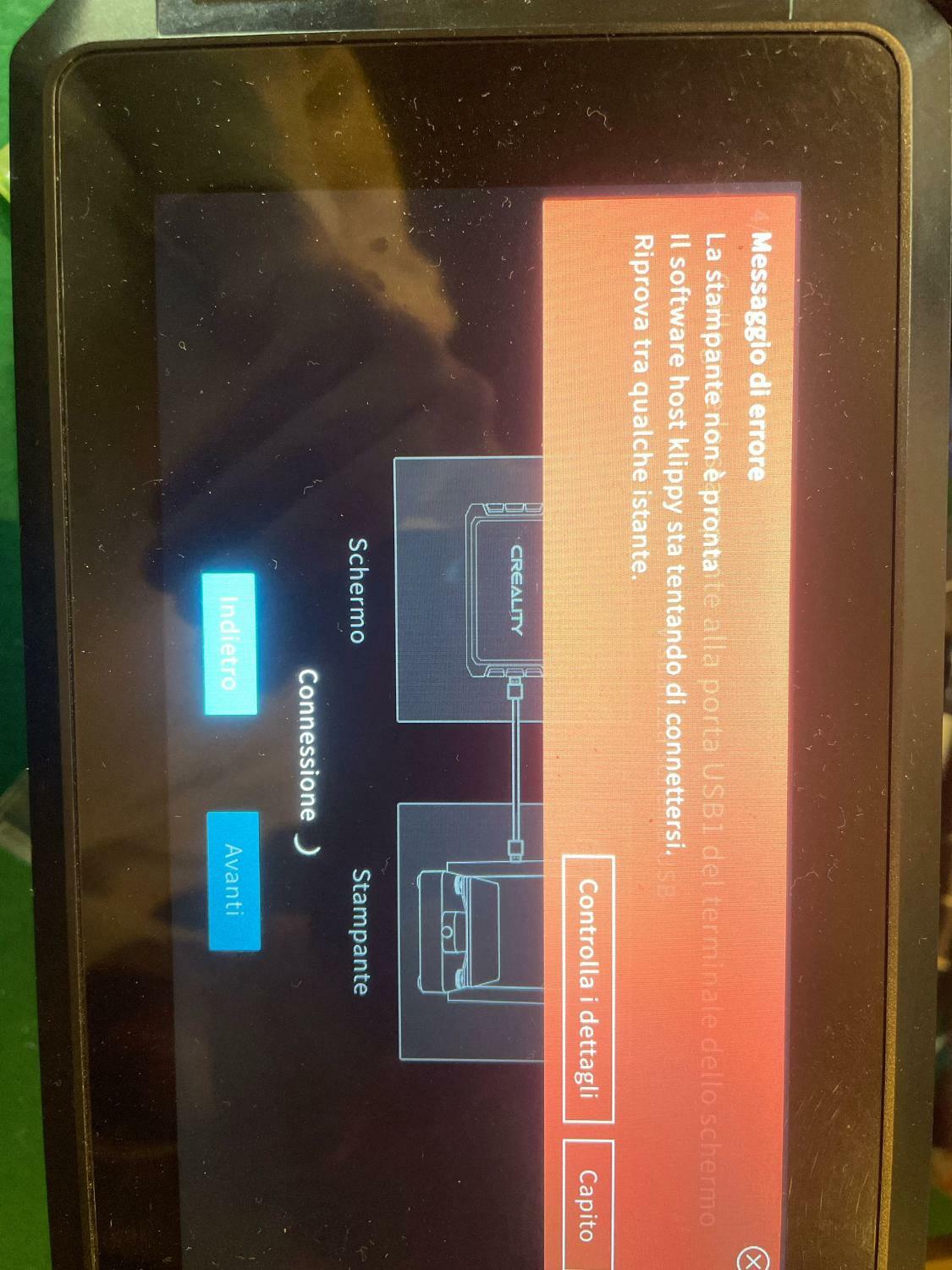

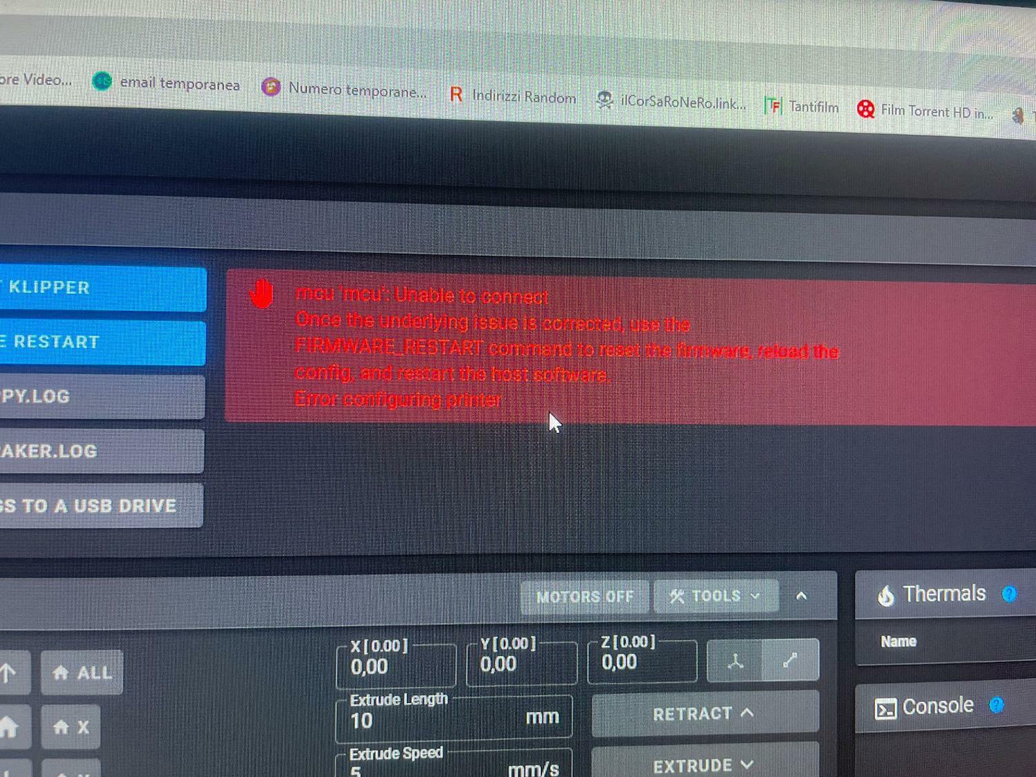

  4. quando eseguo sul terminale di fluidd il comando mi da questo, inoltre sul sonic pad quando clicco sulla voce del di farmi vedere il seriale mi dice che non lo trova ... puo essere che sia perche sto usando un cavo seriale anzi che il cavo micro usb-usb? provero stasera con il normale cavo.. // {"code":"key61, "msg":"Unknown command:LS", "values": ["LS"]}
  5. provate qua https://www.transfernow.net/dl/20240325ibiQLDD9

  7. grazie per la risposta hai ragione su tutto, si collega nel mio caso da micro usb a usb al sonic, ce l ho da 1 anno ed e la prima volta che accade, ho cambiato 3 cavi ma succede stessa cosa. provato da porta 1 a porta 3 e idem... il cavo seriale l ho ordinato speriamo di risolvere cosi ma mi pare assurdo che di punto in bianco da un errore cosi!

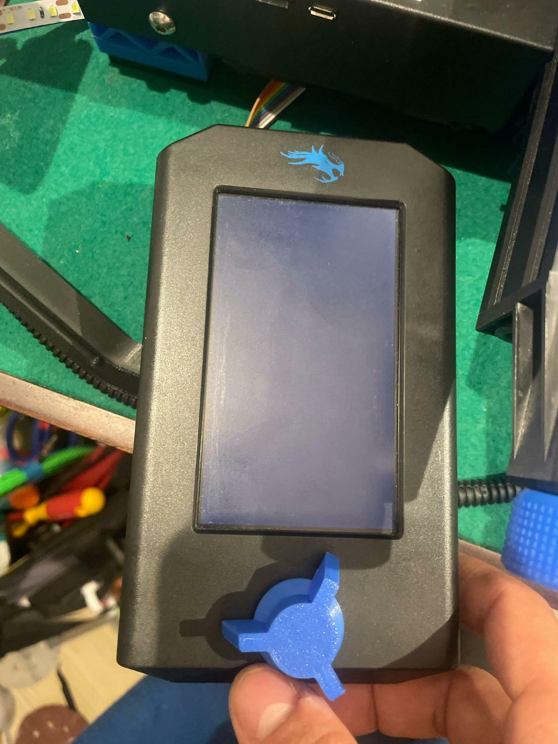

  12. Ho una Ender 3 v2 con le seguenti modifiche: Sprite extruder pro Doppia asse Z ventole da 92mm noctua per mobo e psu Sonic pad con Klipper. CR Touch Purtroppo la scheda madre una 4.2.2 mi ha piantato e da Amazon ho acquistato una 32bit versione 4.2.7 . Qua e iniziata la mia odissea: Klipper non riesce piu a comunicare con la stampante (inserendo ovviamente ender3 v2 ABL 4.2.7), e la stampante non da segni di vita parte la ventola e basta a display non visualizza niente rimane solo retro illuminato Ho provato firmware originali e non come mriscoc ecc ma la stampante anche senza il sonic pad non da segni di vita... Ho flashato il firmware non so quante volte formattando anche la SD in allocazione 4k idem firmware per il display ,ma niente e come se la scheda madre sia incapace di memorizzare e dialogare con il suo "sistema operativo" A questo punto non so se la scheda arrivata e rotta oppure il sonic pad (la porta usb 1andata). Vi allego qualche foto per capire meglio il problema vi ringrazio 🥰 * * * AGGIORNAMENTO * * * la scheda madre era difettosa ora funziona tutto perfettamente ❤️
