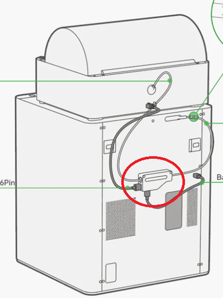

	Io ad esempio avevo il filo che non arrivava all'estrusore, ma si bloccava dal buffer del filamento, questo per intenderci:
	Per risolvere ho semplicemente scollegato il tubo di PTFE che collegava l'AMS al buffer ed ho notato che il filo era bloccato in questo punto, usando solo un po' di forza si è scastrato facilmente. Ho poi rimosso il tubo dal filamento, già a questo punto potevo srotolare manualmente il filo dall'AMS.
