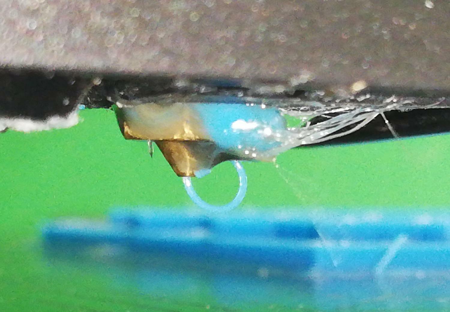

  2. Il Noozle ho provveduto a sostituirlo ieri, mi sono accorto che se provavo a estrudere il materiale, usciva da un lato e si attaccava al noozle stesso. Dopo la sostituzione ha ripreso a comportarsi come hai indacato tu. Quindi escludendo il noozle, ho problemi di sovra-estrusione?

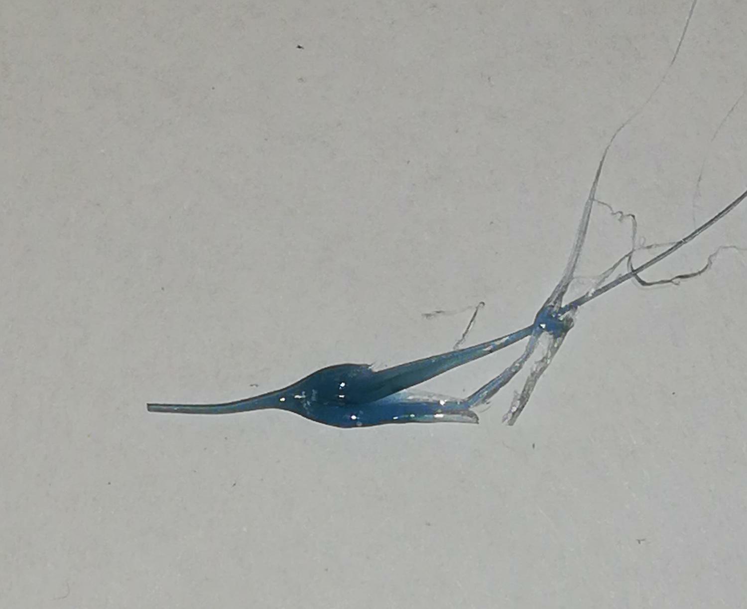

  3. Mi capita di trovare dei grumi di PLA sull'oggetto in fase di stampe, la cosa sembra random, ma se non me ne accorgo subito rimane sull'oggetto. Nella prima immagine parte del grumo che ho rimosso, secondo me dipende dal fatto che si accumula sul noozle e poi cade sul piatto. Da cosa può dipendere ?

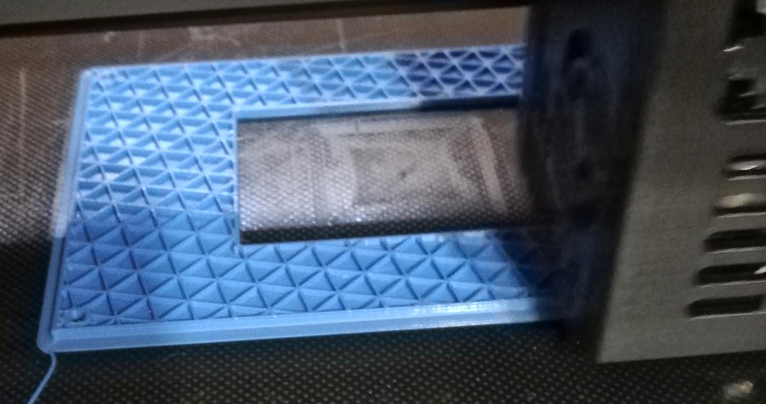

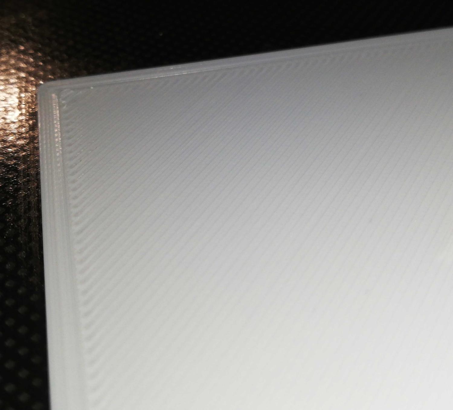

  6. In riferimento all'immagine allegata, la leggera differenza di tonalità che si vede sulle linee di riempimento, più scuro verso il bordo più chiaro verso il centro, è dovuto all'altezza del noozle dal piatto ?
  7. Sembra che lungo tutto il perimetro venga schiacciato di più, su un lato lungo risulta 7-8mm sul l'altro lato 5mm lati piccoli 8mm e 5mm

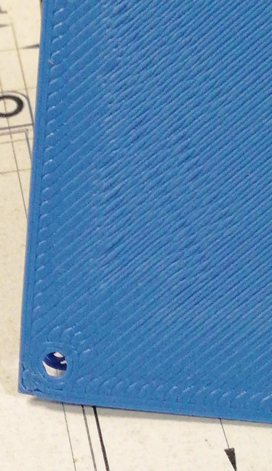

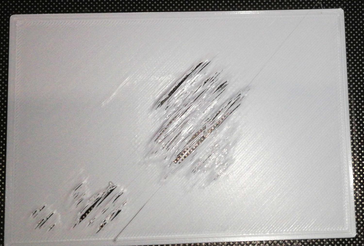

  8. Prova di stampa di un oggetto, riempimento fallito Attualmente sono : Altezza Layer 0.200mm, altezza primo layer 0.300mm velocita' normale 50mm/sec, velocità primo layer 30mm/sec. Ho fatto l'autolivvellamento ,prima ho rimosso il filamento, facendo colare il contenuto rimasto nel noozle e pulito bene lo stesso. quindi ho fatto livellare

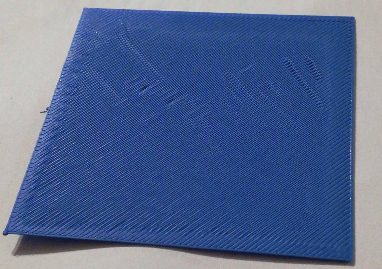

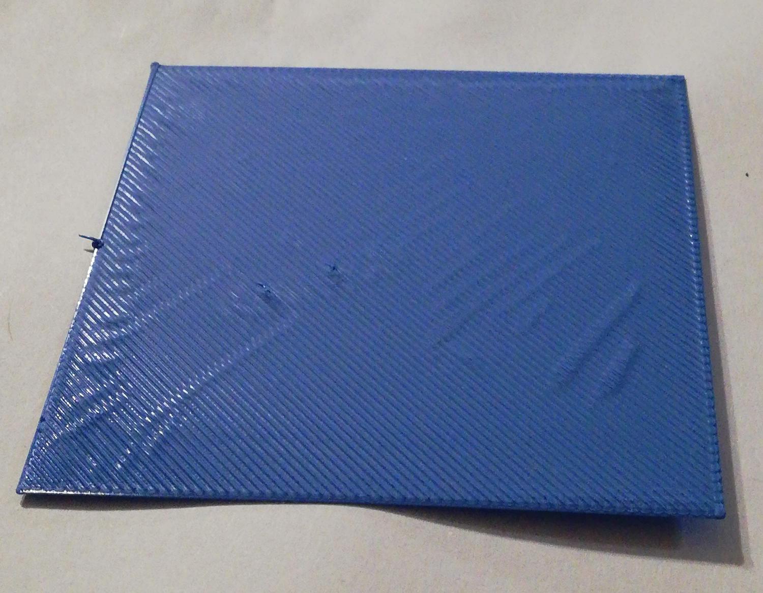

  9. Ho fatto una stampa con un solo layer di un piano da 80x80 Parte superiore Lato piatto

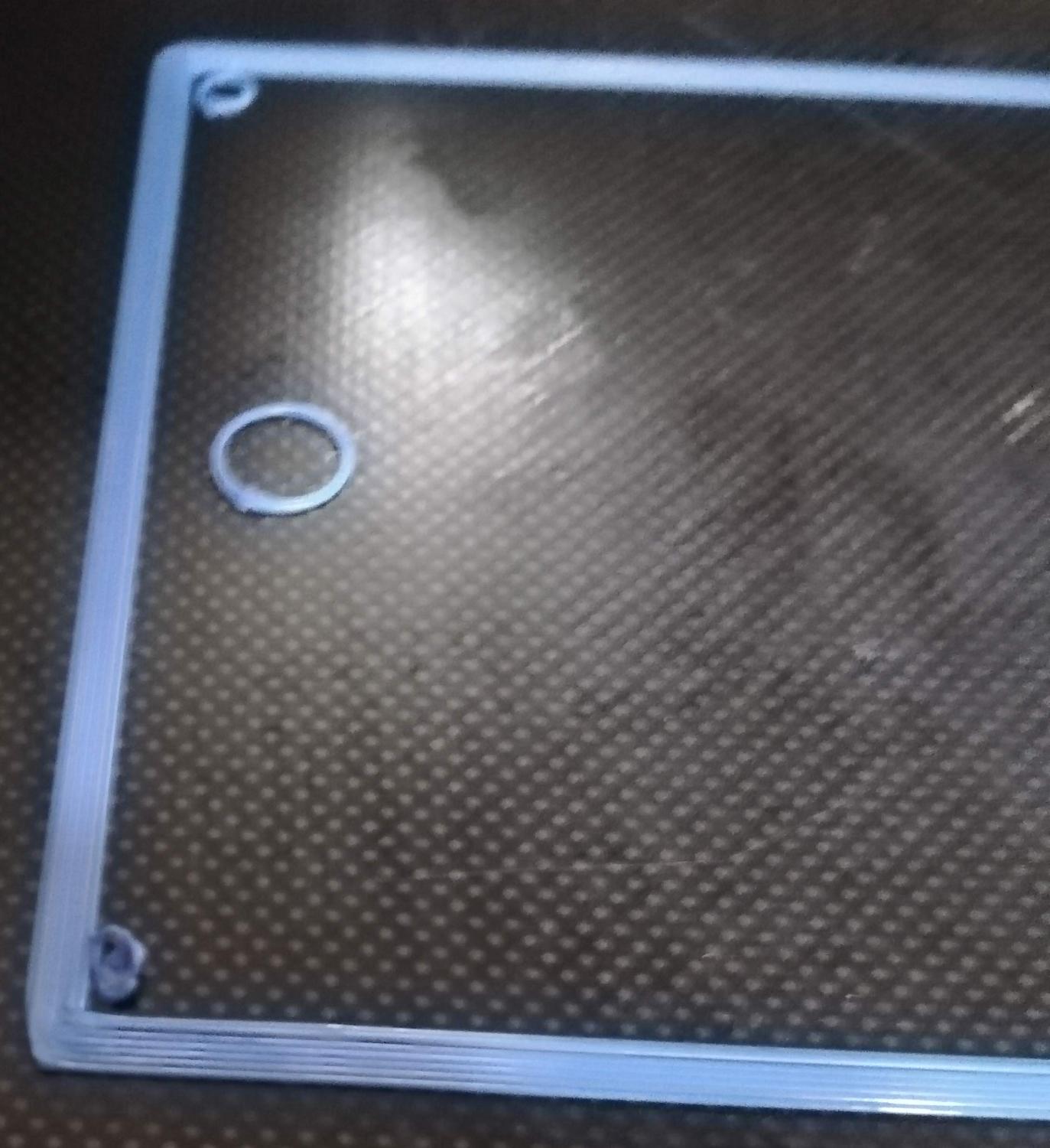

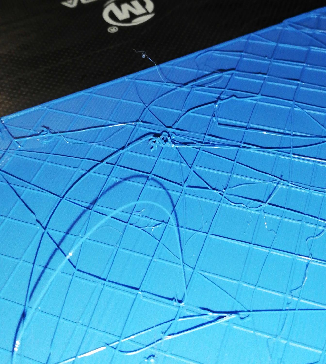

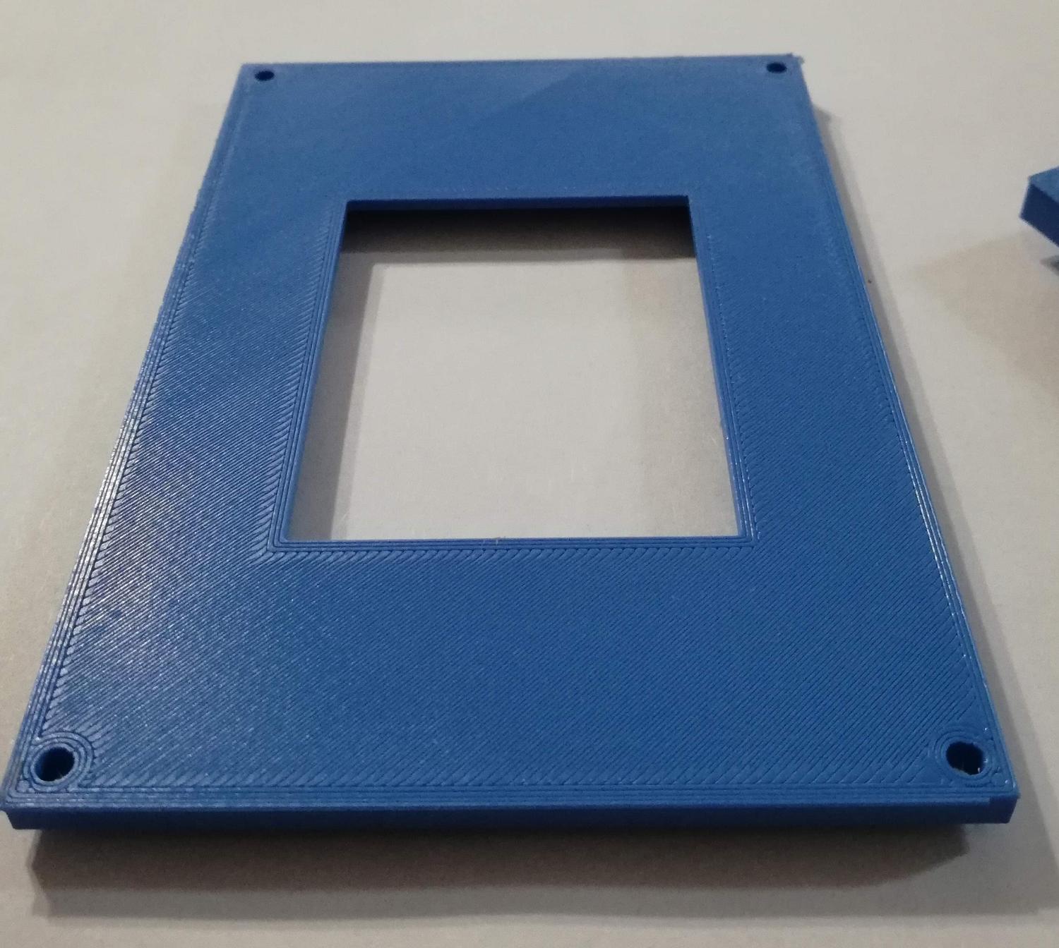

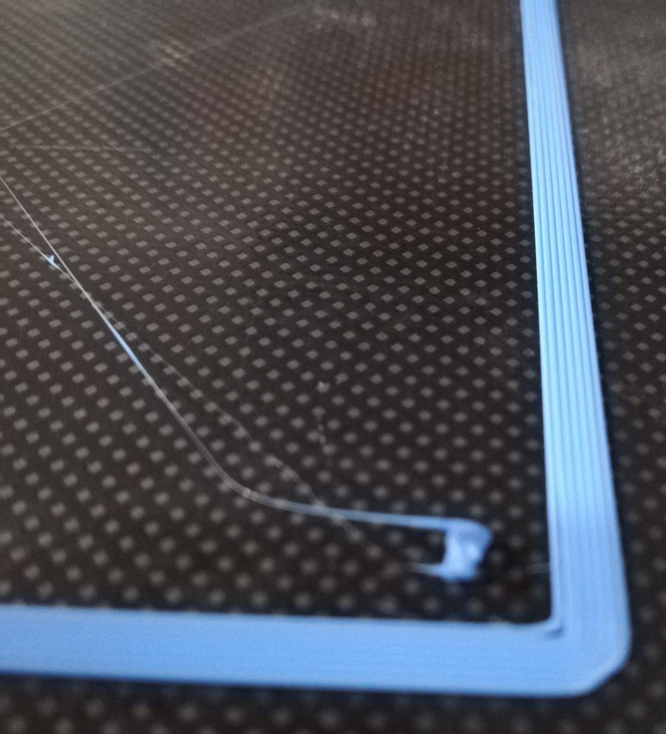

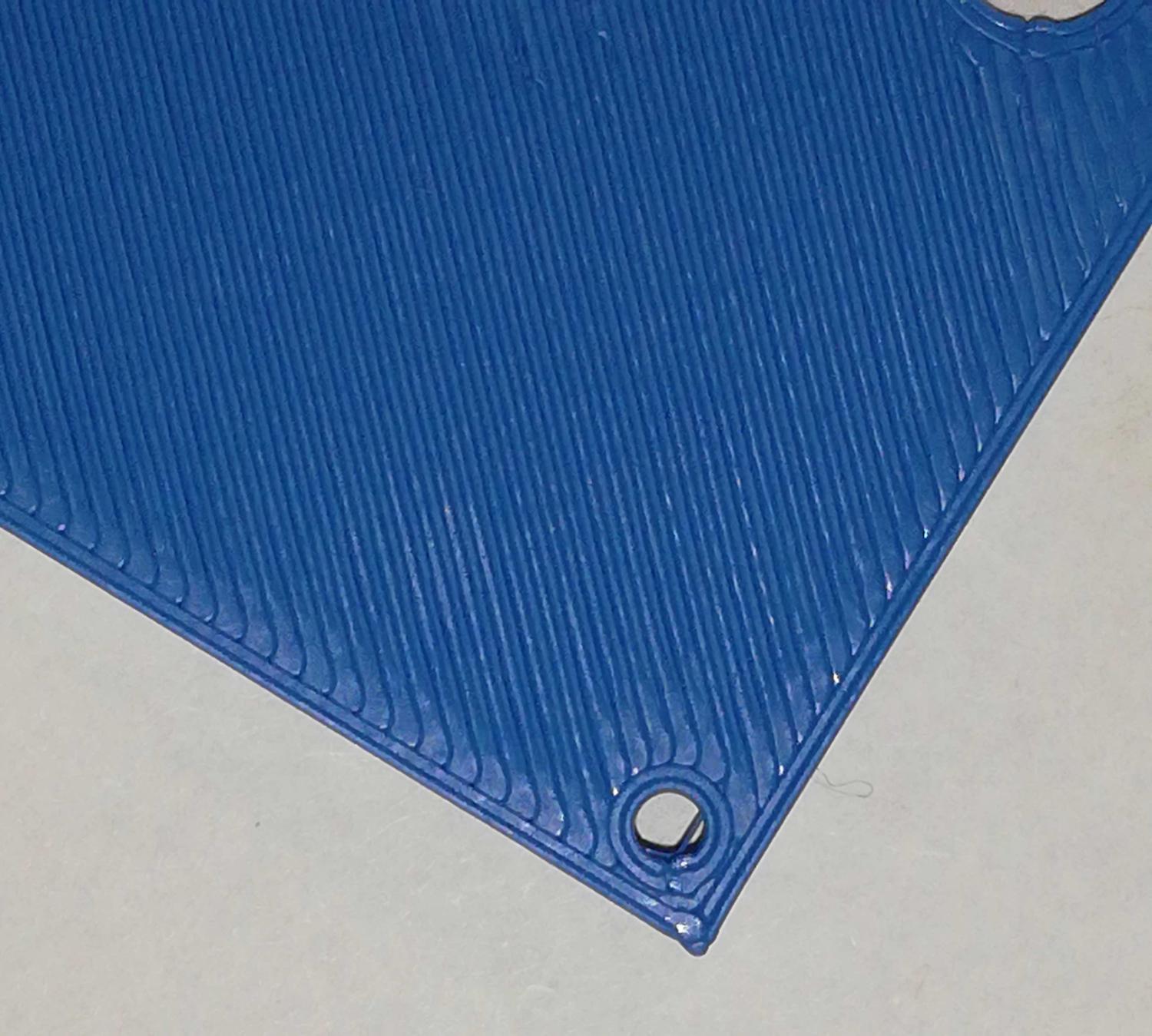

  10. Dopo aver superato i primi problemi sono riuscito a stampare 3 pezzi , il primo con un PLA Grigio gli altri 2 con PLA da 1.75 Blu sempre di Azurefilm tra l'altro i 2 con pla blu ho utilizzato Ideamaker come slicer di questi pezzi ne ho stampati 2 questo sabato. E' da domenica che sto impazzendo la cosa migliore che ho ottenuto è questa: A volte non riesce neanche a stampare il brim il foro in basso è appena abbozzato questo è il presunto foro dell'altro lato Ora sto cercando di provare a stampare dei cubi 20x20 la scrsa settimana ne ho fatti un sacco per le prove Questi i risultati.........Uno con Brim l'altro senza
  11. Work in Progress............
  12. Si pulisco il piatto con isopropilico, comunque domani prova anche con acqua calda e detersivo piatti, può dipendere dall'alone che rimane sul piatto anche dopo la pulizia?? Si intravede il quadrato di quando facevo le prove con i cubetti. Ho scritto anche al costruttore per sapere come regolare con precisione l'offset sul loro piatto autolivellante, se rispondono le invio le stesse foto che ti ho inviato, prima.

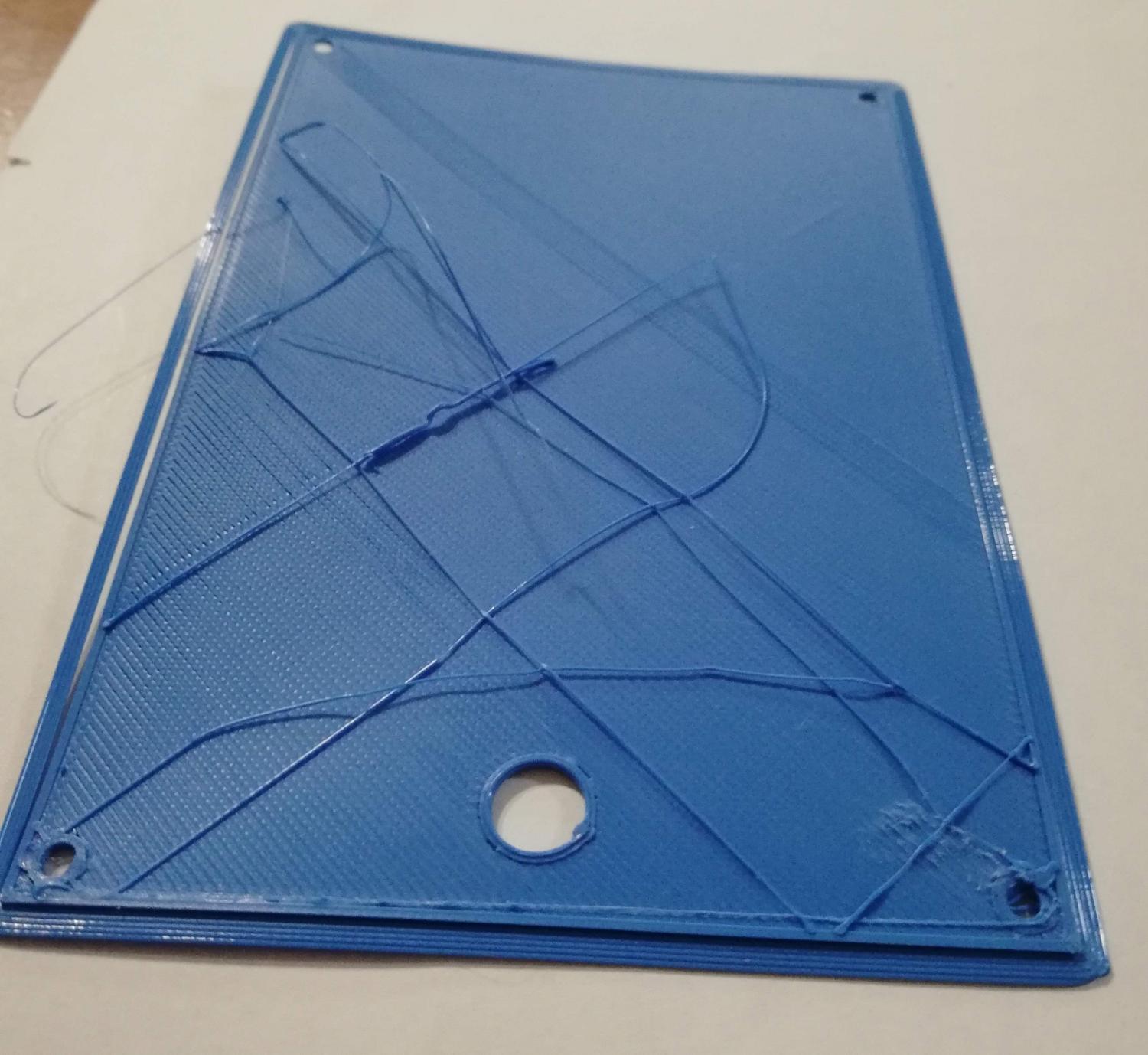

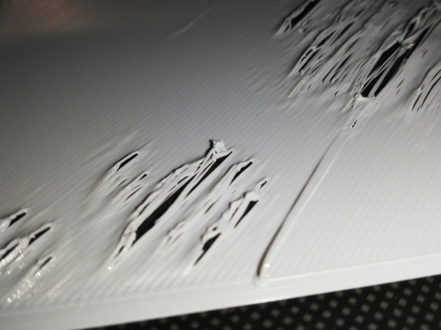

  13. Ho provato la prima stampa, DISASTROSA. Questo è il primo layer dell'oggetto che devo realizzare

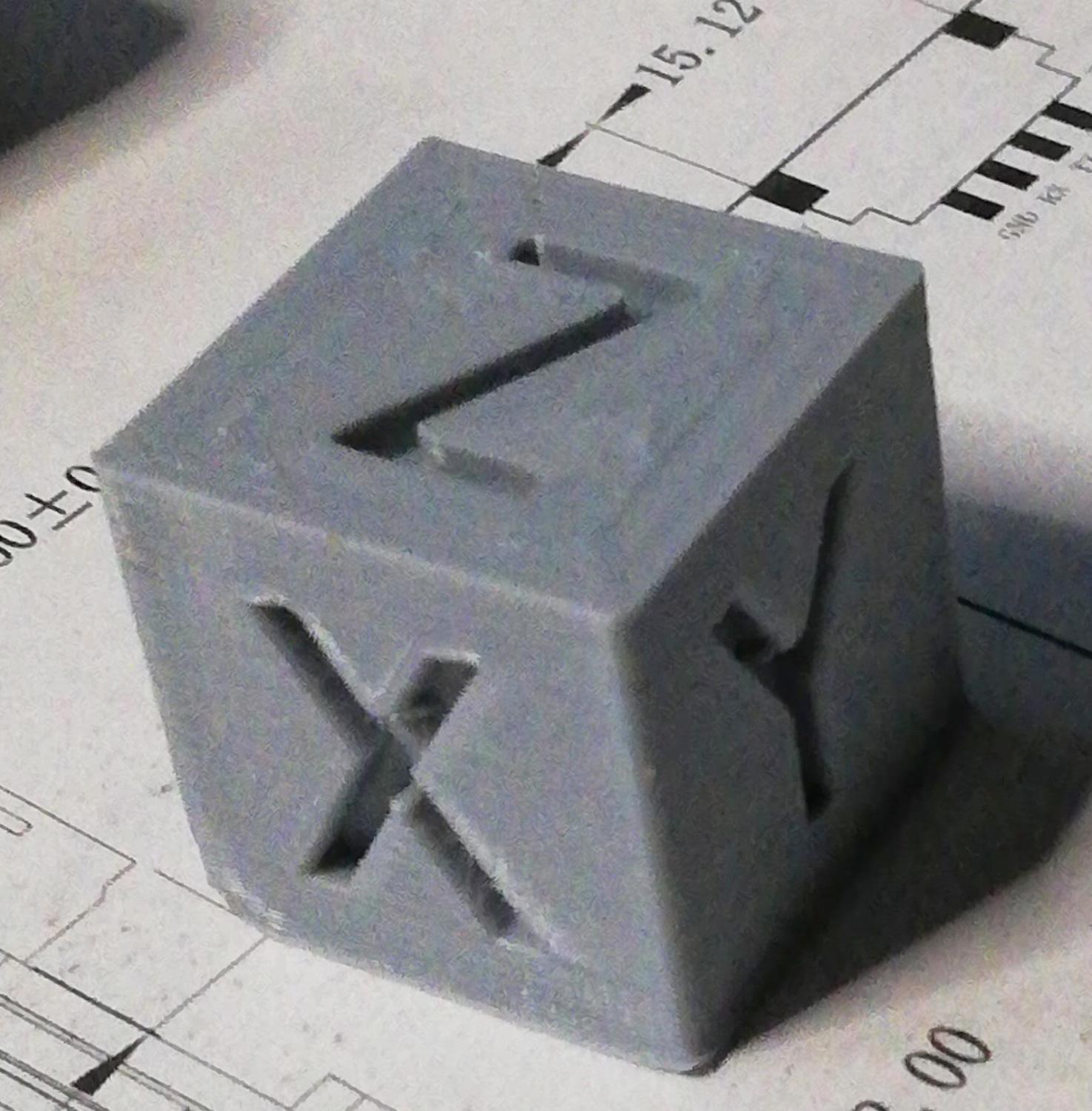

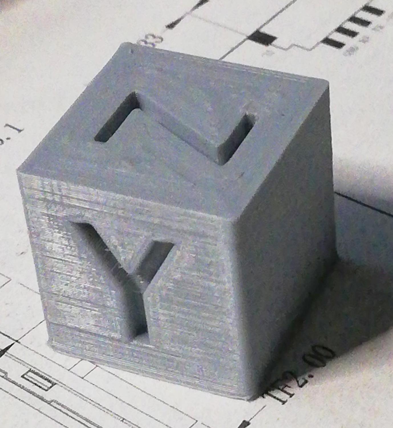

  14. Ho provveduto alla stampa di un cubo XYZ da 20 mm lato. Le dimensioni rilevate variano tra i 19,98 a 20.02 mm
  15. Ho rifatto le prove con valore 0,45 dopo varie misure il valore di flusso da inserire è 92.8 ho posto 93 ho poi rifatto la stampa mi da come risultati 0,45 sulle varie pareti
