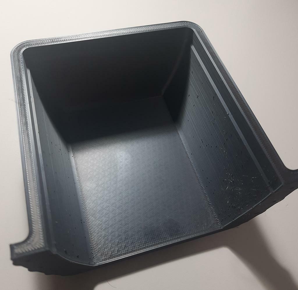

  2. Ecco il serbatoio stampato. Purtroppo con il Petg ho avuto problemi e l'ho stampato in PLA. Poi mano di resina interna. Tutto perfetto. Grazie ancora a FoNzY!!!

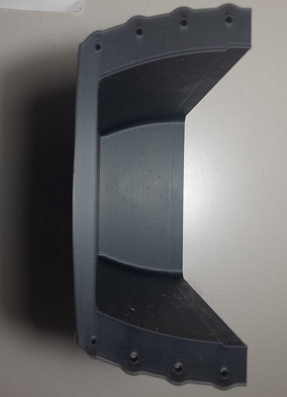

  13. Buongiorno, apro questa discussione per avere un aiuto a chi è competente nel disegno Cad 3D. Un paio di anni fa avevo realizzato uno stampo per un serbatoio kerosene sempre per un Jet Rc a turbina (è su questo forum) e grazie ad un amico su questo forum ho potuto stamparlo prima in 3D con Pla e poi stamparci dentro il serbatoio vero e proprio. Oggi vorrei invese provare a realizzare un serbatoio diretto da stampa 3D con PETG diviso in due parti (superiore e inferiore) in modo da poter una volta stampato rivestirlo internamente con resina epossidica per evitare perdite o contaminazioni del kerosene e installazione delle prese di entrata ed uscita. Purtroppo il mio amico è impegnato ma mi ha detto che conviene disegnare un nuovo file che modificare quello esistente. Dunque mi permetto di chiedere a qualcuno esperto se è disponibile a disegnare un solido rettangolare vuoto con angoli smussati delle dimensioni di lunghezza 170mm, larghezza 120mm e altezza 100mm che equivale ad un volume interno di circa 2 litri. Il serbatoio dovrei stamparlo in PETG e dovrebbe avere le pareti con un buon compromesso tra resistenza e leggerezza. Ovviamente dovendo essere stampato diviso in parte superiore e inferiore le due parti dovrebbero avere un incastro per poi essere accoppiate. Ho provato a cercare sul web in ogni dove ma non ho trovato nulla che potesse fare al mio caso. Magari potrebbe servire a qualche altro appassionato di modellismo... Spero di essermi spiegato e che qualcuno possa aiutarmi anche stavolata. Grazie

  18. Ecco fatta la prima stampa. Mi sembra buono...
