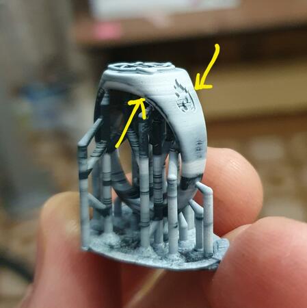

Buongiorno, sto notando dei problemi a filtrare la mia resina (BlueCast X-One), sia attraverso i filtrini di carta in dotazione da Elegoo che in uno metallico acquistato da me. Questa cosa all'inizio non la faceva, sarà perchè mi sono fallite un paio di stampe? La temperatura della stanza è pressochè la medesima di sempre. Come posso procedere? Grazie mille

Off time a 2s, è multicolor perchè è calcinabile e da blu dovrebbe diventare tutta bianca dopo la pulizia con bagno ad ultrasuoni e soffiaggio con compressore. EDIT: si agito molto bene, ma non sarà mica perchè questa resina è stata esposta ai raggi a causa di diversi distaccamenti di pezzi dal piatto? Può compromettere la densità e dare problemi del genere? -

Mi sono ricordato che quei modelli li ho messi in pausa diverse volte, credevo fosse questo il problema ma la stampa di stasera presenta di nuovo le stesse strisce orizzontali, in aggiunta non è diventato neanche tutto bianco dopo la pulizia nonostante l'abbia fatta come al solito e con alcool pulito. Mi mancava qualche altro problema...😭 -

Ti giuro che non ne ho la più pallida idea, potrebbe essere dato da un'errata taratura del piatto? Opto per il residuo solido perchè ammetto che non l'ho filtrata sempre sempre sempre, poi la ghianda ha una mesh talmente basilare che dubito abbia errori. Provo a dargli un 5s? EDIT: ripensandoci forse potrei cominciare col valore minimo di 2s e vedere come risponde. Oddio, spiegami meglio per favore. EDIT: ah no niente, ho capito! Che tonno -

Buongiorno, se possibile vorrei un vostro parere sulle mie prime stampe. Secondo me ci sono dei difetti ma non capisco a cosa possano essere dovuti, ecco le foto. Cosa noto, dal peggiore al meno grave secondo i miei criteri: 1. su tutte le stampe ci sono, a determinate altezze, delle righe più marcate, questi modelli saranno fusi in metallo e sarà difficile camuffarle in seguito questo tipo di difetto; 2. sulla ghianda ci sono due punti in cui è presente una sorta di taglio molto netto. Non capisco a cosa sia dovuto ma volendo questi posso riempirli e pareggiare a mano; 3. sul retro della foglia ci sono delle puntinature strane...anche questo risolvibile a mano, però vorrei capire che gli è preso! Allego anche due foto dei settaggi utilizzati, inviati direttamente da BlueCast per la mia stampante, l'unica modifica fatta da me sta nel tempo di esposizione della base che ho aumentato da 25s a 50s SOLO sulla stampa della ghianda perchè ho avuto problemi a farla aderire al piatto, boh. I vostri occhi notano altri difetti, come posso migliorare? EDIT: aggiungo che ho notato di aver sbagliato a lasciare che la punta della foglia toccasse il piatto perchè si è chiaramente sovraesposta e cotta troppo, non so se in fusione può essere un problema ma suppongo di si. -
