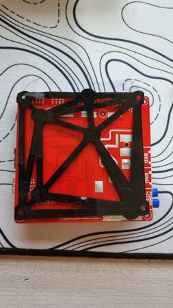

BND420 ha pubblicato una discussione in La mia prima stampante 3D
Salve a tutti, dopo aver avuto non poche difficoltá sono riuscito a far ripartire una anet a8 plus con una btt skr e3 v3.0 + TFT35 E3 V3.0.1 con marlin 2.0.9.5, ora anche io ho la mia prima stampante in 3d . (Se serve a qualcuno mi scrivesse) Ora ho classici dubbi da nabbetto. Come imposto correttamente tutta l'area di stampa in modo da stampare centralmente e senza che mi tagli centimetri dall'asse y o x? Ho notato stampando il classico cubetto che ho 2mm in meno nell'asse y, oltre a stamparlo decentrato, ma non di molto. Invece con il supporto per montare la skr al posto della scheda vecchia mi viene piú piccolo (come in foto) Grazie in anticipo -

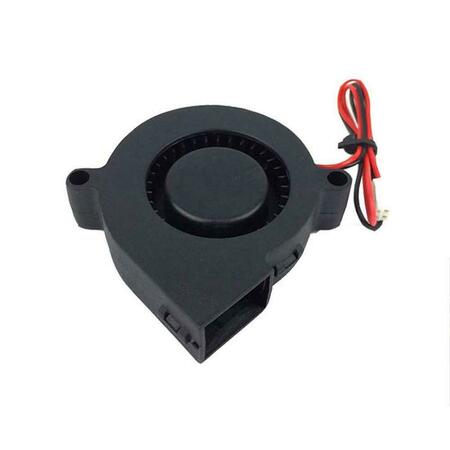

Salve a tutti, avrei bisogno di un consiglio, qual'é la migliore ventola sul fattore silenziositá in sostituzione a quella attuale per raffreddare il filamento? Di questo tipo 24v.
