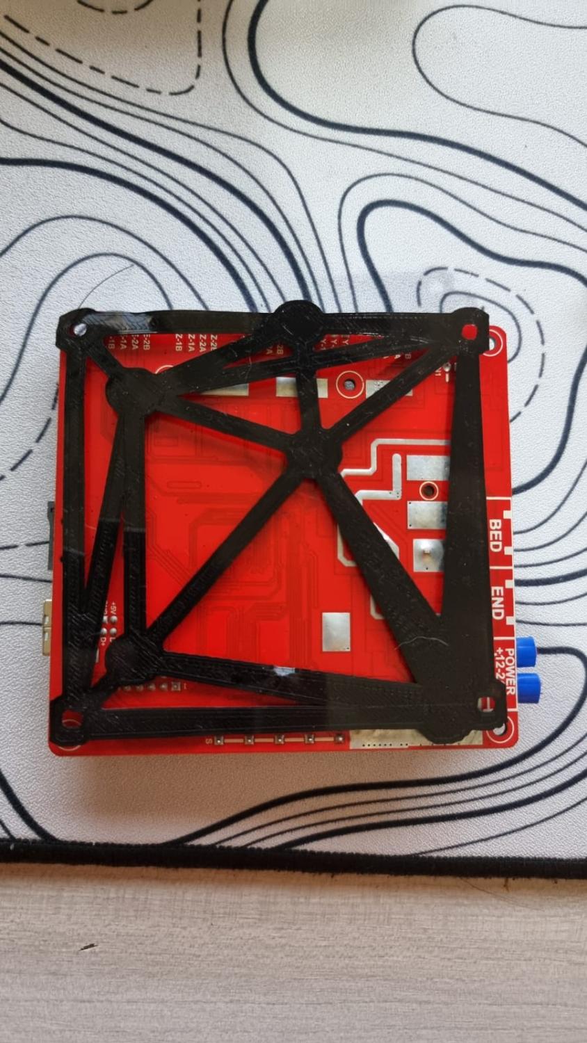

Okay, quindi ha senso come soluzione aggiustarli finché le misure sul display da x 0 a x 300 riportano con le misure della x del piatto(30cm) giusto? -

BND420 ha pubblicato una discussione in La mia prima stampante 3D
Salve a tutti, dopo aver avuto non poche difficoltá sono riuscito a far ripartire una anet a8 plus con una btt skr e3 v3.0 + TFT35 E3 V3.0.1 con marlin 2.0.9.5, ora anche io ho la mia prima stampante in 3d . (Se serve a qualcuno mi scrivesse) Ora ho classici dubbi da nabbetto. Come imposto correttamente tutta l'area di stampa in modo da stampare centralmente e senza che mi tagli centimetri dall'asse y o x? Ho notato stampando il classico cubetto che ho 2mm in meno nell'asse y, oltre a stamparlo decentrato, ma non di molto. Invece con il supporto per montare la skr al posto della scheda vecchia mi viene piú piccolo (come in foto) Grazie in anticipo -
