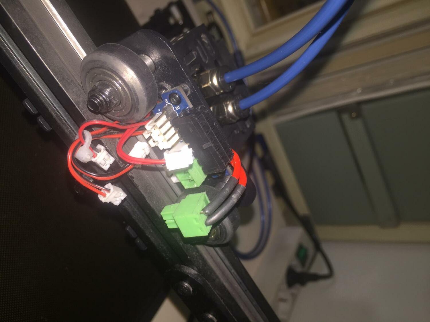

  9. Aggiornamento: non ho cambiato alcuna scheda, ho semplicemente sostituito i due fusibili e ora la scheda funziona. In futuro passerò a una skr molto probabilmente.

  11. Aggiornamento: l'assistenza della Geeetech mi ha detto di prendere una scheda nuova perchè la mia è rotta.
  12. Io alla Geeetech avevo scritto che dopo aver installato il nuovo hotend, e dopo aver collegato i connettori, la stampante si è spenta improvvisamente, e loro mi hanno chiesto se volevo dire se ho installato l'hotend senza spegnere l'interruttore, la risposta comunque è no, e ora glielo scrivo alla Geeetech.
  13. Non so cosa intendano con " senza arresto", ora gielo chiedo.
  14. Aggiornamento: nel frattempo ho scritto una e-mail ai tecnici Geeetech, i quali mi hanno detto che l'anomalia elettrica si verifica quando le parti vengono sostituite senza arresto. Poi mi hanno detto che la mia scheda madre sia la vecchia versione(ho la Gt2560 V3.1). Mi hanno anche detto di verificare se il fusibile della scheda madre è bruciato. Questo è tutto, per ora.
  15. Ciao. Ti allego immagine di com'è l'hotend in questo momento(i cavi per ora sono scollegati) comunque l'unica cosa che passa sotto la scheda sono quei due fili rossi che vedi attaccati al connettore verde. Comunque l'hotend l'ho preso da parte, ma è identico all'originale, anche a livello di collegamenti, per cui la vedo dura sbagliarsi nel collegare i connettori. Ecco il link dell'hotend: https://www.geeetech.com/a10m-a20m-2-in-1-out-dual-extruder-hotend-p-1038.html La cosa che non capisco, è che anche se scollego l'hotend e accendo la stampante, lo schermo non si accende, come le ventole.
