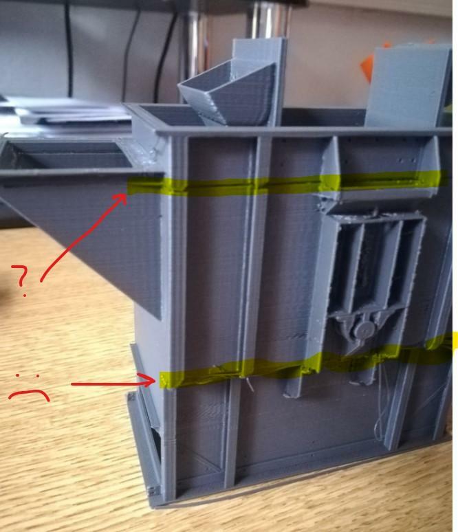

Anycubic I3 mega - errore "T0 senser abnormal" e non funziona più nulla: come risolvo? Ciao a tutti, pensavo di aver riparato il modello che aveva problemi di stampa che lascio sotto, per evitare che si ripetesse ho posizionato il modello tutto spostato sul lato SX in modo che in caso si fosse presentato di nuovo il problema di slittamento laterale, FORSE la stampante, non potendosi spostare a SX oltre il bordo, si sarebbe fermata .... e invece l'ho ritrovata ferma e bloccata a metà lavoro con testina tutta sporca e incollata al pezzo ... una volta raffreddato e staccato il pezzo, e semipulito la testina ho provato a sollevare per pulire meglio, ma sul visore appare solo l'errore "T0 senser abnormal" (sì "senser" non sensor) e non mi permette di fare nulla ... Anche spegnendo e riaccendendo resta sempre e solo il "T0 senser abnormal" che non permette di fare altro, ogni altro comando viene ignorato ... 😞 Sapreste suggerirmi come risolvere e rimettere in funzione? questo sotto era/è il vecchio problema: -

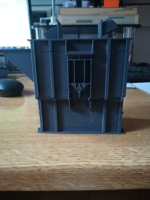

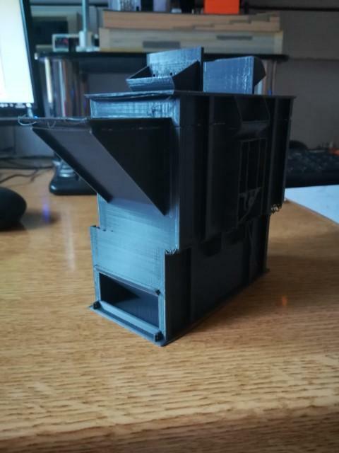

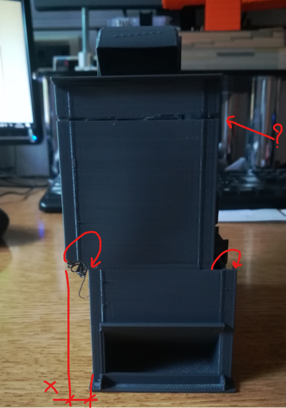

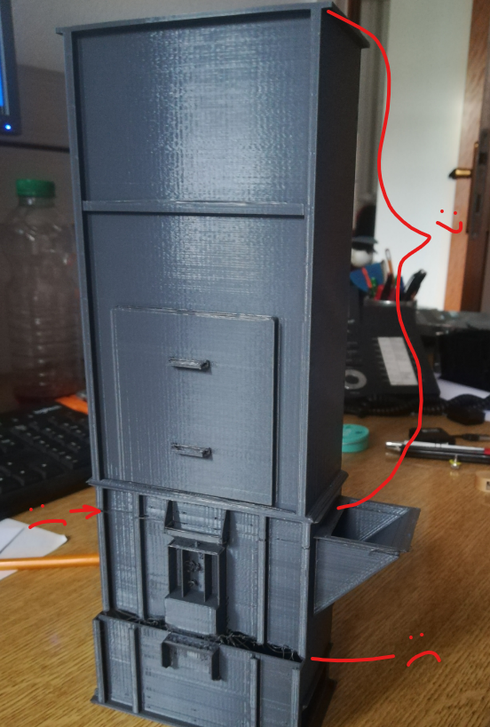

Ciao, nulla da fare ... in tutto questo tempo ho provato a controllare la tensione cinghie che sembravano a posto, ho anche stampato pezzi simili senza nessun problema, ma quando riprendo a stampare questo pezzo mi ridà lo stesso errore (anche se ad altezze diverse), ho anche esportato nuovamente il modello in step e poi stl quindi ridato in pasto a CURA, ma nulla, si sposta di 10mm sempre da quel lato ... Ho anche provato a scalare (chissà forse il gcode si incricca), ma niente , mi ritrovo con il problema 😞 Ora, prima di ridisegnare da capo il modello 😞 ti chiedevo se ci può essere un formato in cui trasformare il modello che "sistema" eventuali difetti del modello, che non si vedono a schermo ma che, in qualche modo entrano nel gcode?
Hola @dnasini ti dò un riscontro Fatta la prova cinghia con la "pizzicata", mi pareva tutto ok quindi ho lanciato la stampa che vedi sopra al pezzo sbagliato ... = tutto perfetto e senza modificare nulla ... E ora a chi dò "la colpa" ? Credi che il GCODE si possa corrompere? C'è modo di controllare? Come? L'unica cosa che ho notato e stò correggendo nella parte rovinata, sono delle fessure vuote all'interno, ma sono disposte in verticale su tutta l'altezza, mentre lo sfasamento si è verificato solo in un punto, proprio come se avesse saltato 10 denti una volta solamente, in un punto (altezza) che non ha nulla di particolarmente diverso dagli altri ... Qualche altro suggerimento? (PS: se avessi trovato le cinghie lente, come avrei dovuto fare per tenderle?)
Ciao @dnasini gentile come sempre 🙂 Sai aiutarmi su come fare la verifica cinghie? Io ho trovato questo video che suggerisce di creare nuove parti ... 😞 Per quello che vedo, il mio caso non è un lento sfasamento, ma uno spostamento di 1cm e poi più nulla ... cmq proverò Inoltre "movimento sull'asse in cui ti ha dato lo shift se e' fluido o meno" cosa intendi? Temi forse che le viti verticali abbiano un blocco o siano sporche o intendi altro? Perchè lo spostamento laterale sarebbe sempre colpa di una cinghia .. ma dovrebbe saltare tanti denti e poi non perderne più .. o intendevi altro?

Anycubic I3 mega - Stampa spostata offset 10mm a metà stampa: perchè? Come risolvo?
calmabubba ha pubblicato una discussione in Problemi generici o di qualità di stampa
Ciao, questa che vedete sotto è la seconda stampa buttata, inizialmente pensavo fosse colpa dello spessore pareti da 1 layer (durante lo scala i 4mm reali sono diventati 0,2 - 0,3mm) poi ho aumentato le pareti (dimenticandone una delle 4) e mi ritrovo con lo stesso problema ... Lo spessore però è omogeneo da terra fino a sopra, perchè in quel punto si sposta? perchè sopra si distacca lasciando fessura? Sapreste dirmi le cause e come rimediare? 🙂 -

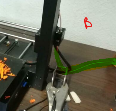

Ciao e grazie 🙂 quale 90° dici? A,B,... ? Cosa è "capricorn" ? Dal video ha notato che quando grattava gli avevo anche srotolato il filamento dal rotolo per non pesare? 😞 La mia impressione è come se entrasse più filamento di quello che esce da ugello e quindi si crea un "tappo" che blocca l'ingresso .. ma la velocità 120mm è perfetta ... -

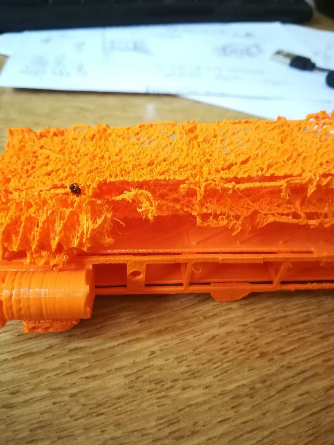

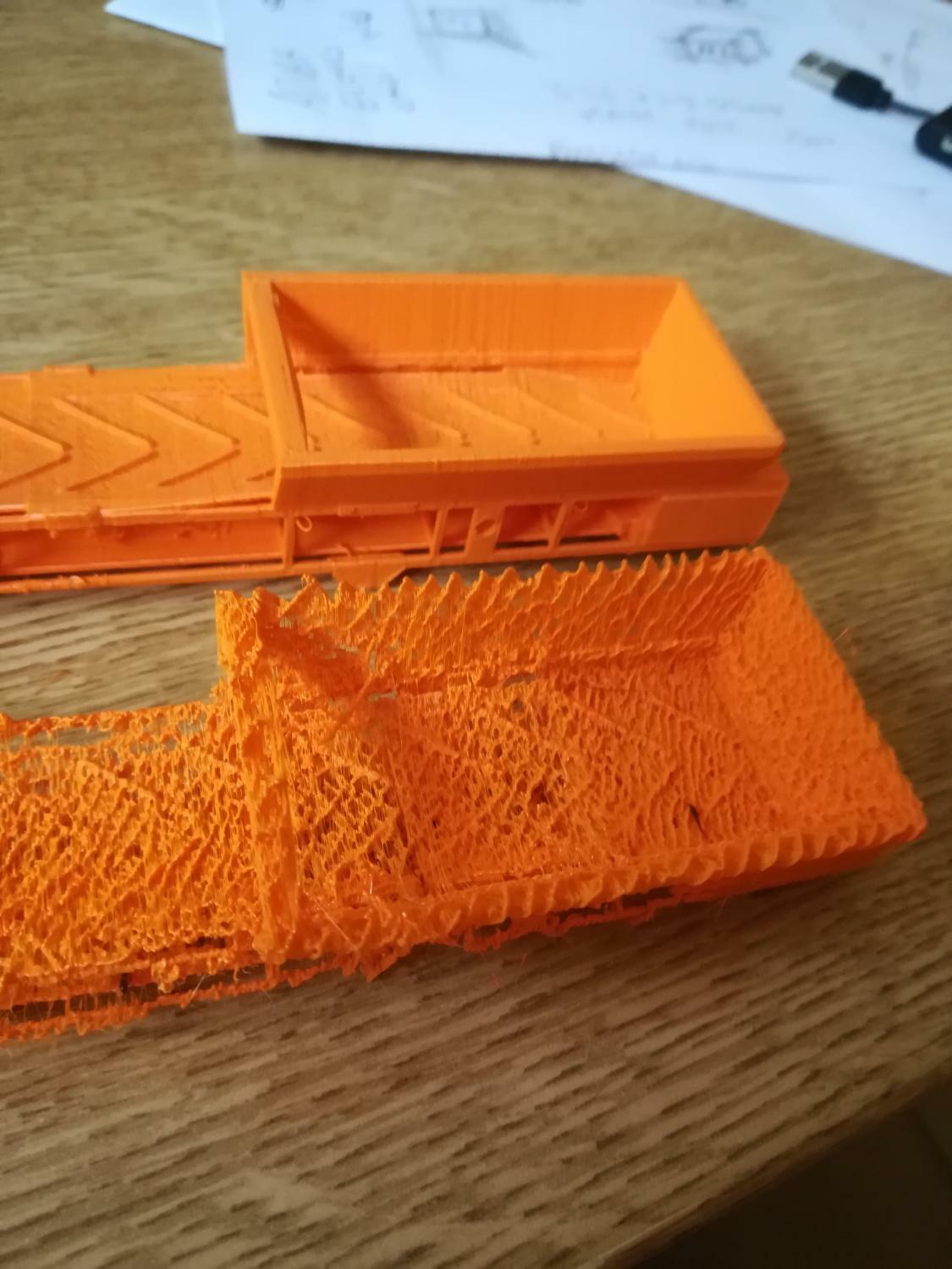

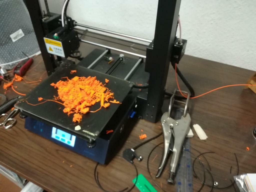

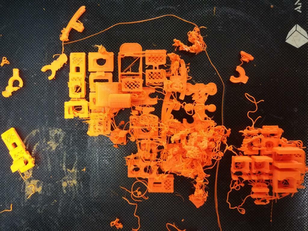

...stò impazzendo ... ricapitolando: - estrusore appena cambiato con ugello nuovo - trascinatore cambiato 1 settimana fà - parametro G1 E120 F1000 fatto e rifatto .. PERFETTO = 120,000000mm risultato: ..vedi foto 😞 ... e alimentando il filamento a vuoto , lo spintore "gratta - TIC TOC TAC" ... guarda/senti video quì https://streamable.com/zdf8mn quale è il motivo per cui le stampe falliscono dopo qualche strato ? CHE DIAVOLO POSSO FARE ANCORA??? COSA SBAGLIO? 😭 -

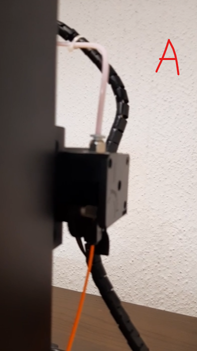

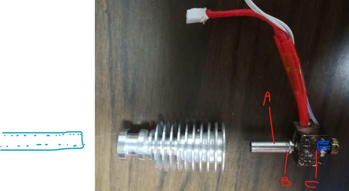

Ciao @Cubo grazie del suggerimento, ho controllato, tagliato tubino per scrupolo, buttato dentro poi stretto il nozzle, è andato bene fino al livello 2,0 circa poi il materiale ha smesso di uscire, o meglio, usciva ma al 10% del necessario 😞 Controllando ho trovato inizialmente piccola caccolina arancione nel tubo, insistendo con una altra prova ho trovato tappo arancio nel tubo ... Inizio a perdere le speranze .. forse debbo cambiare anche il "raffreddatore" attaccato all'estrusore? Fino a che punto dovrebbe scendere il tubino? fino ad A,B,C?? Cosa altro posso fare e controllare? [url=https://ibb.co/vZXJPML][img]https://i.ibb.co/vZXJPML/CACCOLE-FINALI.jpg[/img][/url] [url=https://ibb.co/xMH1HWK][img]https://i.ibb.co/xMH1HWK/CACCOLE-INIZIALI.jpg[/img][/url] [url=https://ibb.co/QpXDBhT][img]https://i.ibb.co/QpXDBhT/TUBO-INTASATO1.jpg[/img][/url] [url=https://ibb.co/16Pk2pN][img]https://i.ibb.co/16Pk2pN/TUBO-INTASATO2.jpg[/img][/url] -

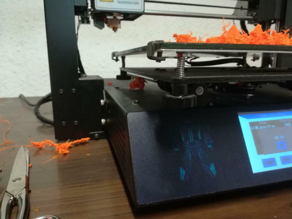

Ciao @Cubo grazie, in effetti era pieno di "caccole" 🙂 Pulito e spinto tubino fino in fondo, avevo ancora problemi di slittamento filo, allora ho cambiato il gruppo spintore/trascinatore collegato al motorino ingresso filo - e modificato i parametri indicato nel video: ho messo filo nero sono riuscito a stampare un "gatto cubo" di test con misure perfette e nello stesso tempo anche un "bridge test" anche quello ottimo, poi tutto contento di aver risolto, ho cambiato colore filo e con l'arancione ho lanciato una stampa di 6h ... che è stato un disastro perchè alla mattina ho trovato un 30% perfetto e il resto filo colato sparso - probabilmente NON tutta la quantità di filamento che sarebbe dovuta uscire ... 😞 Tira fuori, metti dentro, controlla velocità filo, tutto bene, ma quando rimetto dentro e lancio una prova, dopo pochi secondi che il filo entra in estrusore che, estrude un filino più sottile del solito, poi sento il gruppo spintore/trascinatore che gratta e slitta e il filo smette di entrare .. dò la colpa al nuovo spintore/trascinatore "cinese" e lo rendo prendendone un altro, che monto e ... ho lo stesso problema ... 😞 Ma allora??? che posso fare?? non ha senso Aiutatemi per pietà 😞 -

Ciao a tutti, era da qualche mese che non la utilizzavo perchè pensavo il trascinatore avesse problemi e ne avevo comprato uno nuovo (le stampe apparivano sempre più sottoestruse .. Poi qualche giorno fà trovo il tempo di cambiare il trascinatore e lancio una stampa... sembrava tutto peggiorato, mi ha fatto una stampa (arancione) che pareva di spugna (a tratti sporca di "caccole" nere come il colore precedente) .. Pensando fosse colpa del filamento invecchiato ho montato il nero e cambiato anche ugello e estrusore completo, poi lanciato altra stampina di prova, ma con stessi pessimi risultati, allora mi sono ricordato del buon @dnasini che mi aveva suggerito e fatto risolvere un vecchio problema di sottoestrusione, quindi mi sono armato di pazienza, fatto collegamento e, in effetti lo step/mm puntato a 120mm me ne estrudeva 25mm (probabilmente già mesi fà iniziava a perdere mm e il cambio trascinatore con ingranaggi vari, ha abbassato ancor di più la velocità di uscita) - ho sistemato il parametro fino ad arrivare a 120mm 🙂 Lanciato la stampa felice e sicuro di ottenere ottimi risultati e invece ... invece mi ha buttato fuori l filamento per qualche secondo all'angolo come solito, poi ha iniziato a stampare ... ma senza buttare fuori nulla .. ho atteso qualche secondo ma nulla, continuava a stampare ma senza far uscire nulla (non poco - proprio nulla) Ho fermato, sfilato a fatica il filamento e trovato un blocco di filamento sciolto che ostruiva .. pulito ripristinato riprovato 2/3 volte ma con lo stesso risultato .. anzi peggio, ora il trascinatore non riesce nemmeno a spingere il filo ... Ho allora provato ad accendere, sfilare il tubino sull'estrusore, tolto anche il blocca tubino e spingere a mano, mi aspettavo di vederlo colare dall'ugello e invece nulla, non esce nulla ... eppure se avvicino il filo all'ugello esternamente, il filo si scioglie ... Che diavolo può essere accaduto? Che cosa posso fare / controllare per poter risolvere? Sono fermo e parecchio abbattuto, spero tanto in un vostro aiuto -

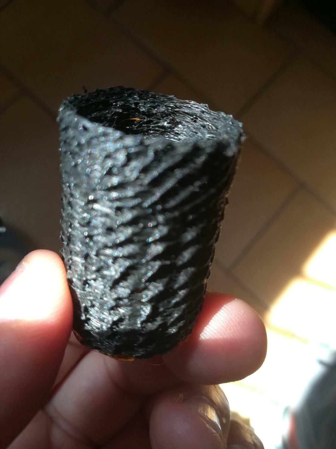

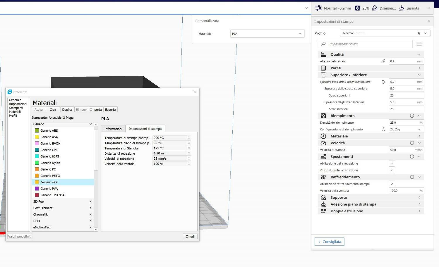

Salve a tutti, questa è la mia prima richiesta di aiuto, spero di trovarmi nel posto giusto e di fornire i dati necessari per potermi aiutare, sostanzialmente la cosa che mi sconcerta di più è il fatto della NON ripetibilità dei pezzi a parità di condizioni e parametri, l'aiuto principale che chiedo è proprio come capire su quali parametri agire e testare e su quali no, per non rischiare di andare totalmente a braccio o a fortuna 🙂 Allora stiamo parlando di un pezzo come da immagini Ø100mm H=100mm circa PLA nero Amazon - Ø1,75mm -suggerito 190÷220°C - 40÷55°C Parametri usati standard, indicati in immagine allegata sotto lascio link a foto (ho fatto link per lasciare alta qualità - quì vedevo il limite "Dimensione max totale: 1000 kB" https://ibb.co/Xjj0QPT https://ibb.co/Q618ZxP https://ibb.co/Lx54Sf9 https://ibb.co/HKFGRNv Come si vede dalle immagini, il pezzo più grande dei due, è quello incriminato, pur avendo stessi parametri di tutte le altre mie stampe, questa volta appaiono rigatura grezze orizzontali che in altre stampe sono assenti o ridotte in 1 o 2 righe esterne - quì invece ne vediamo MOLTISSIME INTERNE ed ESTERNE inoltre vedo uno sfaldamento alla base e in cima e schiacciando il cerchio scricchiola come se stesse per cedere. Come vedete i punti sono diversi, per non fare confusione, vi chiederei aiuto prima di tutto relativamente alle rigature grezze orizzontali cosa ne pensate? quale potrebbe essere la causa? quali cambiamenti potrei fare? Grazie a tutti per il vostro aiuto -
Ciao a tutti, sono quì per cercare aiuti e supporto alla stampa con la mia Anycubic i3 mega presa per fare qualche esperimento e esperienza e passare poi a qualcosa di più grande per stampare materiali adatti al lavoro che faccio in officina meccanica. In effetti al momento i risultati ottenuti sono altalenanti .. senza capirne i motivi 😞 Un saluto a tutti, a presto! Calmabubba --------------------------- edit: inizio subito con una domanda: dove posso inserire la mia firma? Guardato il mio profilo ma non trovo il posto in cui metterla ...
