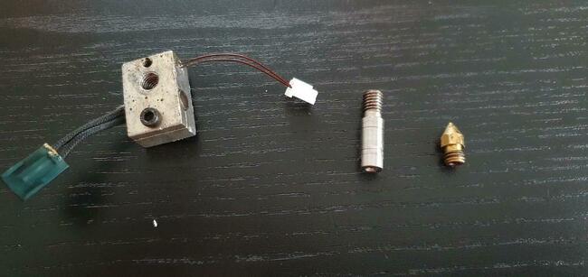

Sera a tutti quanti, ho un paio di info da dare sulla nostra stampante. 1 Sono tornato al fw 2.1.0 per due semplici motivi, uno e un fw in italiano, duecon il nuovo mi son trovato male nella calibrazione della stampante. 2 Propio oggi la stampante mi ha dato un errore E1 ,relativo al sensore del hotend ( l'ho preso su aliexpress....... fortuna che l'ho pagato 15 euro.) , non riusciva a gestire la temp. cosi e ho dovuto rimettere hotend originale che tenevo di riserva. Ho rimontando il tutto, l'errore non si e piu ripresentato , ma aime non e finita qua, dopo aver calibrato sia il bed che hotend della stampante , non riuscivo a stampare in maniera corretta perche il nozzle premeva troppo sul bed , quasi a segnarlo.... un esempio di quello che succedeva nella foto qui sotto... (foto presa dal post precedente di @Saba ). Dopo 3 prove di ricalibrazione e aver perso quasi un ora e mezza....ho rismontato l' hotend e sistemato sia il nozzle che la gola , riposizionando tutti e due in maniera corretta ( la prima volta non mi ero accorto per la fretta di averli posizionati alla CARLONA!!! ),dopodiche' ho rifatto la procedura di calibrazione bed e hotend e voila' tutto e tornato alla normalita. Giusta Posizione del Nozzle/ Gola nel hotend.

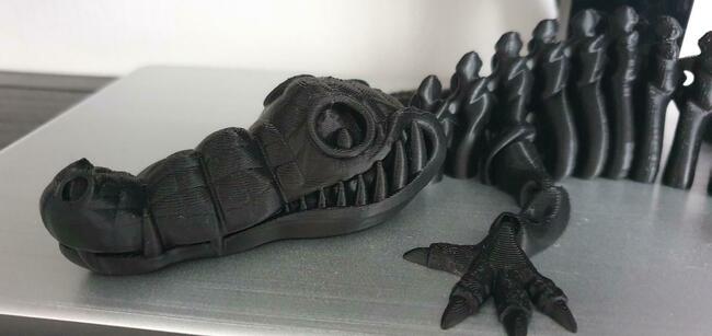

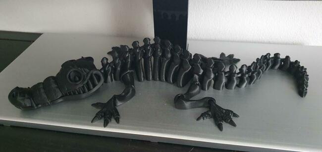

auto home al avvio della stampa si fa il test del bltouch, ovviamente si cola un poco di filamento.......ma poi prima di stampare fa la pulizia del ugello a fianco del bed ..... e come puoi vedere dalle due foto di seguito non ne ha compromesso la stampa

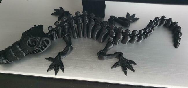

Giorno qualche giorno addietro, ho fatto pulizia del hotend, e ho sostituito questi pezzi con quelli nuovi comprati qualche mese fa su noto sito cinese, cosi ho potuto pulirli in maniera piu comoda. Poi ho rifatto tutta la procedura di ricalibrazione del bltouch e del bed e poi ho rimesso a lavorare la stampante facendogli fare il coccodrillo. Che dire ho perso tra la sostituzione dei pezzi del hotend, la pulizia dei pezzi vecchi e la ricalibrazione del bed , al massimo un oretta scarsa. P.s. dimeticavo ho tolto switch Z gia che con il bltouch non serve piu.
