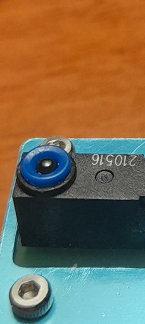

Ecco perchè continua a salire! Perchè è sempre contro il piatto di stampa (secondo lui)...Se è incastrato è colpa mia....Ho avuto un piccolo incidente durante il montaggio ahahah....E niente....è incastrato li....Tra l'altro non ho idea di come scastrarlo, perchè non mi sembra si possa aprire il modulo sensore.......mmmmm💡provo ad ingegnarmi o lo ordino all'istante su amazon? xD -

Ahahha W la sfiga! Battute squallide a parte.. Ho messo la foto.. il pezzetto blu é morbido mentre il pallino dentro è rigido. MI fido del fatto che sia meccanico ahhah ho scritto MoBo solo per sembrare un pro ma non lo sono eh😅 Allora testo tutti i cavi, se fanno passare segnale o no... vediamo un po'. Ah tra l'altro, cercando delle immagini della scheda della Chiron, ho trovato una scheda "Trigorilla" ... non so se é originale, ma da quel che ho visto, la zona degli stopper sembrava un po' precaria... sembravano tutti maschi di jumper.. Magari c'é uno spinotto unico che li collega tutti. Dici iniziare solo dalla sonda e dal suo cavetto ? O devo controllare altro ? -

Purtroppo l'ho staccata ed ho scollegato il cavo...E continua a darmi TRIGGERED, anche premendo disconnetti/connetti per sicurezza. Dici che è sulla MoBo della stampante il problema? PS Sisi, ho il multimetro -

Ah ok sorry ! Ho schiacciato il gommino che c'è sotto la sonda e mentre lo tenevo premuto, ho ridato il comando: ed è sempre uguale -

Fatto: Ho eseguito il comando M119 e questo è il risultato -

Allora...Con la compensazione riesco a stampare, solo che c'è un goccino di warping nell'angolino..Quindi magari era un esagerazione...Anche se devo dire che nella Chiron la compensazione mi permette di andare giu di 45.00 anche (accumulando i vari step da 0.05)...Quindi riesco a stampare grazie a quella funzione sostanzialmente..Però si il piatto al centro è sempre sfasato ! OK ho Pronterface..Cosa dovrebbe fare la sonda con il comando M119? -
