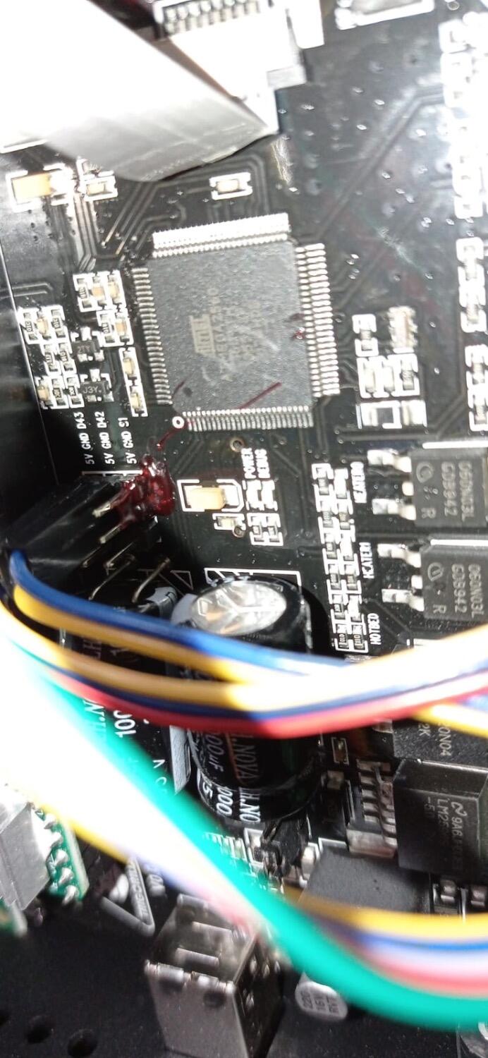

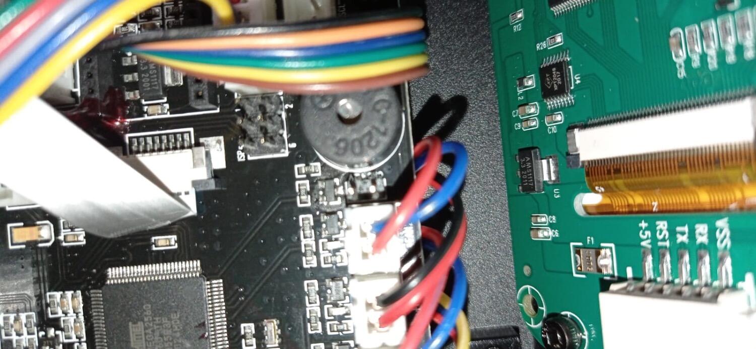

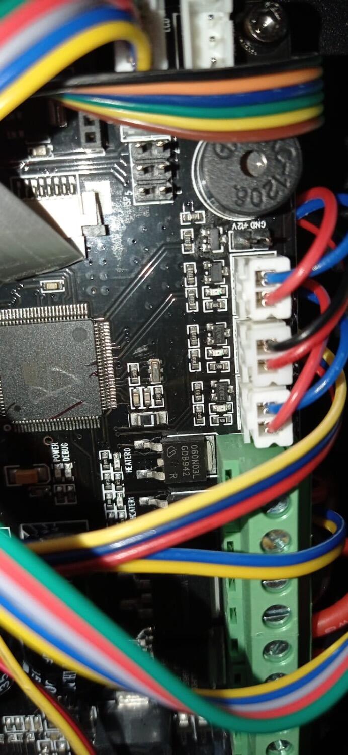

	Però, nelle guide che ho visto, questi due cavi, del bl touch, vanno messi in parallelo a questi (eventuali) cavi dell'end-stop. Perché la mia stampante ha una scheda e cablaggio differente? Chiedo direttamente all'anyubic?
	Ciao ragazzi! Stavo montando un clone del bl touch sulla mia anycubic Mega S i3. Ho visto che, rispetto a tutte le guide che vi sono in giro, pare che abbia una scheda diversa. Su quest'ultima infatti ho trovato tre PinHeader con a lato Vcc, Ground e Segnale. Ho invertito quindi i cavi del bl Touch, in quanto ground e vcc sono invertiti. Fin qui ok. Ma quando vado sul connettore che arriva al carrello, non trovo alcun filo giallo sul quale prelevare corrente per gli altri due pin del bl Touch. Sapreste aiutarmi?

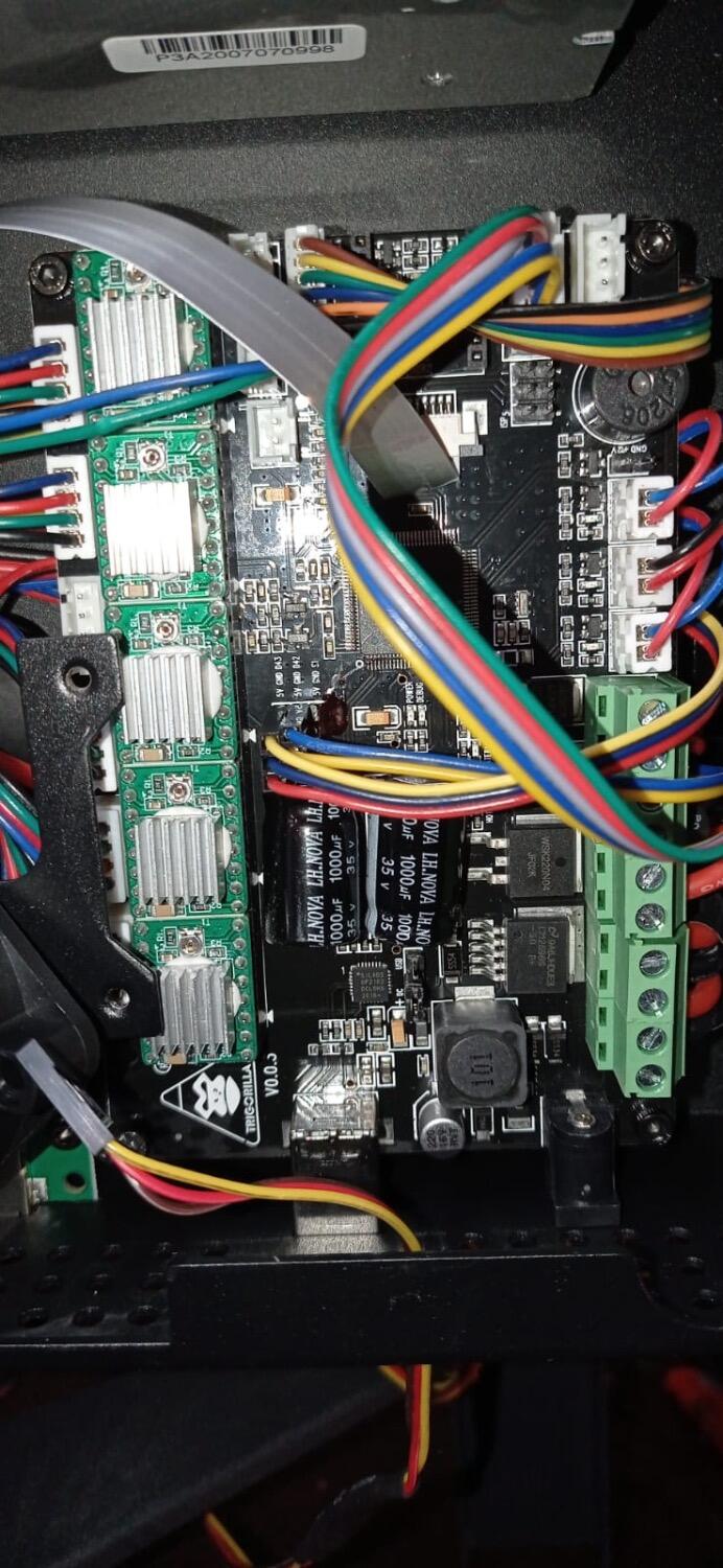

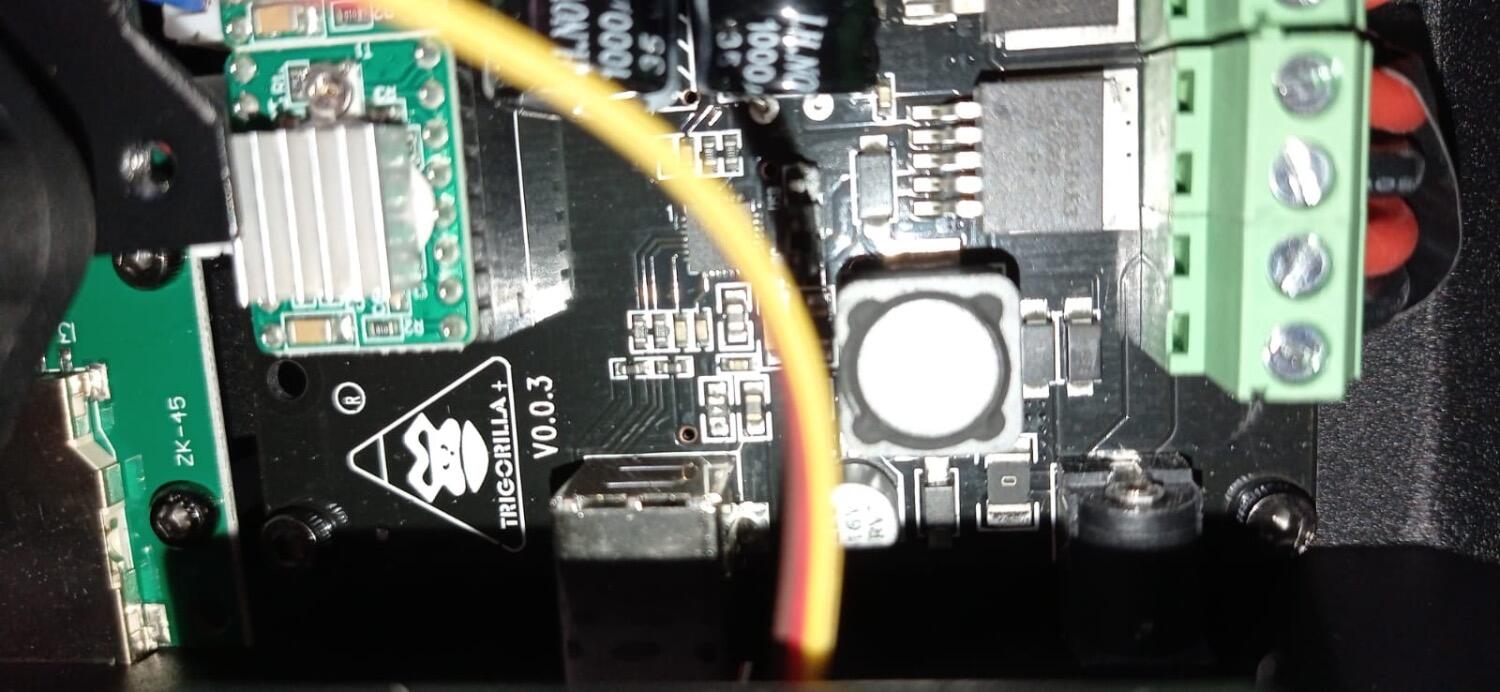

	Appena riesco posto una foto della scheda. I motori sono 5, perché in Z in realtà i motori sono due indipendenti?
	Ciao Gente ! Leggendo un po' e guardando alcuni video, mi par di aver intuito che ci fosse la possibilità di silenziare la i3 Mega S attraverso la sostituzione dei Driver degli stepper. Consigliano i driver TMC2208. Su Amazon c'è un pacchetto da soli 4 Driver, brand KingPrint a 20€. Dai video visti sul tubo, smontando la stampante, mi par di vedere che invece i Driver siano 5. Ma non tornano i conti.. I motori attualmente in uso sono 4.. E' per caso una predisposizione per qualcos'altro? Inoltre pare che i dissipatori non siano fissati sulla board. Della pasta termica adesiva può andare? Un'ultima domanda, necessitano di un'ulteriore dissipazione magari tramite ventoline poggiate sui dissipatori?

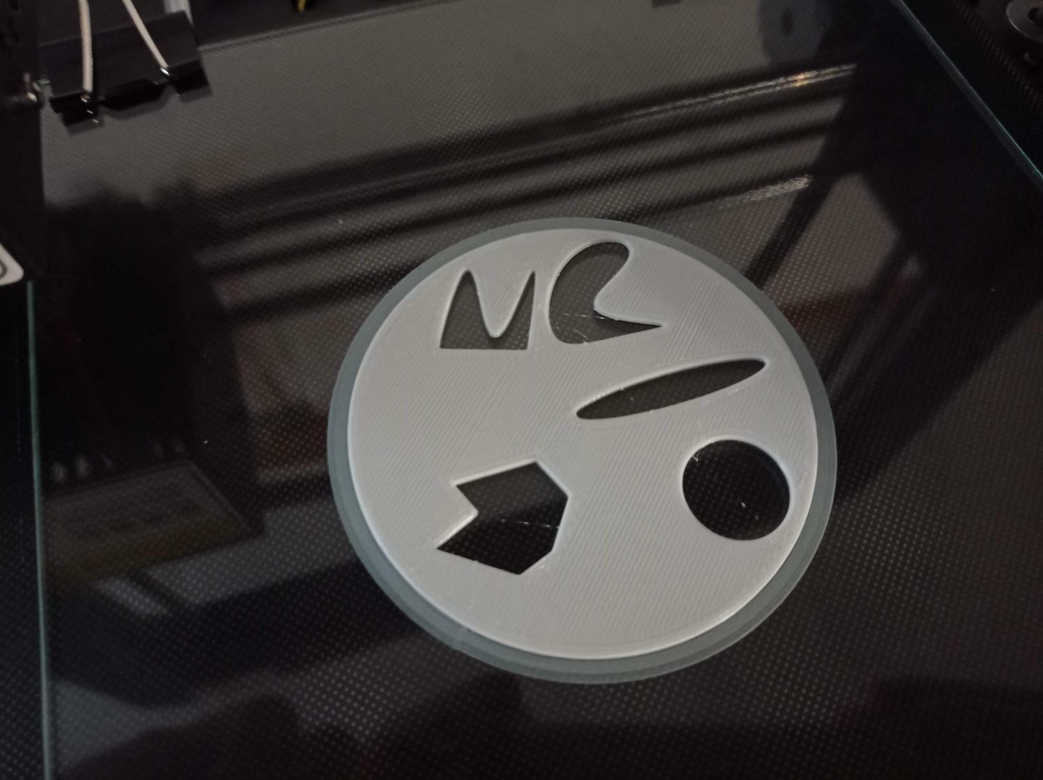

	Adesione al pianoJacki ha risposto a Jacki nella discussione Problemi generici o di qualità di stampa E lo sapevo... Ho messo il piatto di vetro sopra quello attuale, pochissima lacca splendor, regolazione alla cavolo di cane e.... Stampa perfetta, aderiva perfettamente. Temperatura del piatto a 25 gradi.. Così si risparmia anche energia... Il problema a questo punto era il piatto... Ho sempre letto che c'era il rischio di rovinarlo... Possibile?
	Adesione al pianoJacki ha risposto a Jacki nella discussione Problemi generici o di qualità di stampa Ho preso una lastra di vetro, pagata 2.50€.... Quindi per così pochi soldi mi sparo anche questo test, provo a stampare su un piatto di comunissimo vetro e lacca. Vediamo che succede. Vi aggiornerò..
	Adesione al pianoJacki ha risposto a Jacki nella discussione Problemi generici o di qualità di stampa Ma se cambiassi (fisserei sopra quello attuale con le mollette) il piatto con una comune lastra di vetro? Sarebbe più semplice ? Mi par di aver letto che con semplice vetro + lacca si può stampare il PLA a piatto spento..

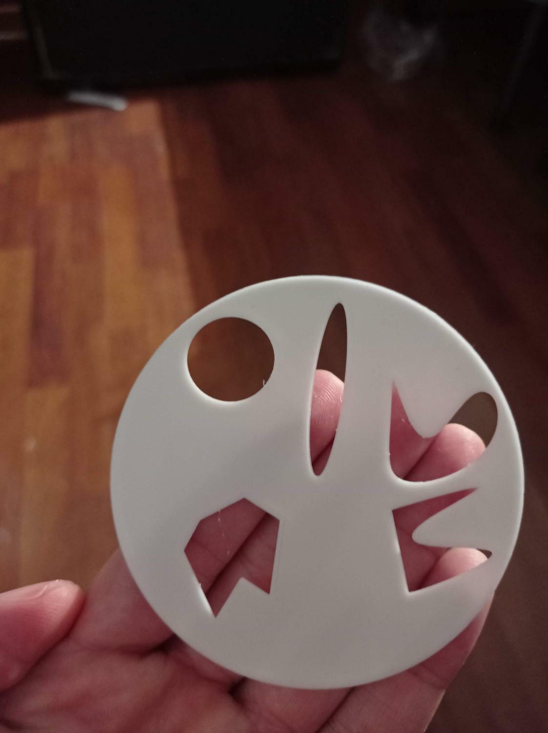

	Adesione al pianoJacki ha risposto a Jacki nella discussione Problemi generici o di qualità di stampa Nel primo layer, esatto. Ad esempio provo a stampare una lastra piana con tanti piccoli fori da 5 mm, disposti su una linea della piastra, alcuni attaccano, altri no, poi si trascina il filamento di quel che non ha aderito ed insomma... Quando invece il primo layer va, la stampa procede fino alla fine senza troppi problemi.

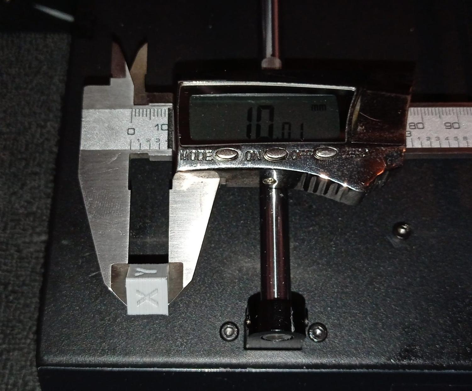

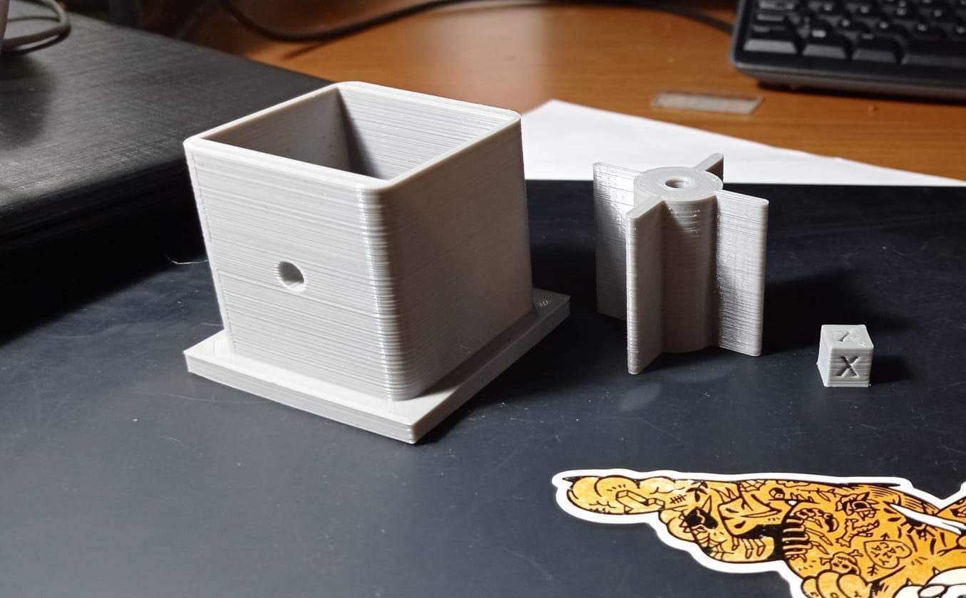

	Primo ProgettoJacki ha risposto a Jacki nella discussione Problemi di modellazione 3D, gestione mesh, esportazione in stl Mi sto divertendo un casino🤩 Ma la risoluzione, intesa come layer e quindi "planarità della superficie", si può migliorare o siamo già al limite? Per i miei scopi sono più che soddisfatto, ma solo per capire un po' ! Edit: Non ho ancora calibrato il flow, ho scoperto solo adesso di questa calibrazione.. Test cubo da 10mm, post calibrazione
	Primo ProgettoJacki ha risposto a Jacki nella discussione Problemi di modellazione 3D, gestione mesh, esportazione in stl Oh si, certo !! Intanto volevo provar a stampare semplici forme geometriche e poi testarle col calibro!
