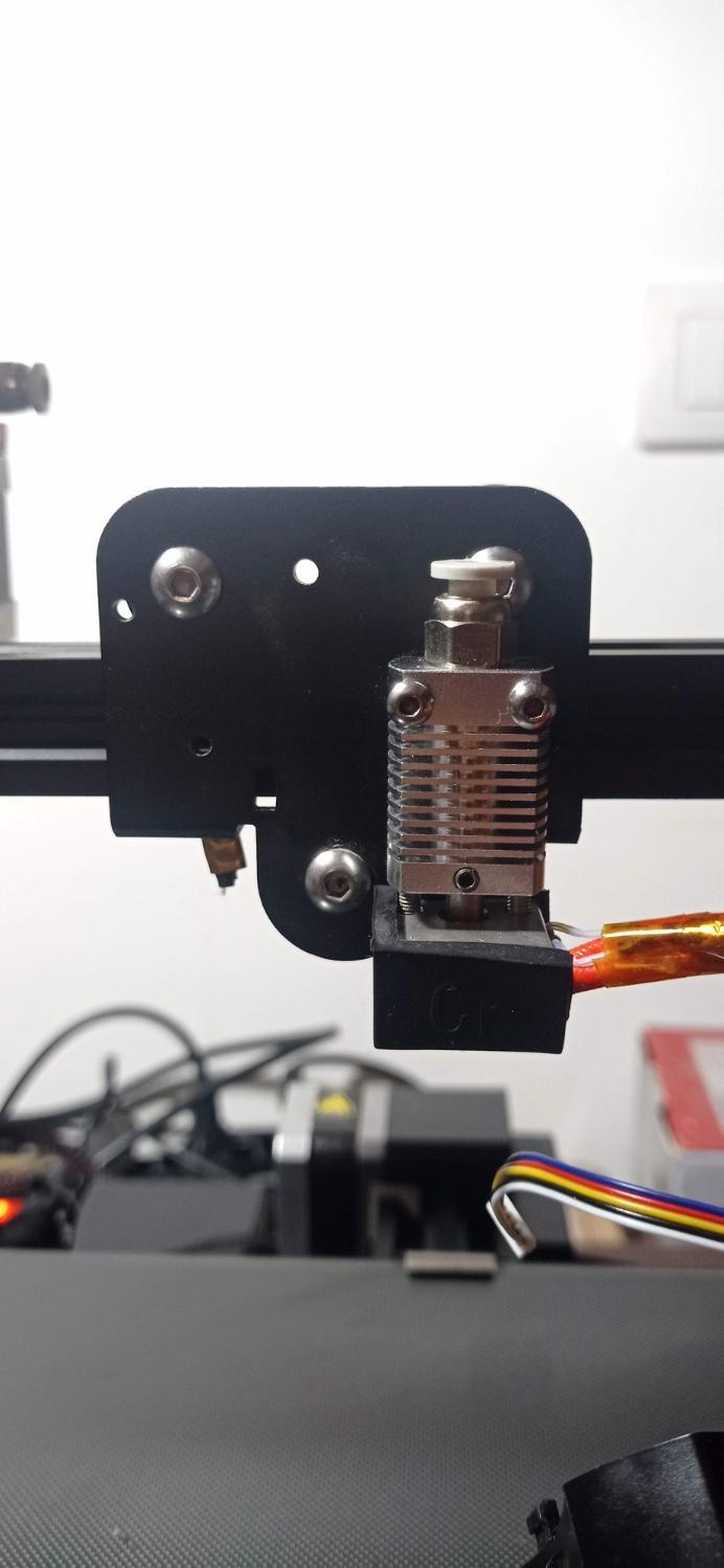

  3. Ciao a tutti. Poco fa ho fatto una prova. Premetto che la ender 6 è originale, di fabbrica. Ho smontato la carcassa che ospita le ventole, ho tolto il calzino ed il tubo ptfe. Ho acceso il riscaldatore portandolo a 200 gradi. Arrivata al target la temperatura, ho effettuato una misurazione "fisica" sul blocco riscaldatore con il termometro ir: 26 gradi. Caxxarola. Ho allentato il grano che regge la cartuccia riscaldante, l'ho tirata fuori di mezzo centimetro, effettuato la misura su di essa: neanche 130 gradi. Sbaglio a fare la misurazione? Posso buttare il termometro? Sono in procinto di sostituire il sensore temperatura, ma se non riesco a fare questa misurazione, sono nella cacca
  4. Nel frattempo ho fatto una prova. Ho un lettore di temperatura infrarossi. Ho montato l'hotend originale (cartuccia riscaldante originale e sensore temperatura originale). Scaldato l'hotend a 200 gradi, dallo schermo della stampante, aspettato di arrivasse al target ed ho fatto una lettura con l'ir... a malapena arriva a 130 gradi. Suppongo che il termometro ir non sia dei migliori, perché il pla lo fonde, quindi sicuramente è più attendibile la macchina, che il termometro

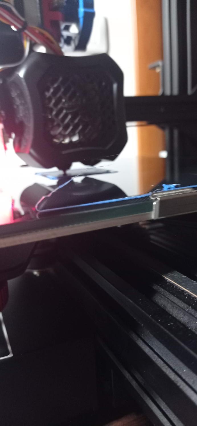

  18. Ma l'hotend è quello originale. Non ne ho altri. Il bltouch l'ho montato perché stavo sempre a livellare il piatto, con tutto che ho messo le molle gialle e mi ero scassato gli zebedei. Per toglierlo poi devo cambiare firmware e mi tocca rifare tutte le calibrazioni, di nuovo. 😲😫 Ora sta stampando sembra bene. Ma la distanza fra bed e nozzle è di gran lunga inferiore rispetto allo spessore di un foglio. Diversamente non attacca...

  21. RISOLTO!! Finalmente, ho esploso tutte le componenti interessate all'estrusione del filamento. In pratica ho scoperto che si era danneggiato / rovinato il tubo di scorrimento del filamento all'interno dell' hotend. Sostituito e in questo momento stà stampando alla grande. Il passo passo "E", ovvero il motorino dell'estrusore non "scatta" più e la stampa fila liscia. Quello che mi rompe adesso è che devo rifare tutte le calibrazioni. uff P.S.: fortuna avevo ordinato un pò di pezzi di ricambio per star tranquillo. Avanti, adesso passiamo al prossimo problema hihihihi
  22. eh... non ne ho.... Ora ho messo il PETG. Dio mio non ne esco fuori!! In pratica quando la accendo per fare la stampa, mi tira fuori tanto di quel materiale, che quando fa la strisciata di pulizia, non esce nulla. Inizia ad uscire a metà del primo layer, e neanche si attacca al piatto.
