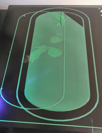

Aggiornamento, mi è arrivata la ventola della scheda madre nuova e adesso funziona correttamente l asse Y. Era il surriscaldamento del motore quindi. Grazie a tutti per i consigli!!! -

Coretto, ho ricontrollato ho invertito i driver e shifta lo stesso. Magari intanto mi faccio mandare un driver nuovo dalla casa madre, sennò potrebbe essere il motore ma a meno che si sia rotto, mi pare strano. Ho fatto stampe di 20 ore senza problemi... -

Allora ho visto che quando si verifica il problema il motore della y si blocca, fermo come se il driver gli dicesse di bloccarsi e quindi il piatto rimane nel punto dove era precedentemente. Di base il piatto scorre bene e i cuscinetti sono nelle guide. Il motore non era caldo. Adesso proverei a invertire i driver per vedere se lo shift lo fa nell'altra direzione Aggiunto la foto del driver Y sembra sia bruciato o cmq ha dei piedini marroni scuri. A rimuoverlo mi si è pure tolto il dissipatore, con cosa lo posso riattaccare per fare la prova? -

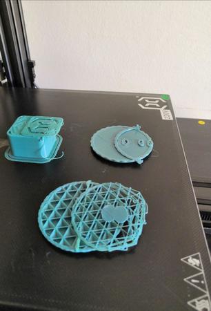

Come slicer uso Cura, i file che sto stampando erano sulla chiavetta e li avevo già stampati un mese fa correttamente. Il cubo è quello di default che era già sulla chiavetta standard e in effetti lo stampa a una velocità maggiore rispetto alle altre. Adesso stavo provando col 3dbenchy, ho la stampa in pausa e il motore della Y non sembra caldo. Allego la stampa che ho tuttora in pausa e ha avuto lo stesso problema -

Infatti, stampa successiva, una specie di placca, etichetta ha ri-shiftato. Vi allego la foto. Potrebbe essere che ha perso passi nel punto in alto, dove sembra ci sia una sovraestrusione? -

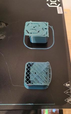

In effetti, sul cubo sembra sempre lo stesso layer e sulle altre stampe, della stessa figura, si shifta sembra in posti simili. In realtà su stampe diverse l'altezza dello shift è diversa -

Ok grazie, allora la tensione della cinghia sembra ok, e scorrere il piatto scorre ma tramite il pannello lcd a mano è bloccato. Ho provato a stamparlo più avanti ma il risultato è stato lo stesso, anche se shiftato nell'altra direzione, allego le foto. Quello sotto è stato stampato oggi al centro, quello sopra adesso più avanti sul piatto. Forse però il problema potrebbe essere la sovraestrusione? Dalle foto di ora si può dedurre altro? -

Buonasera, ho una stampante artillery genius X da un paio di mesi e finora non ho avuto troppi problemi ad arrivare a fine di una stampa semplice. Da qualche giorno ho un problema di shift dell'asse Y come da immagine allegata, quindi non riesco a finire nessuna stampa. Ho provato a stringere maggiormente la cinghia relativa all'asse Y ma non ho risolto (provando sempre la stampa del cubo di default), cosa altro potrei fare? Ho letto che potrei provare a invertire il driver dell'asse x con l'asse y ma volevo evitare di aprirla per arrivare alla scheda, Inoltre non capisco perchè inizia ad avere il problema dopo "n" layer che sono variabili da stampa a stampa. Le stampe della foto sono state fatte tutte indipendenti. grazie mille!! -
