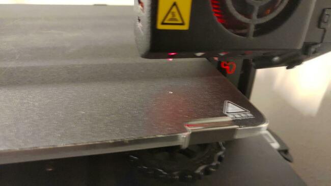

ecco il colpevole oggi mi è arrivato il ricambio direttamente dal venditore e la stampante ha ripreso a funzionare immediatamente grazie a tutti
ciao sinceramente io mi sono trovato benissimo io la uso principalmente per fare pezzi massimo da 100*100*10 quindi generalmente facevo 3/4 pezzi alla volta e uscivano perfettamente problemi di adesione raramente forse 1 ogni 15/20 gg ma ripeto raramente, mi sono comprato un mini trapano e vari set per rifinire i pezzi ma con questa stampante si sono rivelati una spesa inutile, per quanto e` successo avevo finito di fare 4 pezzi uno circa 140x100 e uno 100x 70 perfetti faccio partire la nuova stampa ma li si e` bloccato tutto.... 😞 oggi pomeriggio ho provato il file che mi hai inviato e il bltouch ha risposto ma purtroppo ancora durante la stampa non va... ora comunque ho chiesto assistenza sia alla creality sia al venditore per la garanzia se possono darmi una mano a risolvere il problema comunque grazie
grazie mille ora provo il problema è sempre sistematico sempre dopo la quarta lettura

Buongiorno a tutti oggi ho stampato senza problemi, ma terminata praticamente la penultima stampa ho avuto un problema praticamente con l'ultima praticamente quando parte arrivato a temperatura parte il livellamento automatico i primi 4 colpi tutto ok ma al quinto il bltouch non tocca neanche il piatto e si ferma e da li non avanza più allego 2 foto per farvi vedere come si ferma, ringrazio chi può aiutarmi
