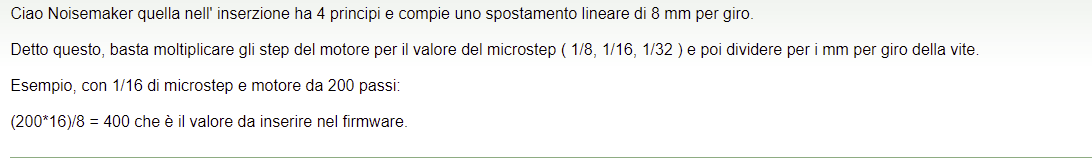

    T10 PITCH 2 LEAD 8
    Ciao A tutti in un vecchio post ho trovato questo : vorrei chiedere un chiarimento visto che sono ignorante il valore a cui si riferisce chi ha scritto questo post che definisce PRINCIPIO e il lead della vite trapezioidale? grazie per il chiarimento

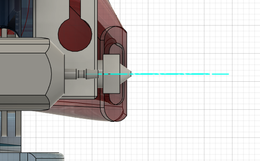

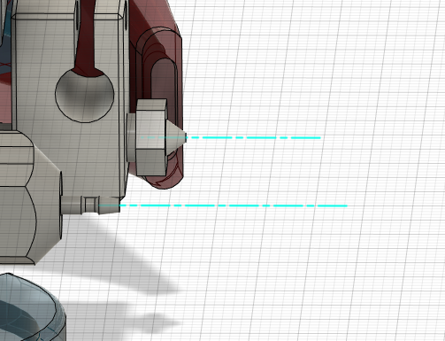

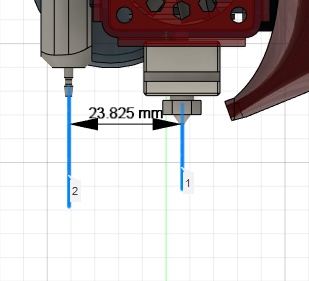

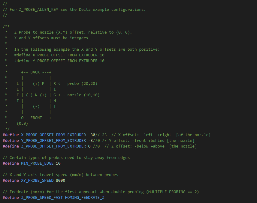

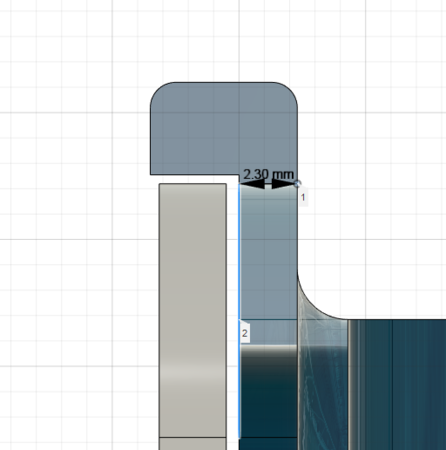

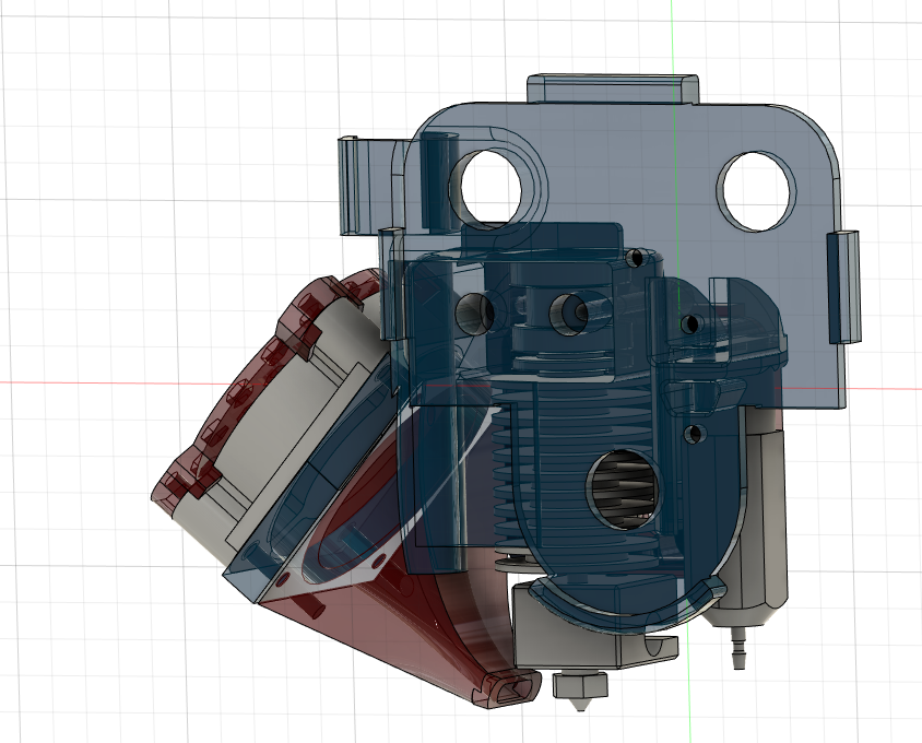

  10. Ciao Fonzy si ho visto diversi video su youtube si vorrei usarlo come z end stop per la matrice ho letto di pareri discordanti pensavo di iniziare con una matrice 5 x 5 il baby stepping non so cosa sia non l'ho trovato leggendo del bl touch mi informerò vorrei iniziare dalle basi per capirle e poi andare sulle cose più difficili il dubbio nasce da alcuni video in cui oltre a settare lo z offset modificavano anche y e x io su x non dovrei aver problemi ho posizionato il centro del pin del 3d touch in asse con il cento del foro dell'estrusore quindi la quota da impostare sarà 23.825 e y è a 0 vedi immagine set x y z 3d touch inoltre ho letto che non è possibile aggiungere il controllo del 3dtouch a display o meglio non ho trovato nulla su internet che spieghi come farlo ma che si puo gestire mediante script da inserire nello start gcode è corretto? in blu il supporto stampato in grigio il carrello asse x il dubbio che ho è che quei 2.30mm siano da togliere da asse y è corretto? solo dove è la riga dove andare a modificare la quota? considera che non ho mai modificato il firmware di nessuna stampante quindi ..... ho sostituito l'anima guidafilo con all metal già tempo fa . Con il teflon non riuscivo a stampare il petg (diventava una cosa unica con il materiale anche con z- offset a +0.2) con nuova anima non ho avuto nessun problema ho trovato queste due sezioni MAX temp e PRESET sono quelle nell'immagine? ciao e grazie

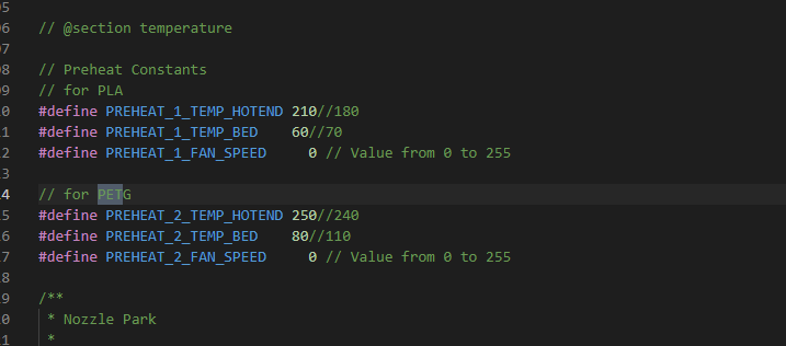

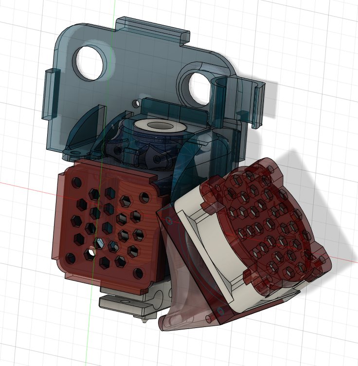

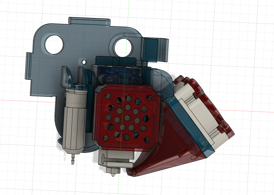

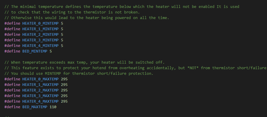

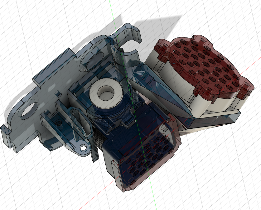

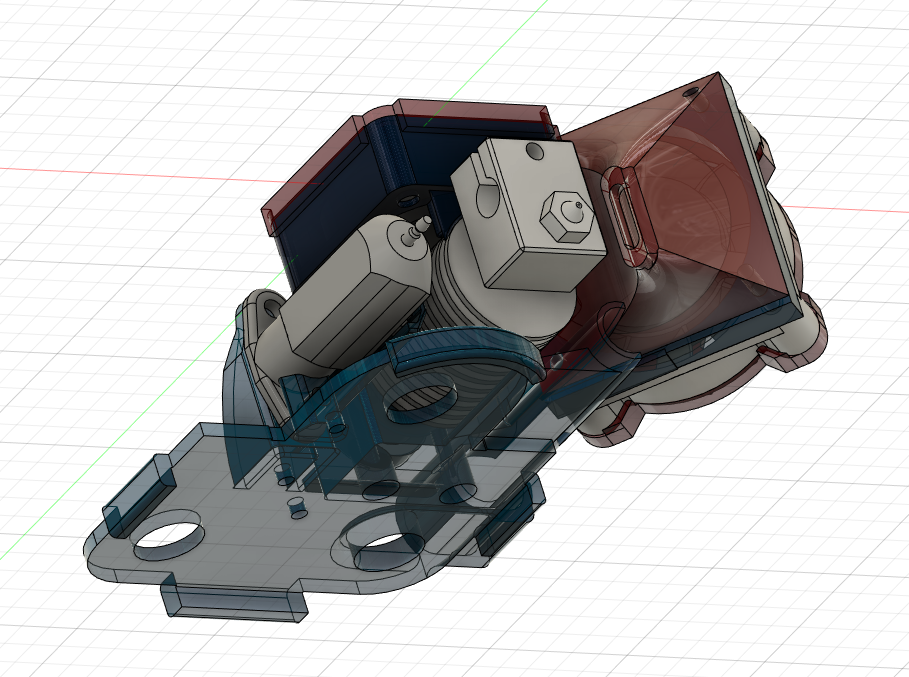

  11. Ciao a tutti come si capisce (spero ) dal titolo vorrei installare il bl touch un estrusore E3dV6 clone sulla mia alfawise , ho trovato gli schemi e ho il firmware originale da modificare per il bltouch ma vorrei trovare un aiuto per capire quali sono i passaggi per modificare il firmware (senza scaricarne uno gia compilato ) per il bltouch ed avendo stampato il supporto per l'estrusore dovro' cambiare anche altri parametri infatti il supporto per estrusore rimane a circa 2 mm dal piano di supporto originale della alfawise quindi si renderà necessario reimpostare la quota -Y altrimenti mi farà lo zero nel vuoto ed inoltre vorrei alzare la temperatura massima impostabile a 270° . ho aperto il firmware e ho visto che in configuration.h il limite max e 275 quindi so che devo alzare quello di 20 ° è corretto ? poi vorrei anche modificare nel menu la voce inerente i preset di temperatura eliminando l'abs e mettendo il petg e se possibile anche il tpu immagino che sia da li che potro alzare il limite impostabile da 250 a 270giusto ? lo so ho fatto tante domande se qualcuno può aiutarmi P.S. se qualcuno fosse interessato in allegato immagini del gruppo estrusore che ho stampato ciao e grazie per l'aiuto
