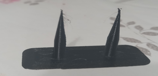

  3. Ciao. Vi allego la foto relativa alla seguente prova. Di seguito i parametri impostata per la stampa. Retrazione: Lunghezza: 0,3 mm Z hope in fase di retrazione 0,1 mm Tipo Z hope: Spirale Velocità di retrazione: 50 mm/s Velocità di deretrazione: 50 mm/s Ritrai quando cambi il layer: Abilitato Pulisci in fase di retrazione: Abilitato Distanza pulizia: 2 mm Temperatura: 205 °C Velocità spostamento: 350 mm/s Conclusioni: C'è stato un miglioramento, ma non è stato eliminato il problema

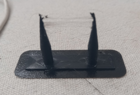

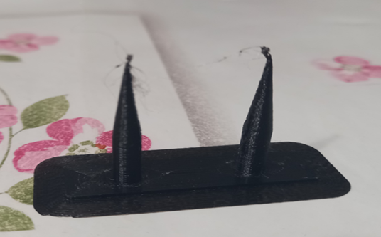

  7. Grazie x la risposta eaman. Ti giro le foto dei 3 test di retrazione poi dimmi tu cosa ne pensi... CAMPIONE 1 · Distanza di retrazione: 0,8mm.Temperatura = 205 [°],Velocità di retrazione: 20 mm/s. · Velocità di deretrazione: 20 mm/s, Z-hop: 0,4 mm (per evitare collisioni), Travel Speed: 500 mm/s CAMPIONE 2 Distanza di retrazione: 1 mm, Temperatura = 210 [°], Velocità di retrazione: 40 mm/s. Velocità di deretrazione: 40 mm/s, Z-hop: 0,4 mm (per evitare collisioni), Travel Speed: 500 mm/s CAMPIONE 3 Distanza di retrazione: 1,5 mm, Temperatura = 215 [°], Velocità di retrazione: 50 mm/s. Velocità di deretrazione: 50 mm/s, Z-hop: 0,4 mm (per evitare collisioni), Travel Speed: 300 mm/s
