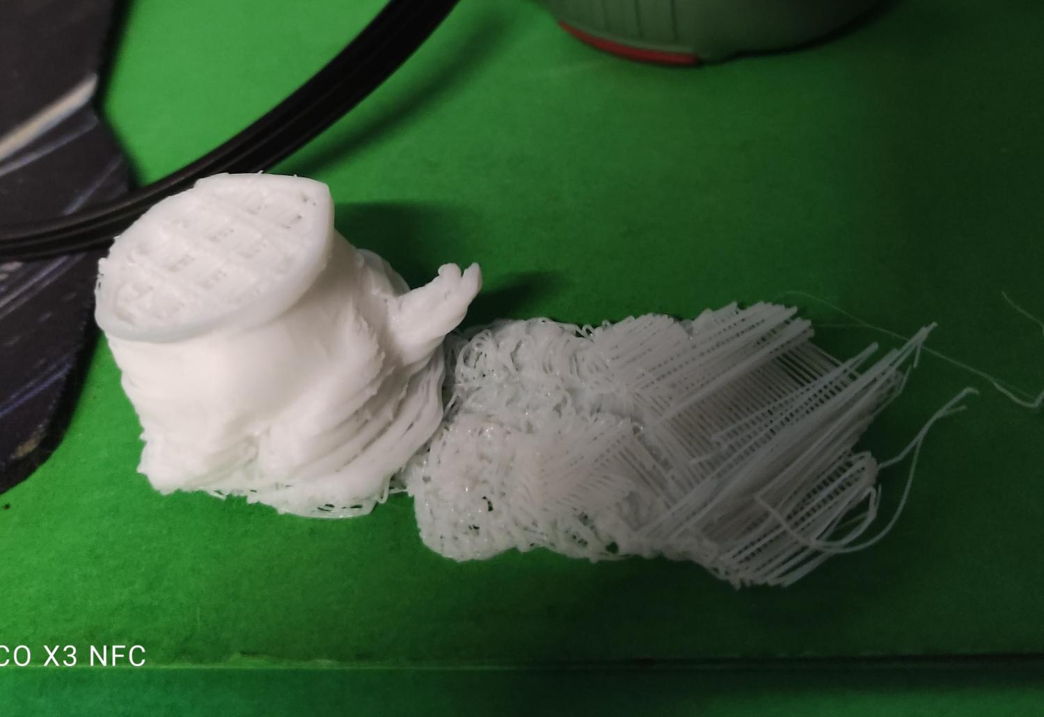

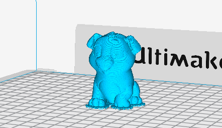

  16. questo è uno dei progetti che erano all'interno della chiavetta che mi è stata mandata con la ender 3pro, e c'è ne un'altro con un gatto. questo è il risultato della stampa del file del cane, l'ho interrotto perchè non stava uscendo benr.
  17. mi è arrivata da poco la ender 3 pro, l'ho montata io, non sembra avere problemi, ma credo di non saperla settare. molto spesso la stampante crea la base ma poi si sposta più avanti per creare i layer superiori, questo con il progetto di dimostrazione che mi hanno inviato, con altri progetti scaricati è successa la stessa cosa, ma inoltre essendo il progetto dotato di colonnine di supporto ha creato un filamento talmente sottile che si è attaccato alla base e non si riesce più a staccare, neanche con la spatola in dotazione. è capitato lo stesso anche a voi? sapreste come risolvere?
