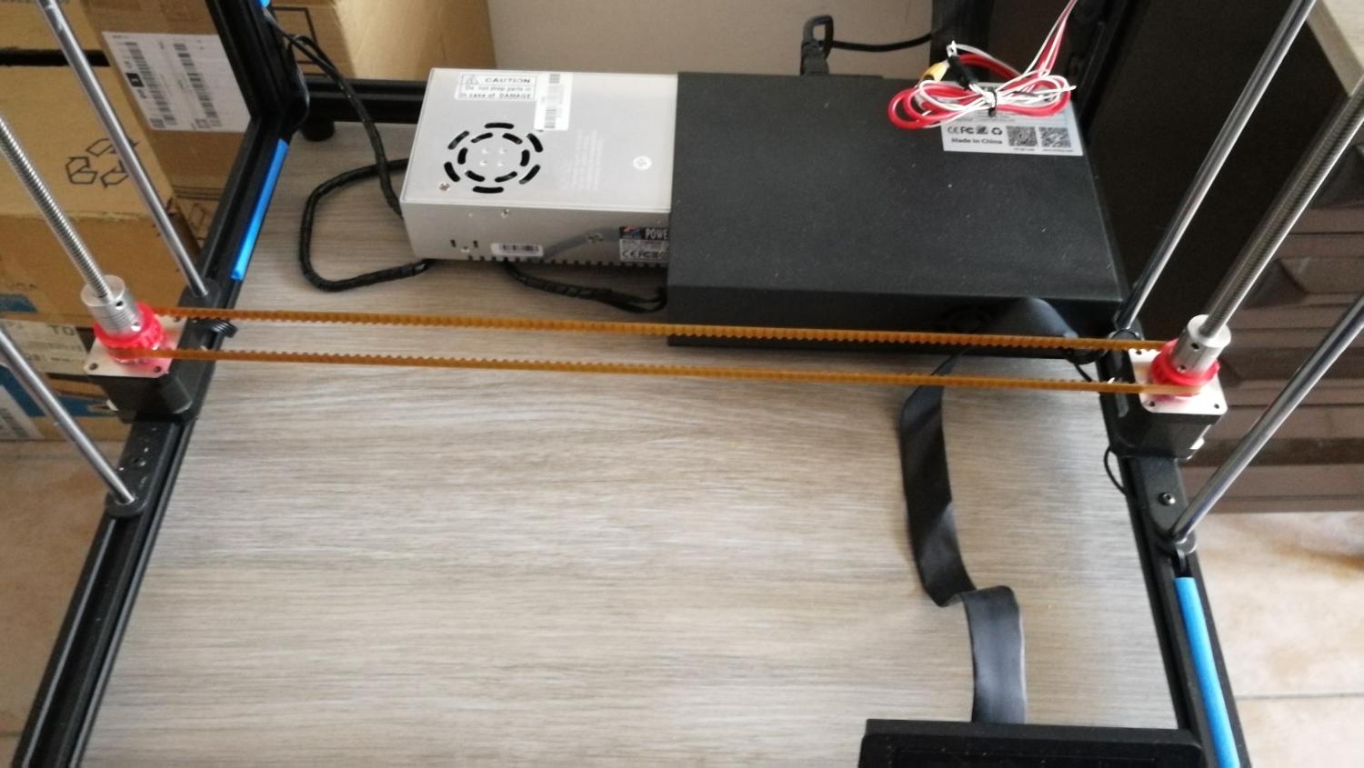

A proposito di vincolo delle viti trapezie dell'asse Z, io ho risolto così: 2 pulegge da 16 denti scaricate dal sito della Poggi e una cinghia da 1100mm, passo metrico, 5mm sempre della Poggi. Tensione perfetta, senza tendicinghia Mai più disallinamenti !!! allego anche i file delle pulegge X5SA.rar

Ciao a tutti, ho acquistato anch'io da circa una settimana questa stampante ed ho subito fatto la modifica già fatta sulla Geeetech I3proW per vincolare le due viti dell’asse Z che non capisco perchè non venga già fatta in produzione. I due assi Z infatti vanno sempre controllati e allineati prima di ogni stampa in quanto si spostano solo sfiorandoli., Vincolandoli questo non è più necessario. Basta veramente poco, 2 pulegge da 16 denti che si possono scaricare dal sito della Poggi per molti programma di CAD (Autocad, Fusion360, ecc) ed una cinghia da 1100 mm. passo metrico 5mm. Non serve neanche il tendicinghia perché la tensione è già perfetta così. Io le pulegge le ho stampate con la I3proW e non essendo sottoposte a sforzi, vanno benissimo. Se a qualcuno può interessare, allego foto e file STL e GCODE. Volevo inoltre sapere se qualcuno di voi ha provato a installare il firmware Merlin2 di cui esistono già, negli esempi, i file configuration.h e configuration.adv.h modificati per questa stampante. Non che quello originale proprietario non vada bene però non è possibile modificarlo. X5SA.rar

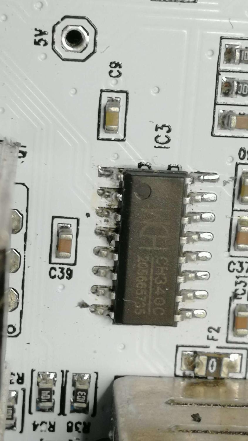

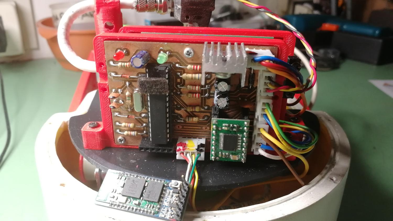

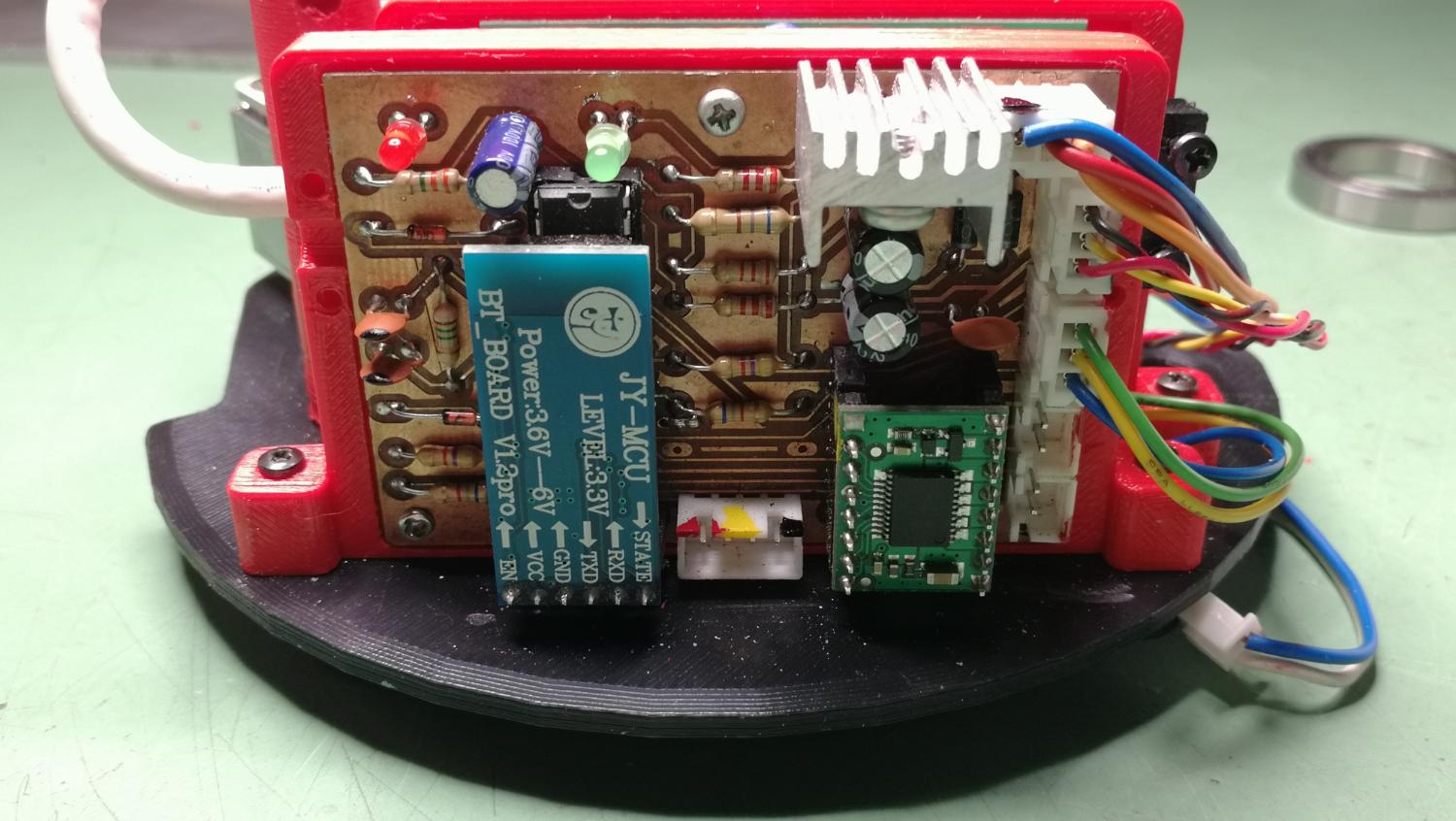

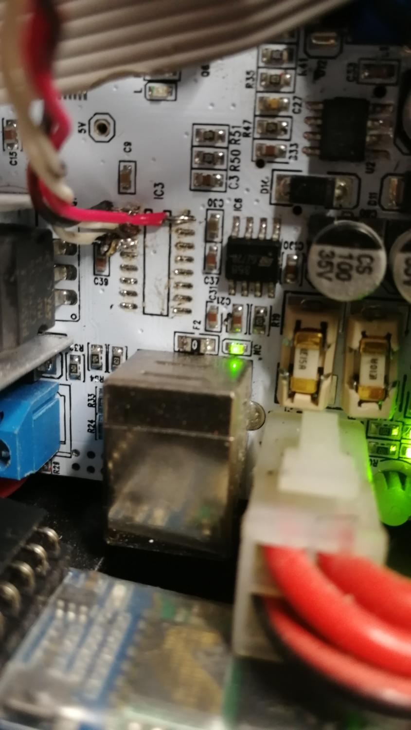

Funziona anche da PC, ero io che provavo con Repetier Host facendo la stampa a vuoto ma appena ho stampato davvero, tutto ok. Ho poi provato a togliere il CH340 e a collegare il modulo BT HC-05 sui pin 1,2,3,16 e funziona alla grande anche quello e senza cambiare nulla nel firmware. allego un paio di foto

ma io il ch340 lo tolgo proprio e mi collego direttamente al processore, per il livello segnale, come dici tu, con 2 resistenze si risolve. Non sapevo di questo bug, con la USB non dà nessun problema. Le 2 seriali D1 e D2 finiscono al display, sezione LCD ma non si capisce dove. Ho provato a scollegare il connettore a 10 pin e a collegare il modulo sia sulla D1 che sulla D2. Su una suona sempre il cicalino, sull'altra non funziona più l'encoder e non trovo nessun schema. l'LCD dialoga con il processore per conto suo via I2C. Il mio display + encoder è questo: https://www.geeetech.com/reprap-ramps-v14-2004-lcd-controller-with-adapter-p-615.html Appena trovo il tempo, provo e faccio sapere.

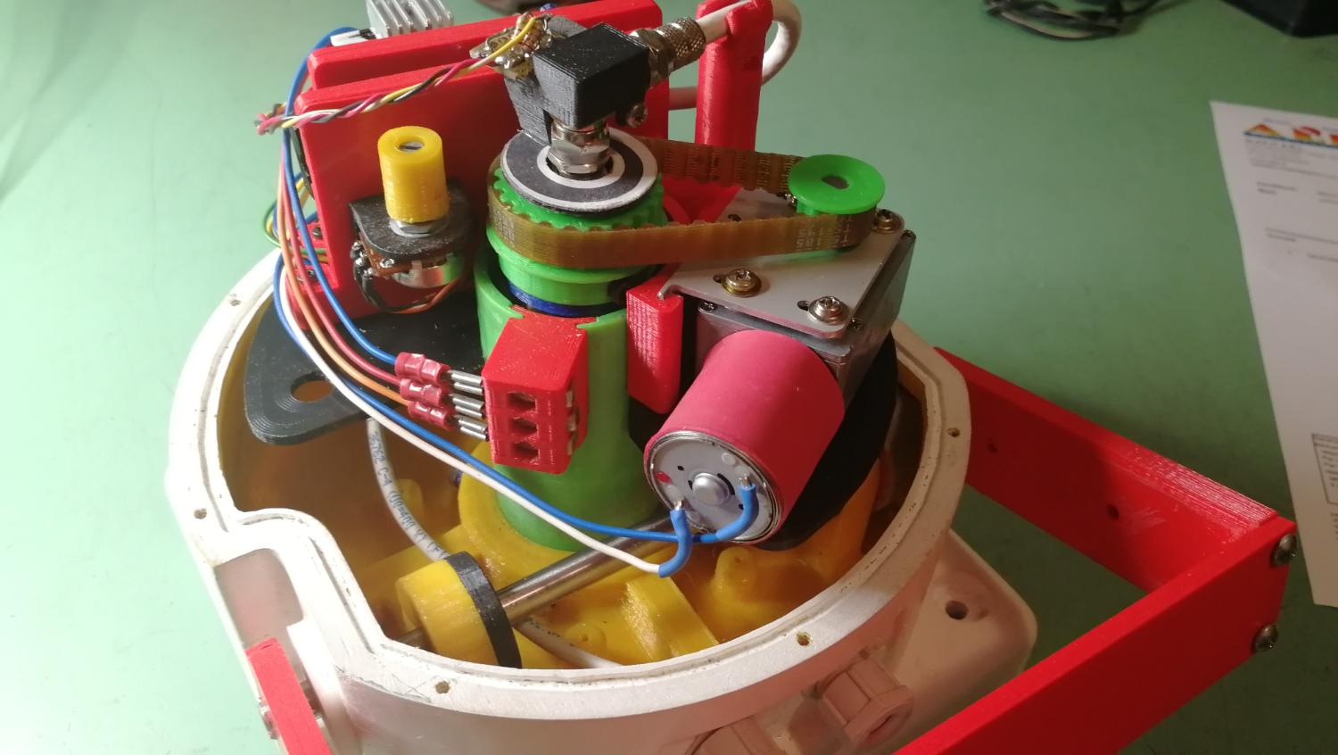

Fatto ma non è cambiato nulla, praticamente le ho provate tutte. Ho l'inpressione che non riconosca il pin28 di Y_MAX, eppure l'asse Z controllato da BL-TOUCH (fili bianco/nero) collegati al pin 32 lo riconosce benissimo. Ho pure provato ad usare il connettore di X_MAX, pin 24 nel timore che Y_max sia passato a miglior vita, ma non cambia nulla. Per ora continuo così, sensa sensore FF in attesa di una soluzione. Avrei un'altra cosa da chiedere ma non so se questa è la sezione giusta. In pratica io non ho la possibilità di avere la stampante vicino al PC ma devo tenerla dall'altra parte della stanza e mi piacerebbe riuscire a controllarla con un modulino Bluetooth HC-05 impostato a 115200 baud, Questo lavoro lo faccio già con l'antenna satellitare che ho sul camper con l'Atmega 328 (arduino UNO) e funziona perfettamente. Il problema è che sulla scheda mega 2560 A+ non ci sono porte seriali libere, infatti stavo pensando di dissaldare il CH340, interfaccia USB/seriale per poter usare TX-RX dei pin TX-RX D0 collegati rispettivamente sui pin 1,2,3,16 del ch340, tanto ho visto che per il prototipo dell'antenna, relizzato quasi esclusivamente in stampa 3D e di cui allego alcune foto, non ci sono problemi a caricare il firmware via bluetooth. Se qualcuno ha di queste esigenze, potremmo vedere di risolvere insieme Grazie di tutto, Domenico

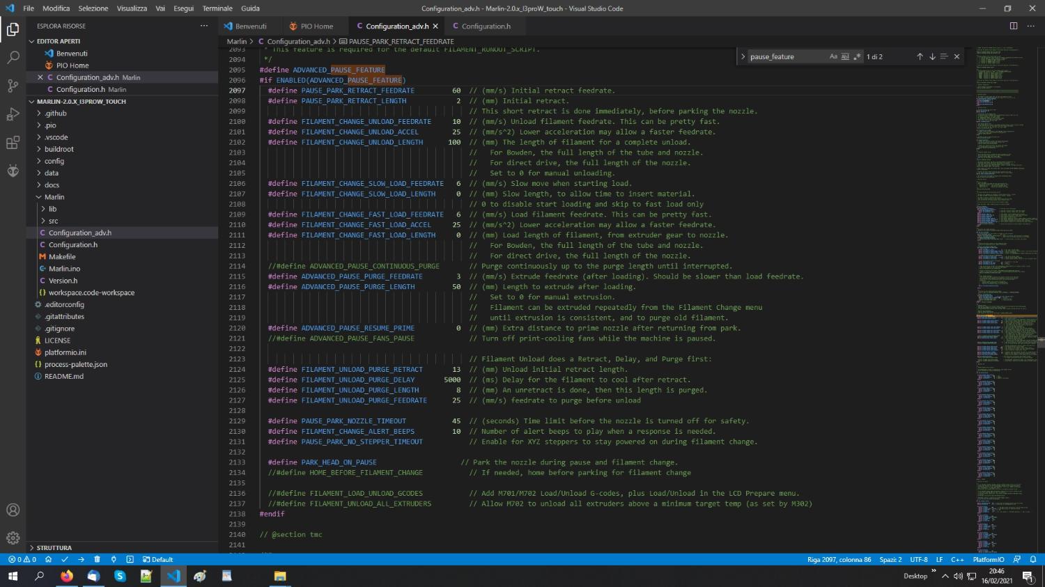

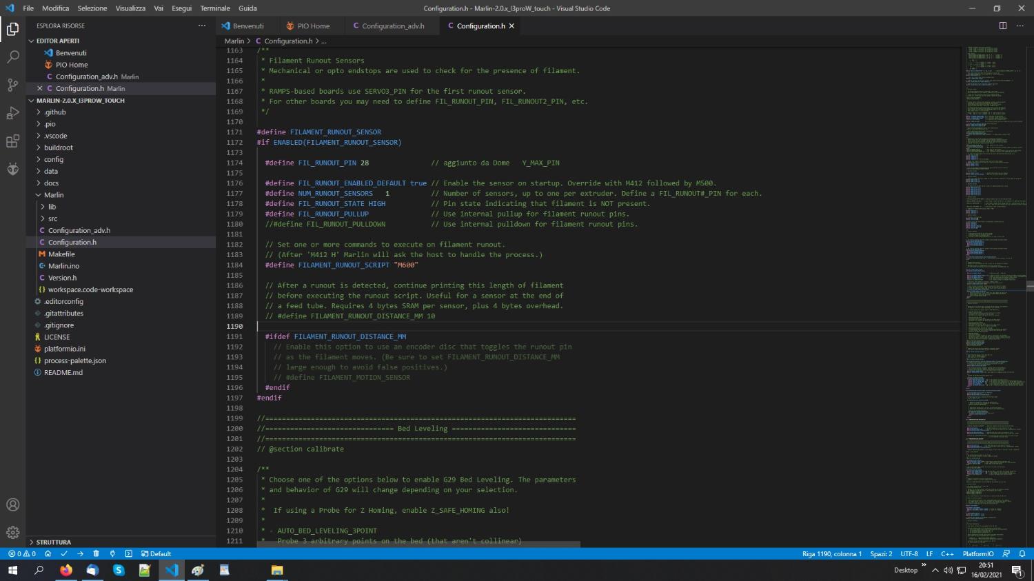

advanced_pause_feature era già abilitata, comunque ti allego gli screeshots dei due file, magari ti suggeriscono qualche altra idea, per ora grazie

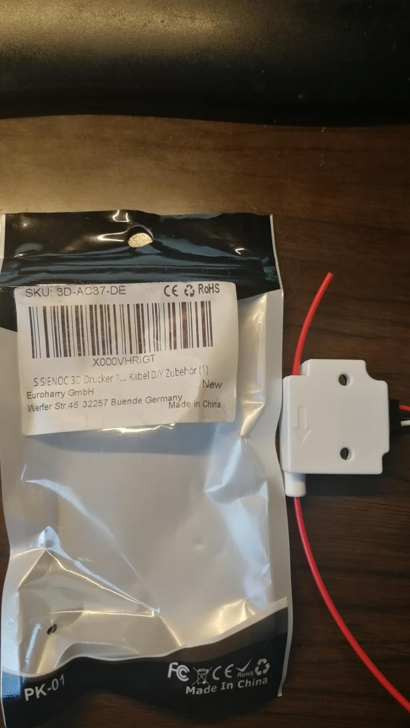

Veniamo al dunque, ho provato ad installare il sensore di fine filamento con semplice micro, sulla mia Geeetech I3Pro W (scheda 2560 A+) ma non riesco a farlo funzionare. Il firmware è Marlin2.0.7.2 con i 2 file Configuration.h e Configuration.adv.h dedicati che compilo e carico con PlatformIO. Ho abilitato #define FILAMENT_RUNOUT_SENSOR ed ho aggiunto una linea #define FIL_RUNOUT_PIN 28 per abilitare il pin 28 dove l'ho collegato. Il pin 28, sulla mia scheda è Y_MAX ed è inutilizzato. Ho poi abilitato #define USE_YMAX_PLUG ma non succede nulla. Probabilmente c'è da cambiare qualcosa in Confiruration.adv.h dopo la linea 2095 (M600) ma non so come impostare per il solo cambio filamento con estrusore senza bowden. Qualche suggerimento? Qualche video o tutorial in rete che mi è sfuggito? Grazie, Domenico
Eccoci qui con i problemi della stampa 3D, devo installare il sensore di fine filamento e mi serve una mano da parte vostra.
