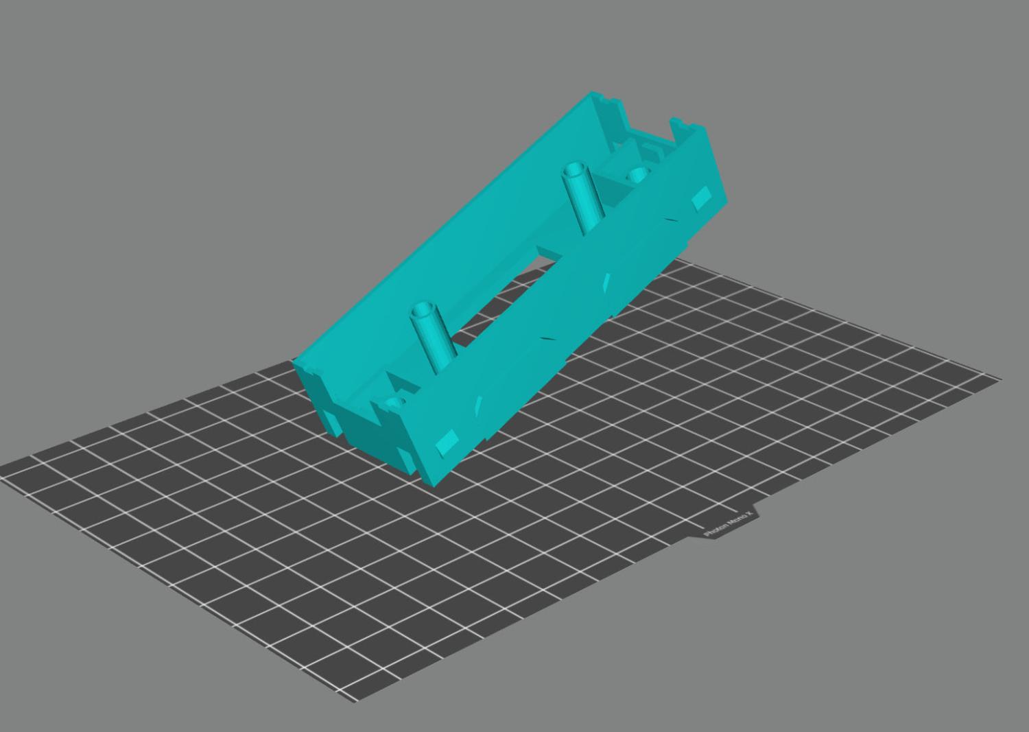

Si, l'avevo fatto per accentuare l'effetto, succede anche con l'inclinazione, a seguire le foto di un pezzo più complesso, inclinato di 45 gradi ed alzato di 18mm (i 5mm di default mi danno deformazioni peggiori nel sottosquadra più vicino al piatto) tempo esp 1,5 sec, ancora non sono soddisfatto della precisione, ci sono parti deformate e fuori scala, altre Ok -

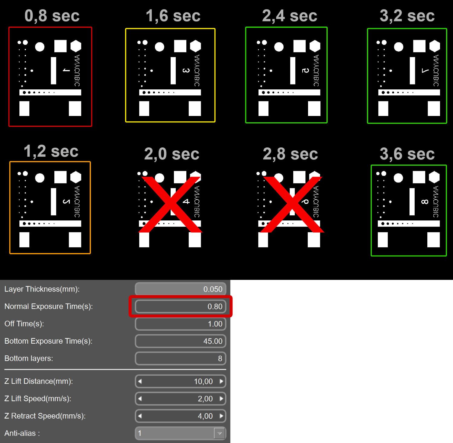

così pare Dalle prove fatte oggi il tempo ottimale sembra tra 2,8 e 3,2 secondi Basta editare il tempo del file RERF vero? (te tengo uno di backup originale cmq) -

Caspita! hai ragione, ho resettato ed il valore di default su Chitubox è 1,5 - su Photon 2 non ricordo da dove salti fuori 8 ...i problemi saltan fuori dagli errori più stupidi 😅 Cosa importante ora ho capito che - se sovraesposto aumenta la tolleranza (+) se sottoesposto diminuisce(-) Capito... allora vado di RERF e campioni misurabili per trovare la calibrazione ottimale Terrò presente comunque tutto e vi terrò aggiornati, grazie infinite! p.s. il diagramma di problem solving poi sarà fattibile anche grazie a queste esperienze -

Insomma bisogna andare un po' per tentativi, ma ora che ho capito come funziona il test R_E_R_F potrebbe essere di aiuto (la mia da quel che ho capito è molto simile alla tua) Si, sorry, avevo mancato questa parte del manuale che era molto più avanti e non nello startup della macchina, il FEP è ok anche perchè l'ho verificato subito per togliere residui, si parte da 0,8 con step di 0.4 secondi, 0,8 secondi come tempo di partenza non è un po' basso? anche se credo che se l'han messo di default un motivo ci sarà. il display LCD è ok, verificato in partenza, proverò a rifare il test R_E_R_F ed a verificare se l'LCD è ok. Grazie per le risposte -

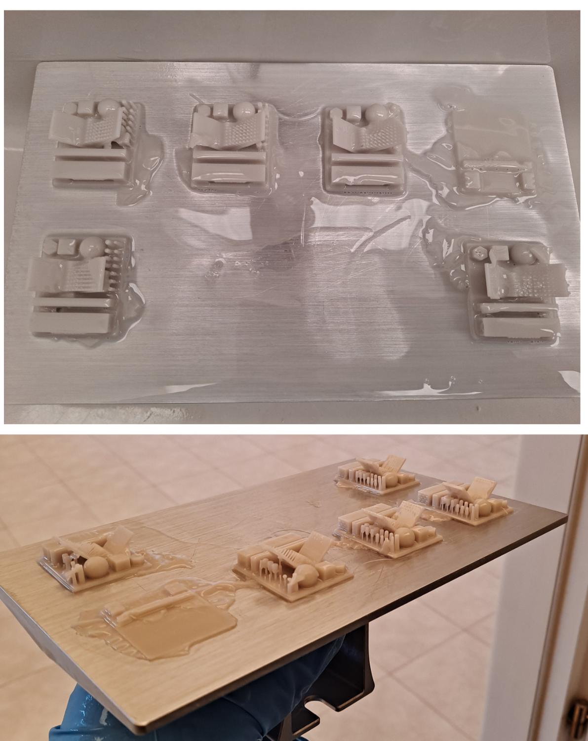

Vedo che nella chiavetta è presente un file chiamato R.E.R.F. provo ad eseguirlo la geometria è questa, ma anche su altre ho avuto gli stessi problemi, non posto la foto del risultato perchè è andato in frantumi. Ho installato chitubox qualche giorno fa ora lavorerò su quello visto che unanimemente dicon tutti ti usarlo, avevo visto proprio la ABS like della elegoo, grigia nel mio caso serve, l'update del firmware lo vedrò più in la. Ora proverò a fare pezzi più piccoli con diversi tempi di esposizione aumentati o diminuiti andando in maniera un po' empirica, però andare per tentativi non è il massimo, mancano tempi di esposizione, tempi di cura ecc... ogni resina dovrebbe dare una scheda con dati ottimali, con la prossima andrà meglio, ne utilizzerò una su cui altri hanno già esperienza e che da più dati come la elegoo citata. con il contributo di tutti credo si possa fare Vado di test R.E.R.F. stampando il file in chiavetta -

Salve a tutti dopo diversa esperienza con stampa FDM per lavoro (prototipi per apparecchiature elettroniche e stampo finale ad iniezione) ho deciso di provare a prendere una Anycubic Photon Mono X per farmi le ossa e capire se fosse una tecnologia adatta ai miei scopi che più o meno alla fine son quelli di tutti, dopo una settimana di prove ho trovato queste problematiche: Prima stampa - pezzo sul fondo della vasca - risolto ricalibrando l'asse Z Pezzo deformato alla base - risolto staccando dal piatto il pezzo (mi son dimenticato che non stavo stampando in FDM!) Base piatta del pezzo sottosquadra con finitura pessima - risolto parzialmente stampando il pezzo inclinato, di contro aumenta drasticamente Z ed i tempi di stampa, con l'esperienza capirò la maniera ottimale di mettere in stampa la geometria Persistono i seguenti problemi: Parte liscia sottosquadra ancora molto deformata - proverò a giocarmela con il posizionamento del pezzo Risultato finale del pezzo fragile e vetroso con caratteristiche meccaniche - il mio scopo è avere caratteristiche meccaniche più simili possibile all'ABS, credo sia anche colpa dei parametri di default non adatti alla resina (3D Jake Resin Light Grey) di cui però non trovo i parametri ed informazioni nel dettaglio, cercherò in futuro una resina con più informazioni(ed ABS like) , per ora vado per tentativi Le misure sul pezzo sono più grandi di diversi decimi di quello che dovrebbero essere - credo sia colpa del lavaggio per ora fatto scorrettamente con alcol denaturato invece dell'isopropiloco (ho un wash + cure) o non so da che altro. detto questo alcune considerazioni su questo tipo di stampa: Meglio FDM o resina? sono complementari e molto diverse ma se è possibile meglio avere entrambe le tecnologie, purtroppo la resina sporca ed ha odore e presenta molte più problematiche che non ricordo di aver avuto con l'FDM ma credo che con l'esperienza e con il progredire della tecnologia si ridurranno queste problematiche. Aspetto i vostri consigli a riguardo e propongo anche di fare un bel diagramma di problem solving (es. il pezzo non si attacca alla stampa -hai ricalibrato - SI/NO e così via) da mettere in cima sempre aggiornato dagli utenti, alla fine le problematiche che si presentano saranno bene o male sempre le stesse ed andando per esclusione si può raggiungere un ottimo risultato finale. Se è già stato fatto chiedo venia per la mia scarsa capacità di usare la funzione "cerca"
