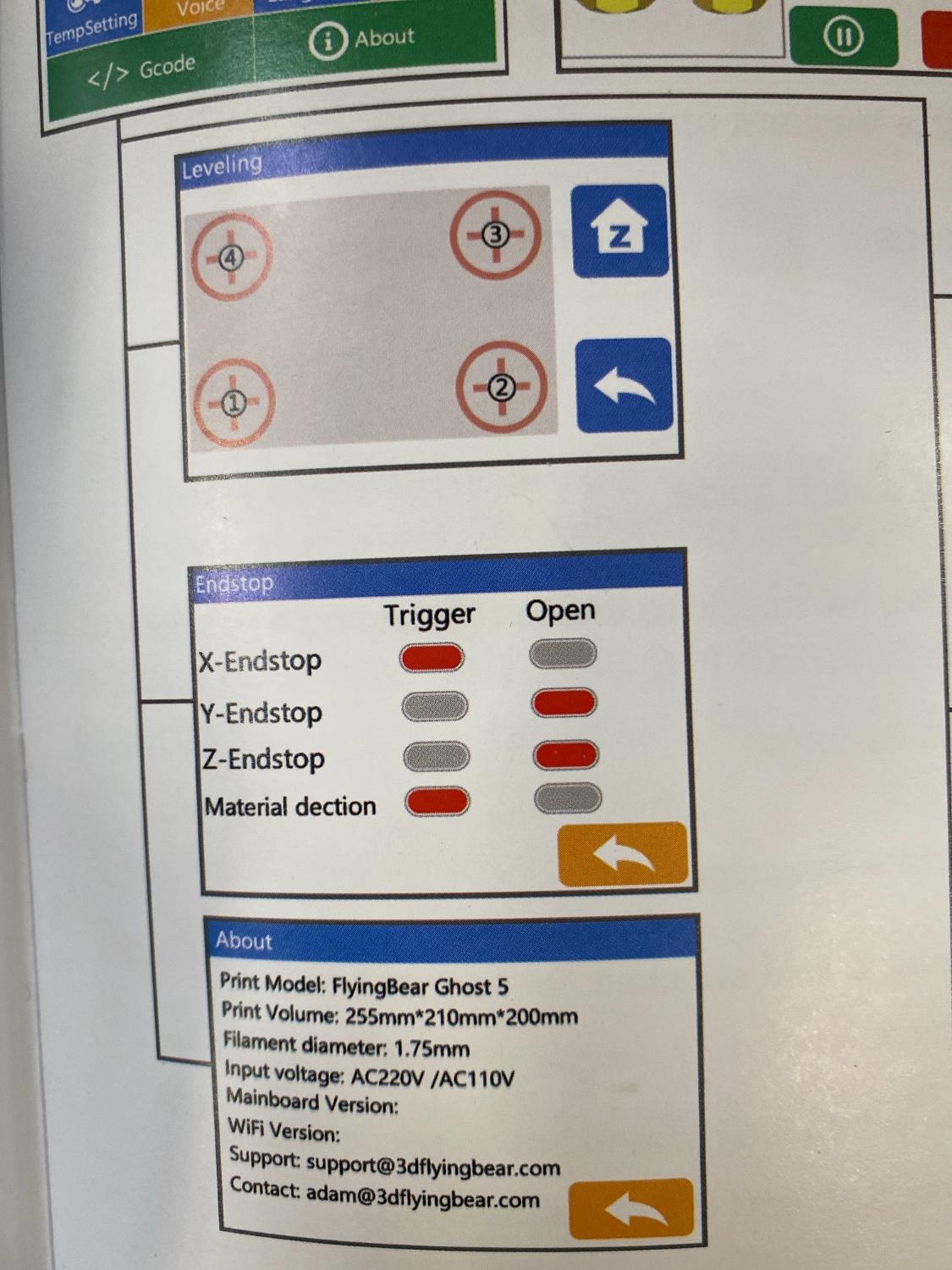

	Con un cacciavite entravo dove c’è l’endstop ottico della x e dalla pagina dove mi segna gli endstop ho visto che cambiava lo stato, quindi era funzionante...mandavo in home e niente sempre il rumore...che comunque prendeva lo zero perché andavano a posto tutte le quote...ma il problema era che avevo messo una fascetta per tenere il cavo e faceva un leggerissimo spessore che non permetteva al perno di entrare completamente dove c’è il sensore...morale della favola spostata la fascetta va alla home senza nessun rumore e problema.
