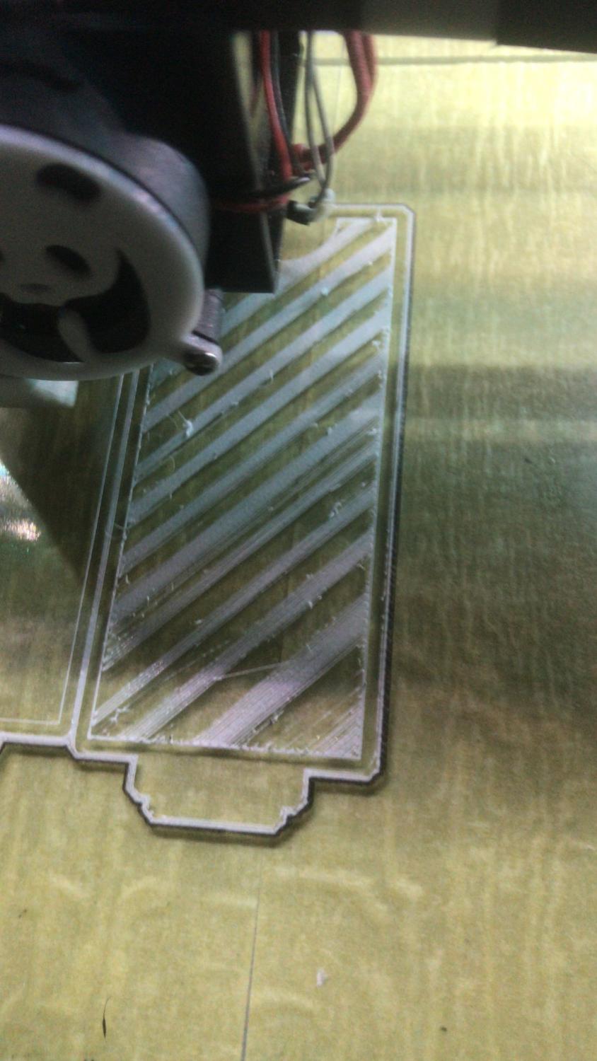

  1. Anche la mia anet faceva cosi poco prima di smettere di funzionare completamente. Credo ti si sia bruciato il driver che controlla il motore dell'estrusore. Io ho fatto la prova collegando il cavo del motore di una altro asse e il motore funziona. Penso che l'unica sia cambiare la scheda almeno che non si sappia cosa cambiare come componente. Tra l'altro se qualcuno ha una scheda Anet a8 originale funzionante, la sto cercando.
  2. Ho risolto, era la ruota godronata, l'ho smontata e pulita un po e cmq quando l'ho rimontata l'ho spostata leggermente in avanti per far si che il filamento passasse su una parte dove non passava prima che probabilmente era leggermente logorata quel tanto che bastava per far slittare il filamento. In ogni caso devo stampare un reggi bobina e posizionarlo in modo tale che il motore non fatichi a tirare il filo.
  3. Ciao ti ringrazio per la risposta, in realtà ho riverificato anche con un altro paio di filamenti che avevo a casa e purtroppo il problema anche se meno evidente di come è visibile nella foto dove si nota anche una temperatura troppo bassa, si presenta lo stesso. Quindi deduco che qualcosa è cambiato nel comportamento della stampante stessa. Le ulteriori prove sono state la verifica che la ruota godronata non fosse consumata ed il cambiamento della gola e dell'ugello con successiva ricalibrazione della stampante, ma purtroppo la situazione è cambiata pochissimo. Le temperature le ho provate tutte, dal 190 al 215 ed ho notato che va meglio quando la temperatura è più alta. Verificherò nuovamente tutti i parametri del filamento e cercherò di essere preciso al mm. Altra prova che sto facendo è cambiare slicer anche se CURA per ora lo digerisco poco. Accetto ovviamente suggerimenti. Grazie mille
  4. Salve a tutti, sono un possessore di una Anet A8 da un bel po di anni. Mi trovo però ad avere un problema che finora non avevo riscontrato con 2 nuovi filamento PLA della 3ditlay Premetto che ho seguito nel tempo tutte le guide di Help3d per la regolazione della stampante, steps/mm, piano di stampa, extrusion width ed infatti finora sempre con i limiti di qualità della mia Anet, non ho avuto problemi. Come slicer utilizzo simplify3d. Praticamente la stampante,guardando come estrude all'inizio, stampa decisamente molto regolare, il problema è quando parte a fare il riempimento del primo layer saltando completamento delle righe come se non le estrudesse affatto. So che la sottoestrusione è un problema molto comune quando non si sono fatte tutte le regolazioni, ma attualmente sembra che me lo fa solo con questi nuovi filamenti e sinceramente non riesco proprio a fare delle modifiche per stampare questi fili. Vi allego una foto di come mi sta stampando per farvi capire. Accetto consigli su cosa poter verificare, mi pare assurdo che non riesca a trovare la quadra per utilizzare questi filamenti. Saluti, Daniele
