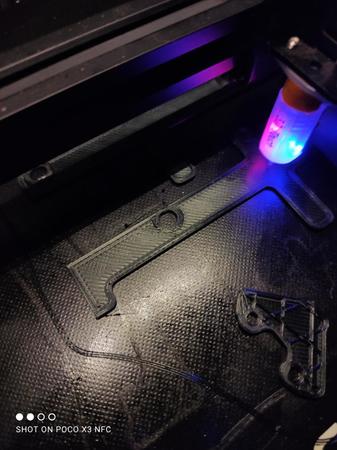

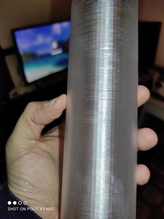

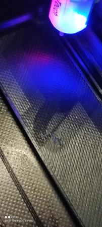

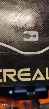

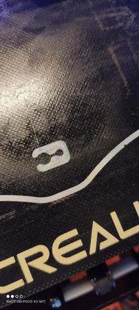

Fabiogfabio ha risposto a Fabiogfabio nella discussione Problemi generici o di qualità di stampa

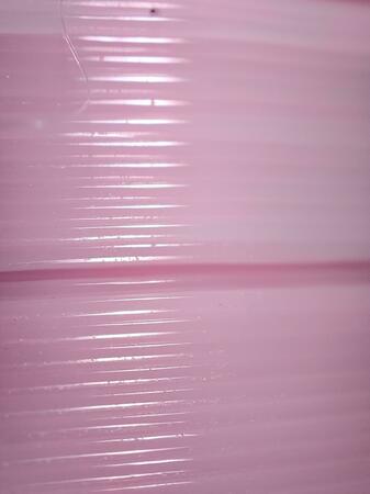

ciao allora ho smontato tutto ricalibrato il piatto misurato tutto e sono riuscito ad ottenere questo https://ibb.co/xCQjm9C https://ibb.co/1R46XLJ https://ibb.co/7NnJmbt https://ibb.co/bN0ssW2 come lo vedete? è accettabile come risultato? facendo lo zoom 20x su "l'ombra" sembra una leggerissima sottoestrusione? https://ibb.co/HgWrpCx -

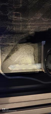

ho provato le barre filettate è migliorato leggermente ma ancora esiste https://ibb.co/qkrYYtx https://ibb.co/ZS8V1VC -

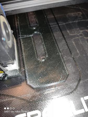

allora dopo aver calibrato trovata la temperatura adatta provato a importare un profilo e smanacciare con i setting ho ottenuto questo risultato https://ibb.co/mRYGJBM https://ibb.co/TBVLQdV da un lato l'effetto di sottoestrusione ma molto più netto e sembra a layer cadenziati mentre dall'altro lato sembra come se i layer mancati vengano stampati parallelamente dalle foto si capisce meglio cosa posso fare? -
l ugello è originale , la velocità l'ho impostata a 25mms inoltre ho il riscaldatore esun (che non so a quanto possa servire ma lo uso più per far scorrere meglio la bobina). quindi mi consiglieresti di cambiare nozzle? quale dovrei utilizzare? ti metto un'altra foto per il difetto provo a fare la temp tower https://ibb.co/hyrDp2p https://ibb.co/NnhWq60 https://ibb.co/yN35hmM -

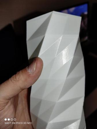

Fabiogfabio ha pubblicato una discussione in Problemi generici o di qualità di stampa
ciao ho aggiunto due mod alla mia ender 3 pro, il Direct drive è il doppio asse z . riesco a stampare tutti i materiali e in pla i pezzi sono perfetti. in tpu con pezzi non complessi vengono abbastanza bene ma con il petg ho questo problema in foto . sembra come se alcuni layer (da solo un lato ) non si attaccassero bene , ma in realtà è sigillato correttamente . la temperatura è quella riportata dal produttore 245 ° ho diminuito la retraction e provato tutti i setting trovati sul forum e in giro. avete suggerimenti ? grazie! -

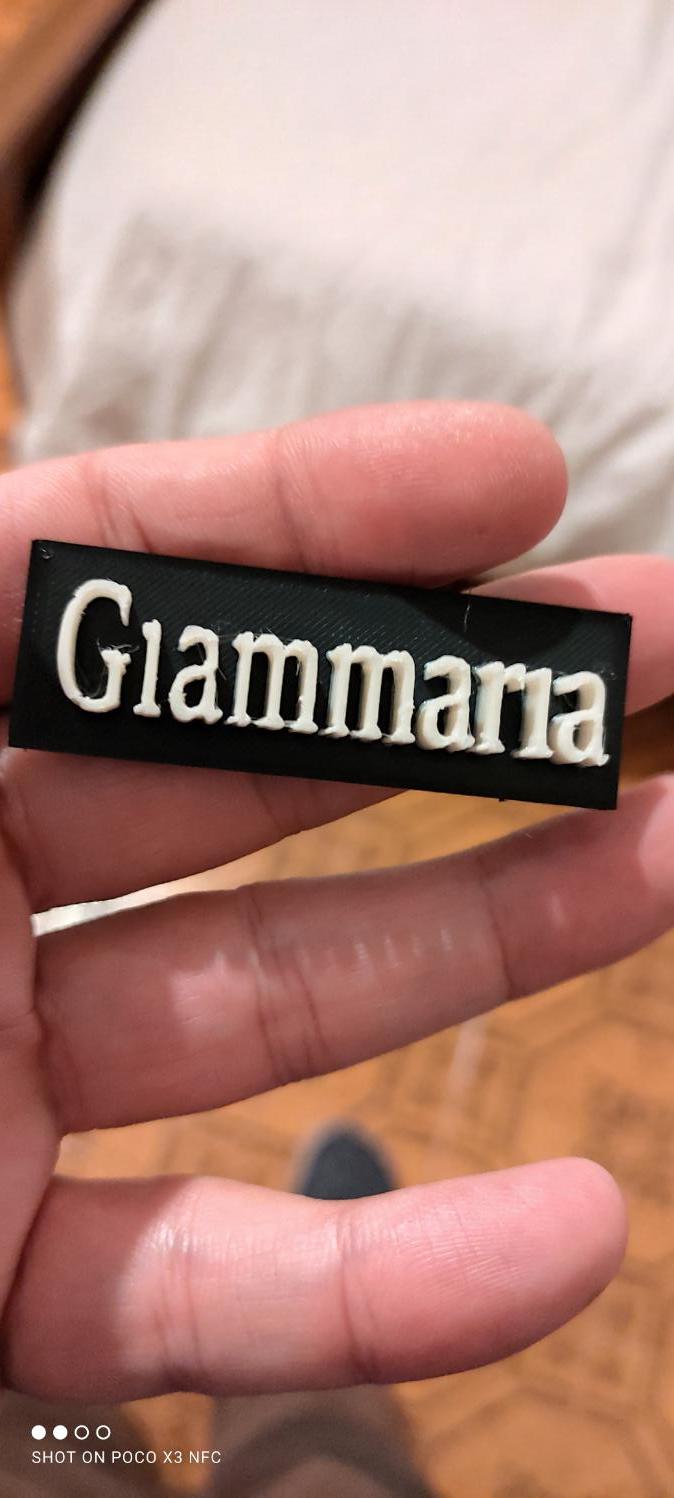

Fabiogfabio ha pubblicato una discussione in Software di slicing, firmware e GCode
Ciao , Stavo giocando con gli script di cura che semplificano di tanto la vita sul gcode. Volevo chiedervi se c'è un modo da cura o direttamente nel gcode di iniziare la stampa con dei setting esempio nozzle 0.6 con tutto quello che ne consegue come altezza layer etc fare lo stop e nello stop cambiare i setting a un nozzle/ layer 0.1 ovviamente cambiando anche fisicamente il nozzle sto stampando delle targhette per la cassetta della posta ma le scritte, non eccessivamente piccole , presentano queste sbavature e pensavo che magari stampando a 0.01 la scritta o solo magari diminuendo la velocità dopo la pausa potesse migliorare la situazione Grazie! -
