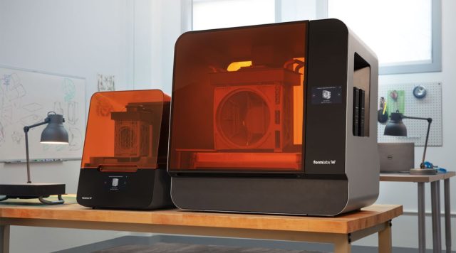

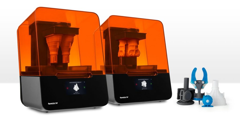

Formlabs annuncia l’arrivo di due nuove stampanti 3D: Form 3, la new entry nella linea di stampanti professionali desktop (già disponibile su ordinazione) e Form 3L, una stampante 3D di grande formato e dal prezzo accessibile (preordini aperti).

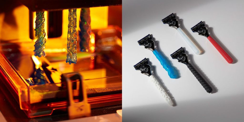

La stampa 3D LFS si serve di un serbatoio flessibile e d’illuminazione lineare per ottenere una precisione delle parti e una qualità di superficie incredibili. Forze di stampa ridotte consentono strutture di supporto leggerissime e facili da staccare. Inoltre, questo processo apre le porte a una vasta gamma di possibilità per uno sviluppo futuro di materiali avanzati, pronti per il processo di fabbricazione.
