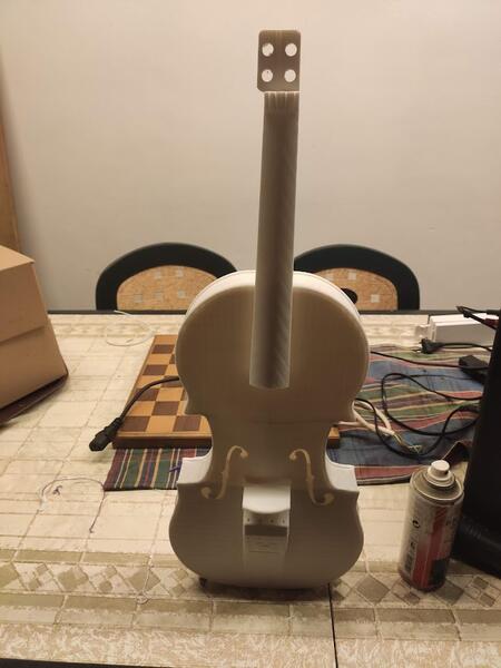

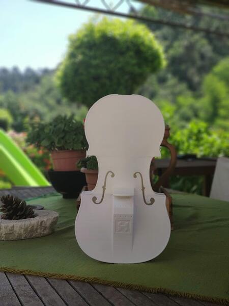

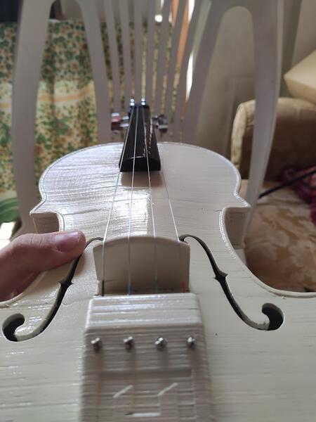

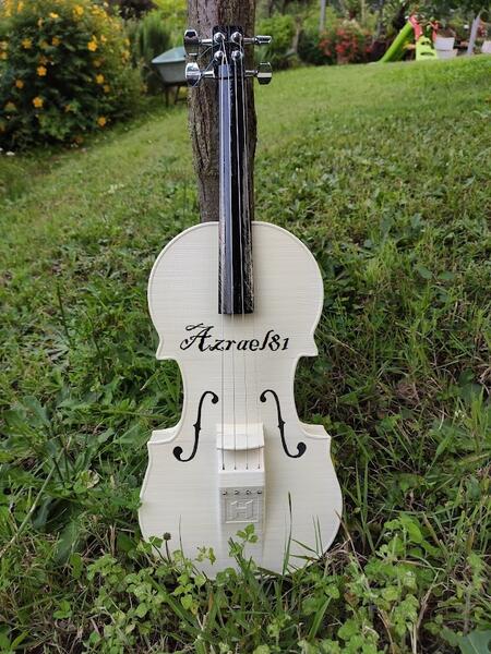

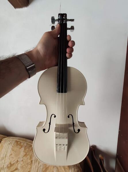

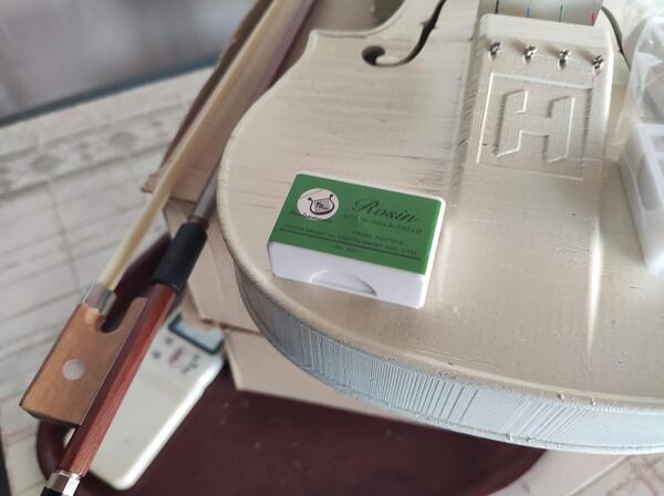

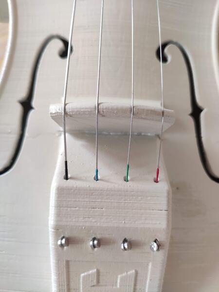

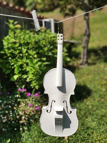

Violino Stradivari dimensioni reali.
Il modello in questione è un violino preso dalla rete, un progetto open source, realizzato in 16 giorni di lavoro. Composto in 4 pezzi stampati in pla+ bianco con i vari supporti. Saldato a penna 3d con lo stesso materiale. L'infil del manico è al 100% per conferirgli la durezza necessaria a sostenere la trazione delle 4 corde. Una volta assemblato ho applicato 2 mani di ancorante e 3 mani di smalto ral perlato e nero lucido. Le chiavette sono da chitarra perchè il materiale plastico non consente di farli nello stesso modo per via della differenza di attrito col legno, non avrebbero funzionato. Il violino è perfettamente suonante, l'unico problema è che nel tempo si scorda perche il pla logicamente tende a deformarsi di piu del legno. A livello di suono c'è differenza da uno normale ma devo dire che sono rimasto stupito. L'ho fatto suonare ad una mia amica che insegna violino ed è rimasta colpita dalla timbrica. Non pensavamo assolutamente si potessero raggiungere tali risultati.. Che dire ho stampato un oggetto dal valore di gran lunga superiore alla stampante stessa 😛 buona visione

Mino
Spettacolo! Complimenti davvero.
Potresti linkare il progetto?
Azrael81
Non so se posso citare il sito ma è il piu famoso in termini di progetti open source.. Il sito è quello che comincia con la T e il progetto è Hovalin 2.0 Non credo tu abbia grosse difficoltà a trovarlo. Ciao buon Macking 😉

eaman
He ci vuole anche la mentoniera! Per altro non sarebbe male potersene stampare una su misura della propria faccia 🙂
hiroshi976
Il solo fatto di pensare di cimentarsi merita già un plauso gigantesco. Averlo realizzato e con risultati estetici davvero degni di nota è semplicemente una cosa spettacolare. Complimenti davvero @Azrael81!
  • Thanks 1
N3ur0m4n
Ops... ho messo un commento sulla foto chiedendo in che materiale fosse stampato (ho letto ora la descrizione del PLA+).
Il mio l'ho stampato in PC 😉
