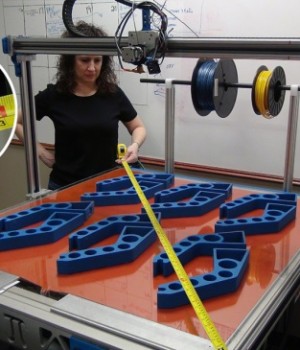

Detto questo, una compagnia di nome 3DP Unlimited sta andando contro corrente e ha realizzato una gigantesca stampante 3D, il modello 3DP1000.
https://www.stampa3d-forum.it/wp-content/uploads/2014/06/3dpunlimited-large-3d-printed-4.jpg
https://www.stampa3d-forum.it/wp-content/uploads/2014/06/3dpunlimited-large-3d-printed-1.jpg
La stampante 3DP1000 è enorme. Con un volume di stampa di 1m x 1m x 0.5m, può stampare in scala reale prototipi di grandi dimensioni o oggetti di uso concreto nel mondo reale. Un ulteriore beneficio di un così grande volume di stampa è che si può stampare un gran numero di oggetti in una volta, con grande risparmio di tempo.
Le specifiche della 3DP1000 sono le seguenti:
  • Dimensioni: 1.42 x 1.67 x 1.52 m
  • peso totale: 300 lbs
  • Tecnologia: FDM
  • Volume di stampa: 1m x 1m x 0.5m – 1.5m di diagonale
  • Risoluzione massima layer: 50 microns
  • Materiali stampabili: PLA, ABS, ed altri
  • Diametro filamento: 3mm
  • Estrusore: 0.4mm
  • Piatto: Heated borosilicate, spessore 5 mm
La stampante 3D è disponibile in due versioni. La stampante in versione Base è montata su un carrello industriale ed ha un prezzo di 15,999 $, mentre la versione Base-Plus è montata su un carrello industriale chiuso e costa 16,699 $.
Certamente queste non sono stampanti che andranno a competere con le stampanti del segmento di mercato sotto i $2000; tuttavia, vista la dimensione, la robustezza di tipo industriale dei componenti e la qualità complessiva del prodotto, il prezzo sembra abbastanza ragionevole. Il mercato per una stampante 3D di questo tipo sarà presumibilmente ristretto al "medium businesses".
