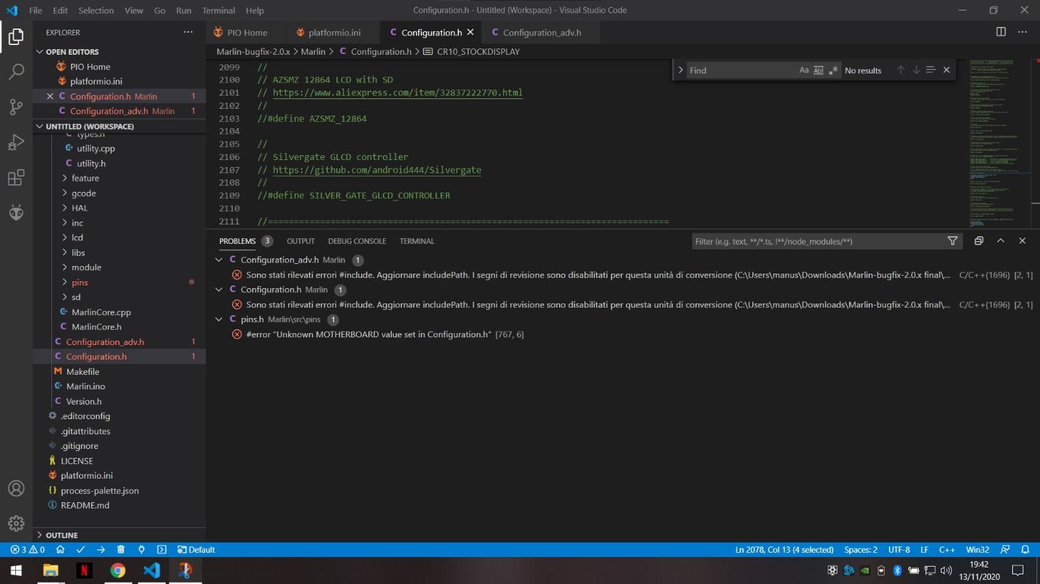

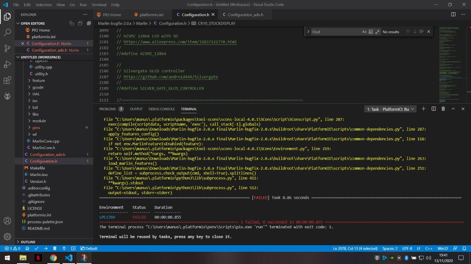

Ho riprovato. ho creato nuova cartella di marlin bugfix 2.0.x da config della 2.0.6.1 ho preso la cartella di creality / ender 3 pro 1.5 e ho copiato i file config del mio modello dentro la directory marlin. compilato tutto e seguito la guida di Dazero su yuotube. alla fine della compilazione mi da questi errori: -

Forse dovrei aprire il firmware della scheda originale e copiare e incollare i parametri di motori e tutto il resto in un marlin pulito su platformIO basato su skr 1.4 turbo. Che su github ufficiale ce ma non e scaricabile. Devo selezionare il testo a mano e copiarlo -

Gia fatto. Il problema e che non ce la configurazione per ender e 1.4 turbo. Ho provato con la e3 2.0 ma anche se metto lpc1769 e tmc2208 mi da errore di conpilazione perche i driver sono sbagliati. -

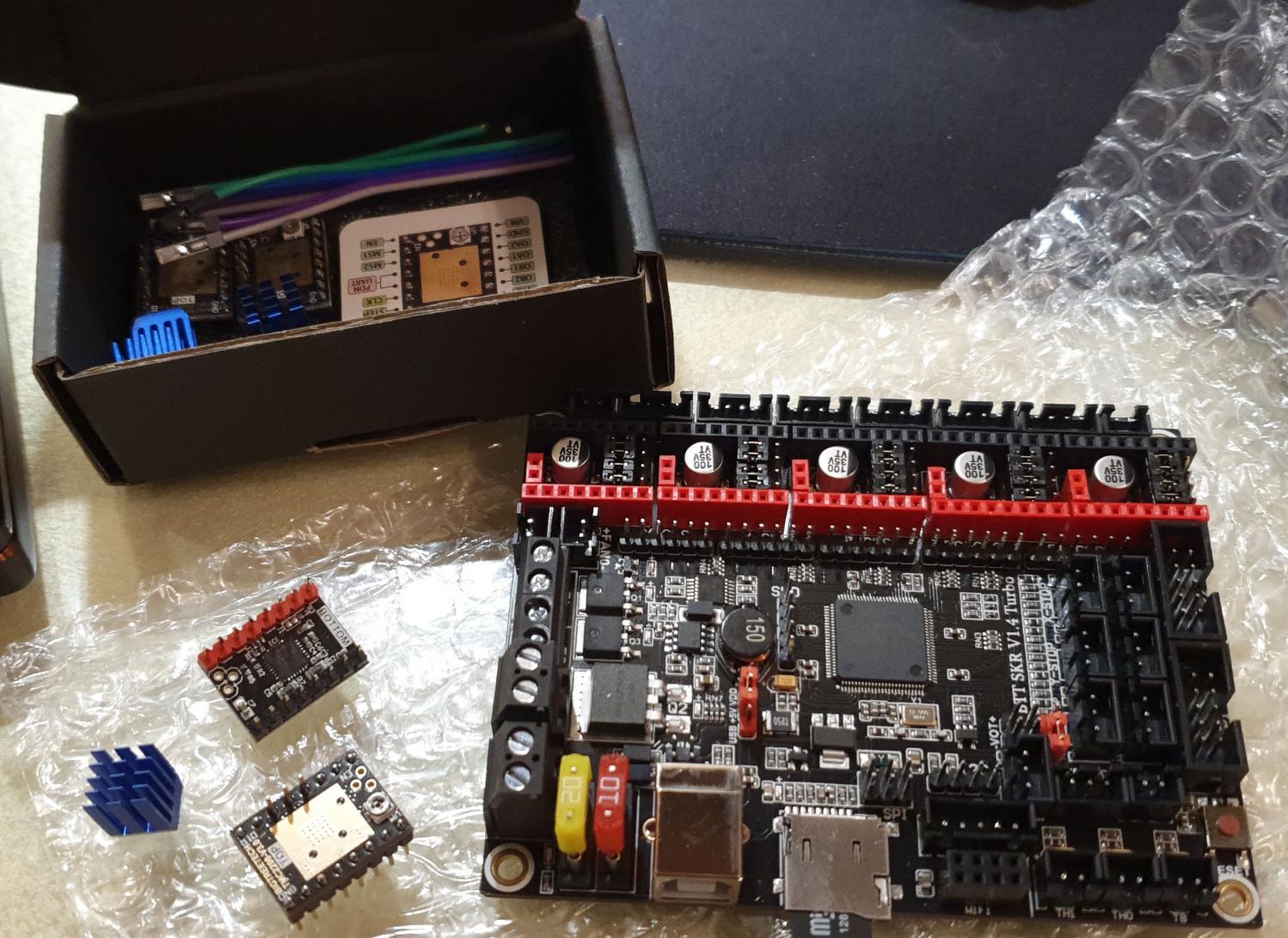

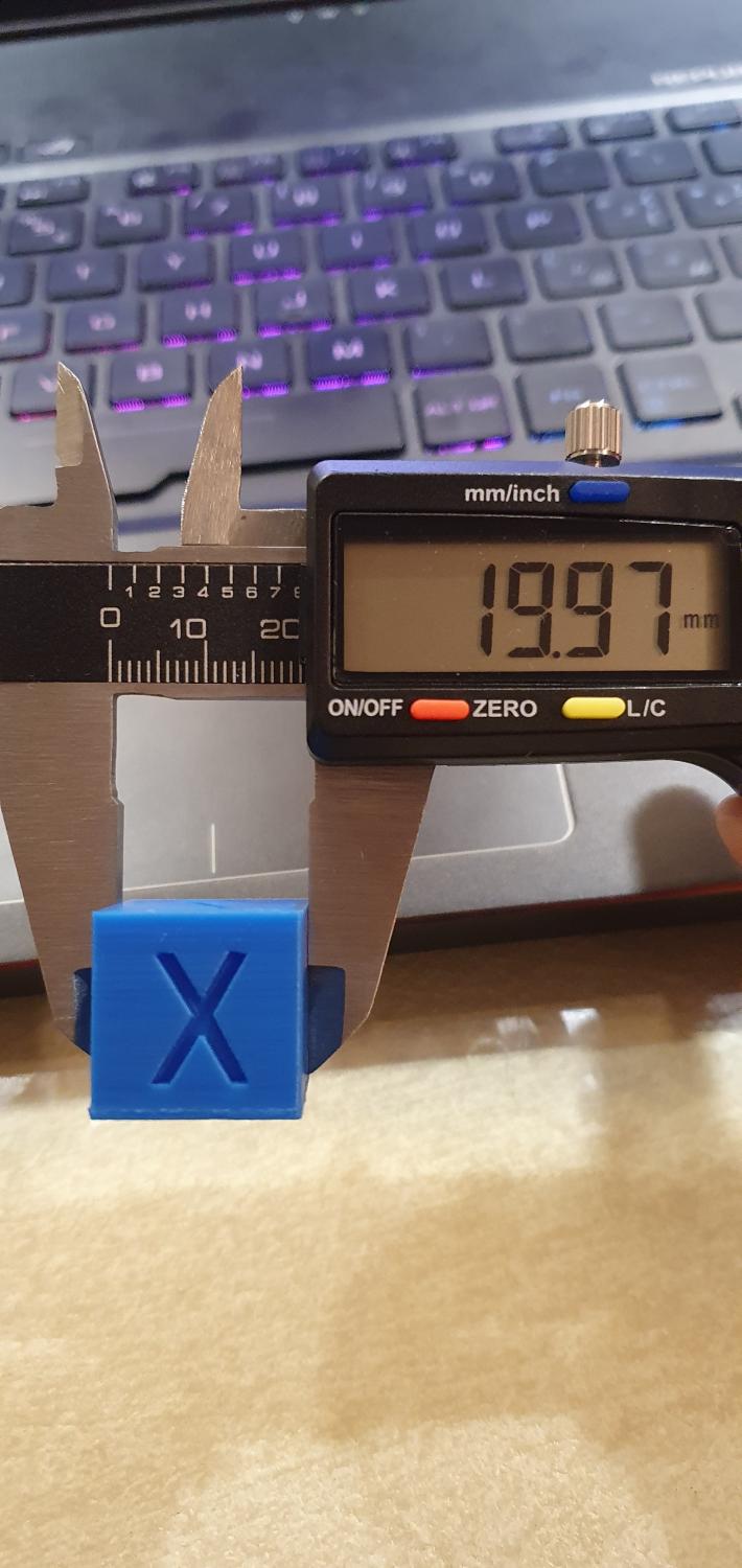

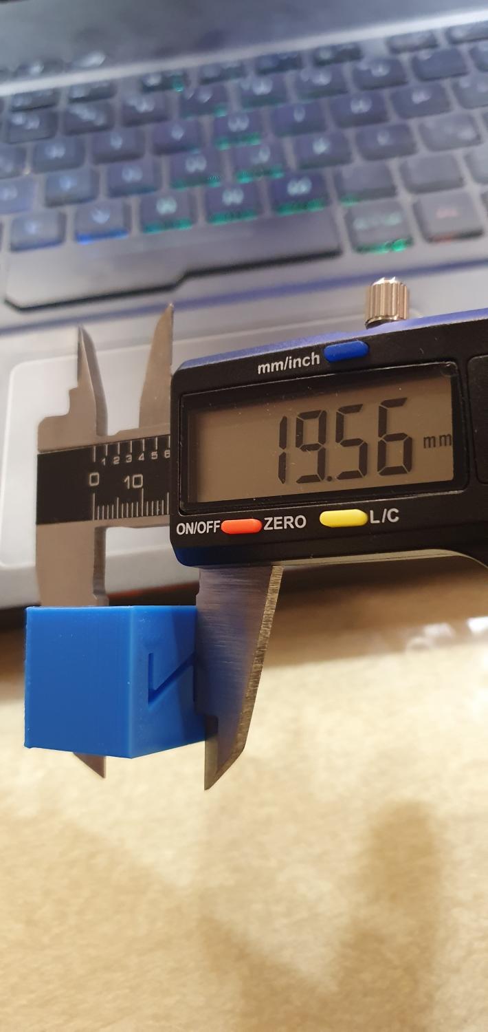

Buona sera a tutti, la storia è questa: decido di cambiare scheda per i driver silenziosi, ho optato per i tmc2208 UART e la skr 1.4 Turbo per avere più espandibilità in futuro. lato hardware: tutto ok, me la cavo. lato softwere: non pochi problemi. 2 giorni per capire come compilare il firmware tramite Visual Studio Code e PlatformIO, non per la complessità dell'operazione, ma più perchè era la prima volta, e perchè alla compilazione del firmwere mi dava sempre una marea di errori che non sapevo come risolvere (tutt'ora se provo a rifarne uno non va a buon fine), solo quella volta lì è andato a buon fine e ho caricato quello. invertito asse E e asse X e tutto funzionava. visto che cero ho stampato il cubo 20x20, tutto ok tranne la Z che misurava 19.6. procedo alla modifica step x mm: la z è precisa dal secondo giorno però ha iniziato a fare questo: mando gli assi in home (tutto ok), preriscaldo, mando stampa, le 2 righe di filamento per pulire l'ugello falliscono perchè l'asse y (il piatto) va in extra corsa e il motore inizia a fare rumore ovviamente perchè sforza finchè non spengo alimentatore, a volte lo fa a volte no, fino ad ora che addirittura oltre a quel problema durante qualsiasi movimento del motore y mi fa rumore, un tac tac ripetitivo e costante come se in quel lasso di tempo il motore sforza. Rimetto scheda originale 4.2.2 con marlin 0.0.6 : funziona benissimo. cosa devo fare? può essere che sia da regolare la corrente dei motori tramite tmc in uart? io avevo lasciato il default, cioè questo #if AXIS_IS_TMC(X) #define X_CURRENT 800 // (mA) RMS current. Multiply by 1.414 for peak current. #define X_CURRENT_HOME X_CURRENT // (mA) RMS current for sensorless homing #define X_MICROSTEPS 16 // 0..256 #define X_RSENSE 0.062 #define X_CHAIN_POS -1 // <=0 : Not chained. 1 : MCU MOSI connected. 2 : Next in chain, ... #endif grazie in oltre se qualcuno avesse il file Configuration e Configuration_adv per ender 3 pro (io ho la versione "1.5" cioe quella con creality 4.2.2) gia compilato con questo hardware mi farebbe un grande favore. non so perchè a me da sempre errore di compilaizione. anche Pronterface mi da problemi

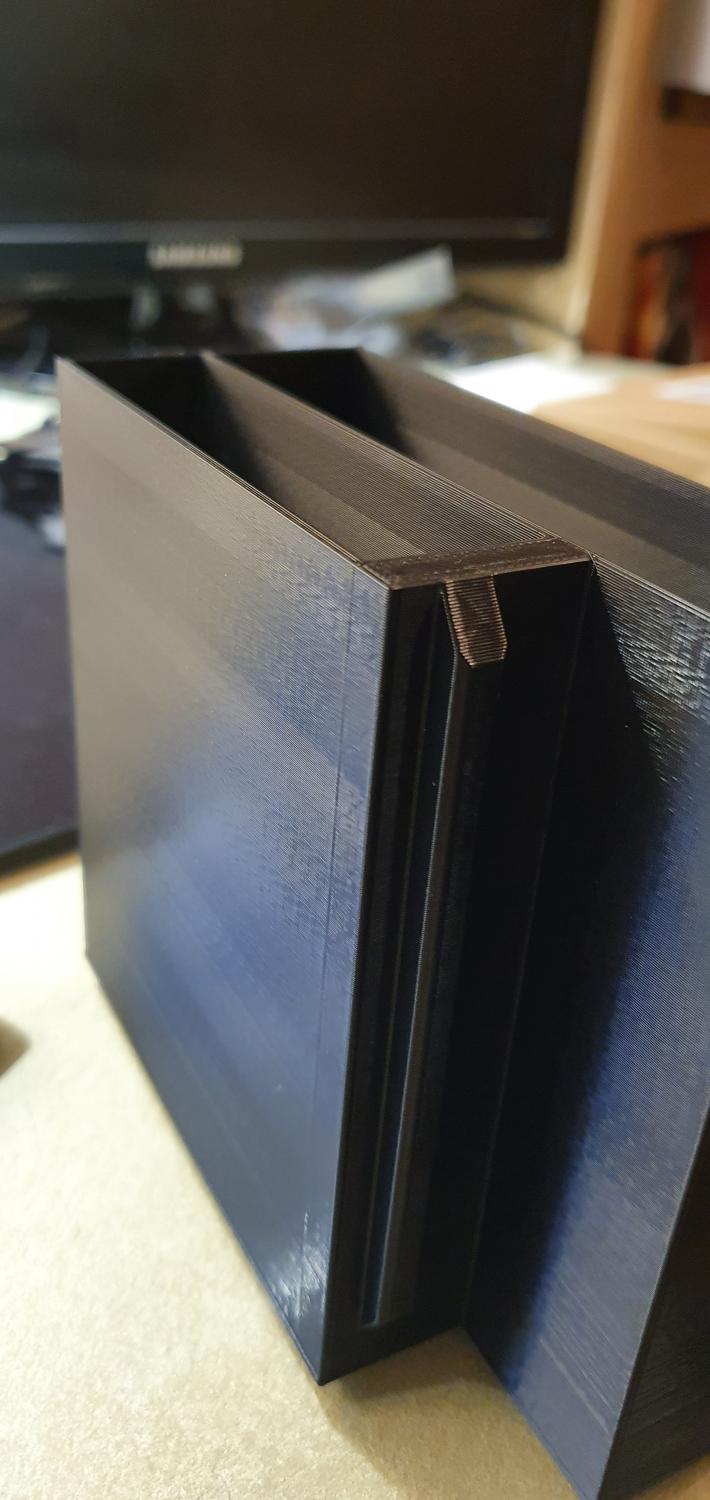

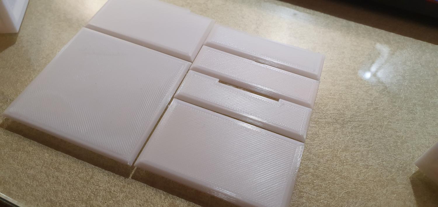

Ok allora il flusso che non ho mai toccato è impostato 100%. Inoltre posto questo cassetto per ender 3 che ho stampato oggi e ieri. Ultima foto che carico tanto mi sono arrivate la skr1.4 turbo e i tmc 2208. Faccio tutto da capo e vediamo che succede -

È solo quello? Cavoli pensavo di far giusto. Proverò geazie. Comunque livellamento a parte so per certo che il piatto non è dritto. Provvederò a un vetro microforato che mi pare di aver capito che sia il migliore grazie mille -

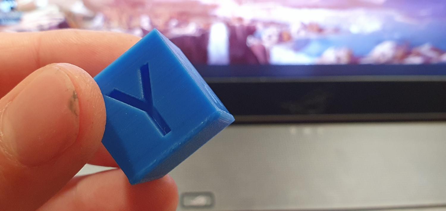

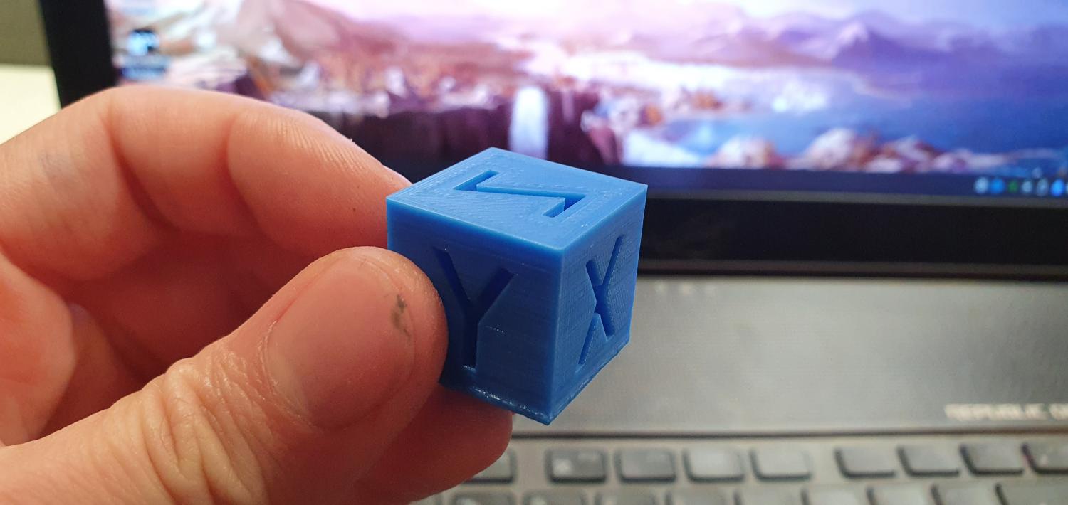

ho riscontrato che su y e x mi sembra tutto ok. sul fondo si presenta più largo / schiacciato. infatti la z non e 20 mm bensì meno. soluzioni? -

-Non so con Cura come si faccia a regolare il flusso il problema è che non me lo fa sempre. Può essere la qualità del filamento? io appena posso proverò a stampare il classico cubo di prova e posterò la foto. -

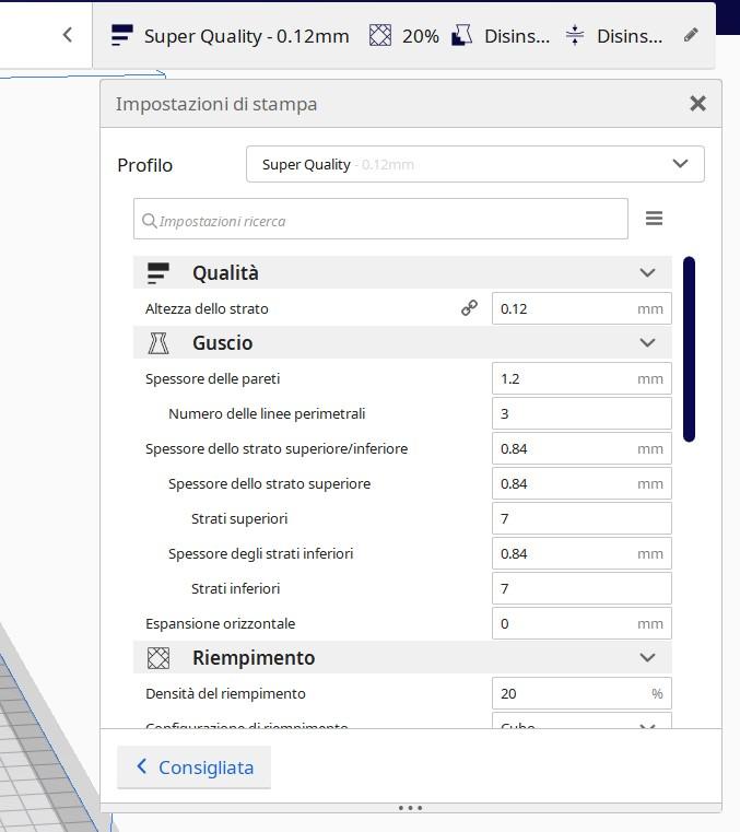

putroppo il calibro digitale che ho a disposizione per ora è fuori uso, quindi non posso misurarlo. in ogni caso è una bobina di una marca non molto blasonata, ora inizierò ad acquistare il sunlu che vedo che molti usano. non è a contatto con il piano. quello viene semrpre dritto. è la parte superficiale. le impostazioni dello slicer le cambio di continuo in base a cosa devo fare. uso CURA. in genere scelgo l'altezza del layer.. temperatura di estrusione e piatto (210 e 55) , 5 mm di skirt anzichè 10, di solito cambio poca roba. o allegato le impostazioni tipo di quando metto 0.12, che sono quelle automatiche tengo a precisare che dello stesso gcod... solo una superficie delle 3 ha avuto quel difetto. il fondo interno dei bauli è venuto perfettamente liscio, mentre la superficie del pannellino che ho caricato in precedenza ha quel difetto, non lo fa sempre. può essere causato dal piatto che non è perfettamente dritto? pensavo di prendere il piatto in vetro microforato in futuro. -

Ema Torino ha pubblicato una discussione in Problemi generici o di qualità di stampa

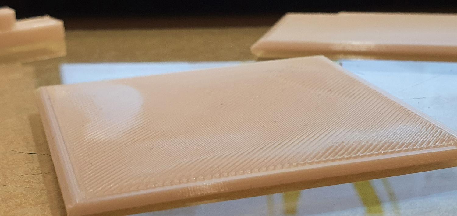

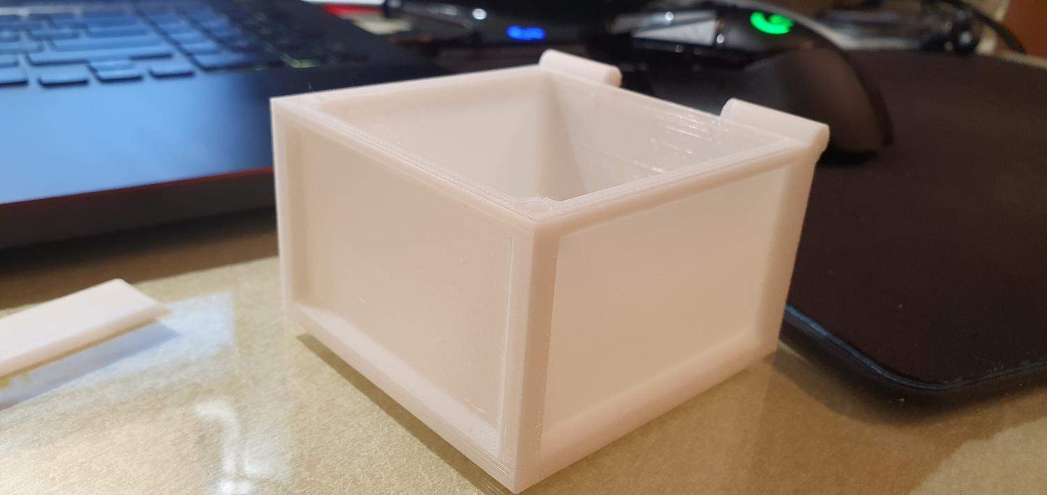

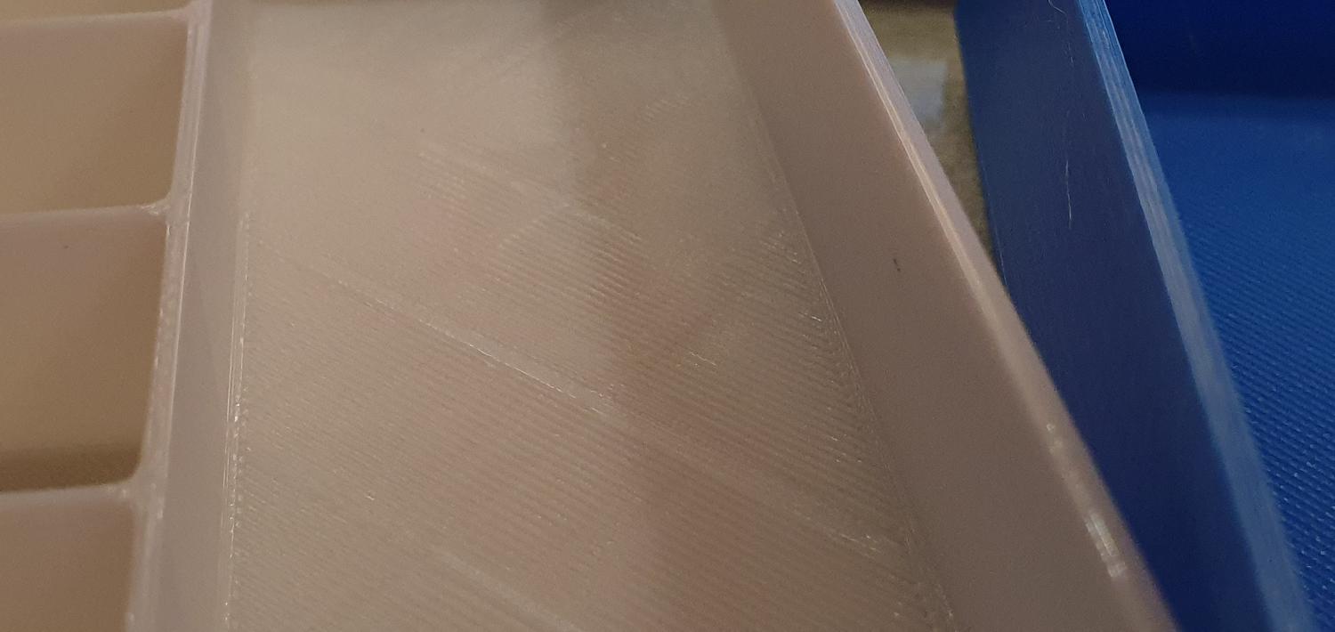

Buona sera a tutti e buon weekend Ho un problema di stampa con la mia ender 3, ho stampato una scatola con dei pannelli laterali che si dovranno incollare poi sopra e ho notato che una delle superfici piane presenta dei rigonfiamenti che altri piani dello stesso gcod NON hanno. premetto che ho pulito ugello, hot end ecc e fatto la modifica del tubo in TPFE per far si che non si crei l'otturazione. Ma l ho fatta solo ora. a parte il livellamento del piatto non ho mai fatto regolazione di step per mm di nessun asse, tutto stock. la stampante cel'ho da 2 settimane circa. Allego foto, spero che si veda, dove il pannello risulta lucido in foto è perchè è "gonfio". Spero che qualcuno sappia come risolvere il problema. grazie -
