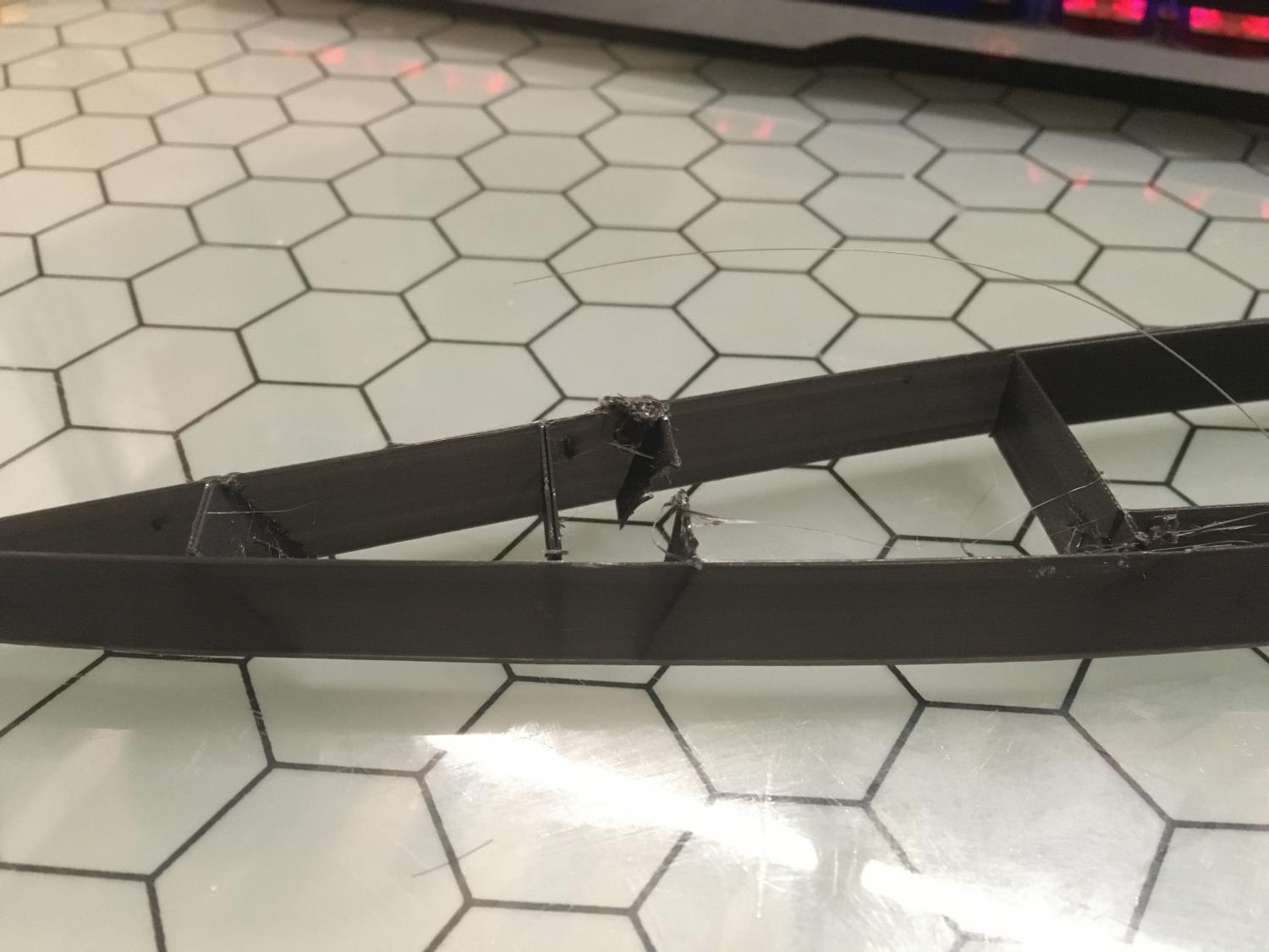

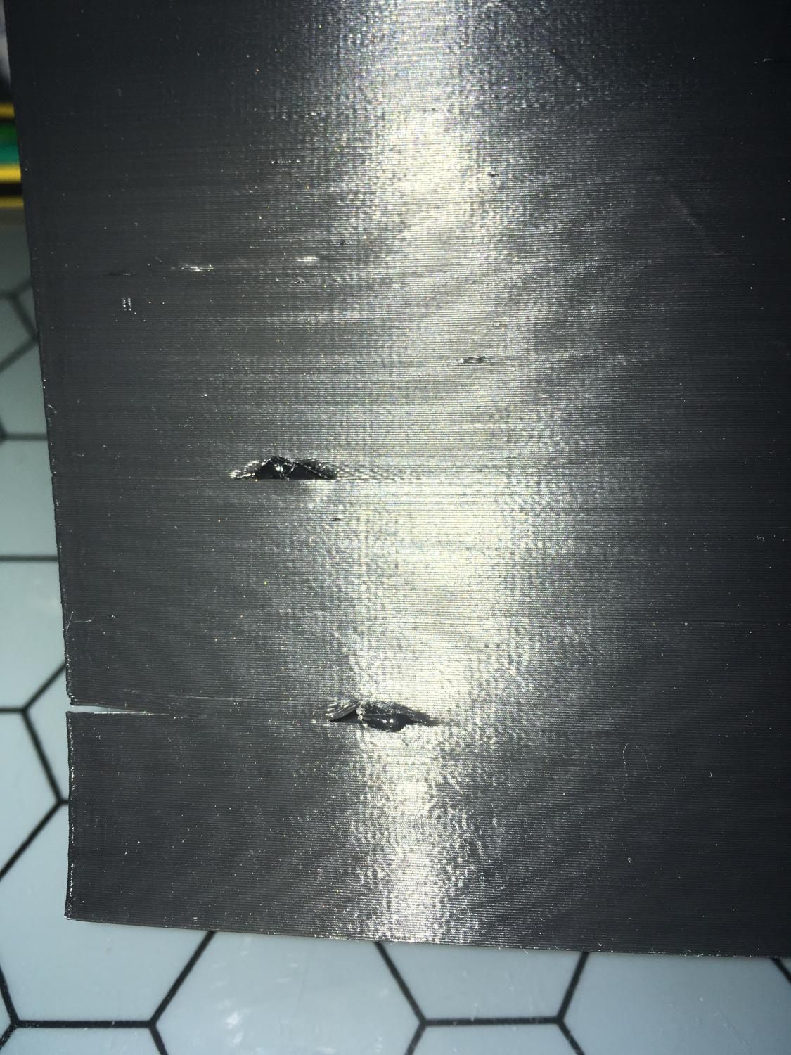

  1. Bene!!! sono passate un po' di settimane e sono riuscito a risolvere ed a stampare il modello. I problemi che ho riscontrato erano: la modalità combing era disattivata, e nn me ne ero accorto; i "depositi" di filamento erano causati da una perdita causata dal nozzle che non era ben avvitato. Grazie mille per l'aiuto buona serata

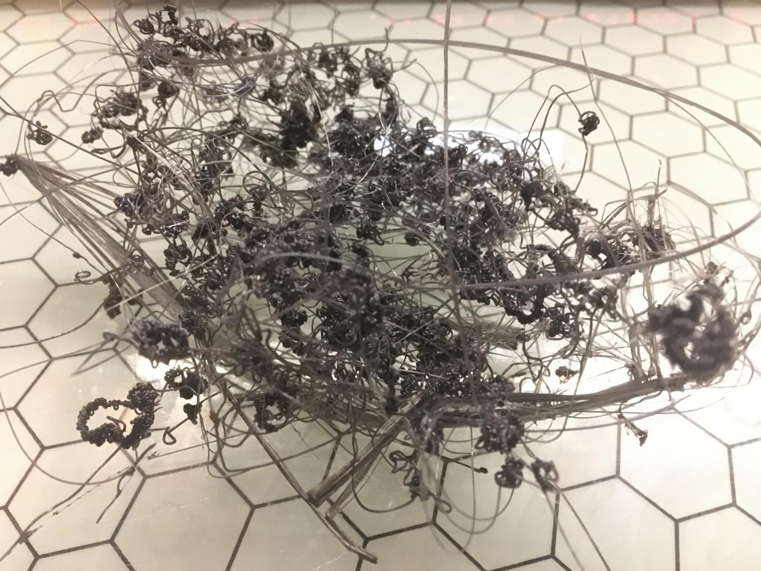

  4. Buonasera a tutti. Un paio di settimane fa, durante una stampa di circa 8 ore, la stampante ha iniziato a fare dei grumi. (IMG 5754) Il problema era causato dall'ugello che era intasato. quindi l' ho cambiato. Il problema è che dopo la riparazione, durante le stampe, ogni tanto depositava del filamento in più (img 5753/ IMG 5752). Molto spesso questi depositi toccando col nozzle facevano staccare il pezzo dal piatto: ho provato a cambiare filamento, a calibrare più volte il piatto di stampa, ma niente da fare, anzi non so perchè ma adesso fa fatica anche ad aderire al piatto di stampa. (IMG 5755) Stampante che utilizzo: Flying Bear Ghost 4 Grazie anticipatamente. Andrea Bottazzi
