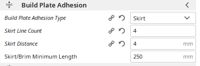

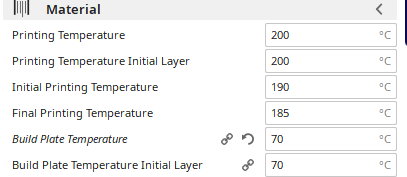

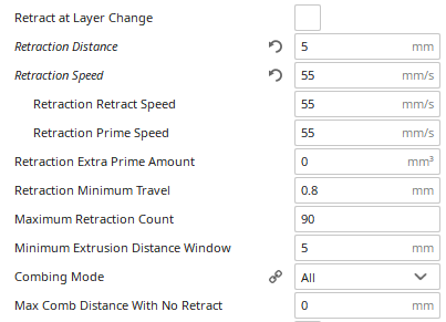

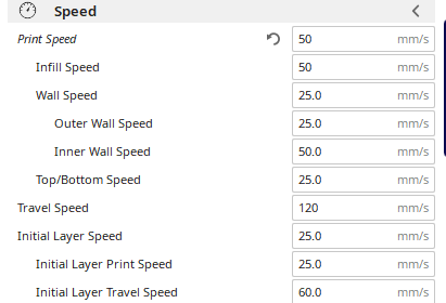

	  Retraction: Speed e DistanceNogard ha risposto a Nogard nella discussione Problemi generici o di qualità di stampa Nuovo test con nuovi settings e questo è il risultato: I settings: https://i.imgur.com/JGGrFLZ.png https://i.imgur.com/8l3lnh0.png https://i.imgur.com/Z9yC2tm.png Immagini del risultato https://i.imgur.com/S9H1I13.jpg https://i.imgur.com/1f572PS.jpg https://i.imgur.com/OLIbEZv.jpg https://i.imgur.com/4g0Bbyd.jpg https://i.imgur.com/9RF6kr2.jpg Boh.

	  Retraction: Speed e DistanceNogard ha risposto a Nogard nella discussione Problemi generici o di qualità di stampa Per il piatto ho usato luno spessimetro da 1mm ed ho cercato di sia vedere che di sentire il nozzle fare lo stesso "attrito" ovunque, centro compreso. Il modello è di: 90x82x43.2 Per gli altri settings allego le immagini.
	  Retraction: Speed e DistanceNogard ha risposto a Nogard nella discussione Problemi generici o di qualità di stampa Con i settings citati su ho appena finito di stampare con successo questo modello: immagine 1 - immagine 2 Nell'immagine 2 si vede dove ho avuto più difficoltà a farglielo stampare "decentemente". All'inizio me lo stampava in 3/4 con questi nuovi settings è stato stampato ma non in modo ottimale. Sto cercando di migliorare il più possibile le stampe e non avevo mai preso in considerazione, in modo serio, la retraction.
	  Retraction: Speed e DistanceNogard ha risposto a Nogard nella discussione Problemi generici o di qualità di stampa Qual è il settings per bilanciare quando il l'hotend passa da un punto ad un altro su lunga distanza? Ho notato che il problema maggiore, anche con altre stampe, ce l'ho li. Ho migliorato non poco però su lunga distanza tende a fare il filino si PLA e a volte ad avere problemi di estrusione immediata. Ora sto stampando un modello e ci sto "riuscendo" a grandi linee impostando la Distance su 5mm e la Speed su 55mm/s. Però c'è ancora da migliorare. P.S: Giustamente: utilizzo Cura.

	  Retraction: Speed e DistanceNogard ha pubblicato una discussione in Problemi generici o di qualità di stampa Buona sera, spiego subito il perché vi chiedo ciò: sto cercando di stampare questo modello (LINK) ma non riesco a fargli fare il primo Layer come si deve. Praticamente, per ora, ho notato soprattutto due problemi al momento della stampa degli Inner Wall: appena inizia a stampare, dopo avergli fatto fare due giri di Skirt per far riempire bene il nozzle, mi tende a non stampare subito in questo punto: IMMAGINE e quindi, di conseguenza, mi rovina il layer; se la lascio andare arriva a questo punto: IMMAGINE e, praticamente, non mi stampa per nulla quella prima parte di Inner Wall. Personalmente, ho fatto alcuni test sulla retraction ed ho quasi ma non del tutto risolto il primo problema mentre il secondo è rimasto invariato. Per ora ho provato con: l'alzare lo Print Speed e abbassando la Retraction Distance (impostata, prima, su 6,5mm ed ora sui 5mm) e per questo motivo vi volevo chiedere: qual è il giusto bilanciamento dei due? Abbassando troppo la Distance tende a fare le regnatele mentre alzandola troppo tende, magari, a ritrarre troppo il PLA mentre per la velocità non so proprio come impostarla... per ora ho provato dai 25mm/s ai 35mm/s però non riesco a trovare il giusto bilanciamento... soprattutto con questo modello dove, nel punto 2, passa dall'altra parte del punto 2 fino ad esso... distanza non di poco conto. In generale, voi, come bilanciate questi due settings?
