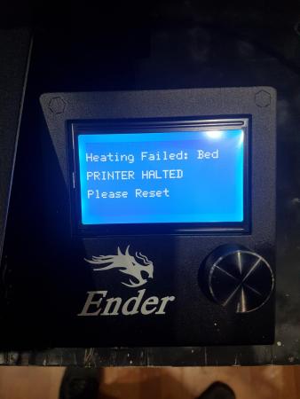

  13. Scusami una domanda ignorante Ma sotto al piatto ci sono due cavi scritto 24 volt saldati direttamente sul piatto La mia domanda e : quando vado a cercare di riscaldare il piatto e provo con il tester la tensione su quei due cavi ci dovrebbe sta la tensione perché ho provato ma tensione non ce n'è e da ignorante penso che non e normale però la continuità c'è
  14. Sotto al piatto sembra tutto ok Scusami l'ignoranza dove dovrei controllare anche sulla scheda madre ??? Sotto al piatto ho provato anche la continuità dei cavi della 24 volt e la continuità c'è ma se provo a riscaldarla e provo a controllare la tensione il tester non mi dà tensione boooo Scusami se faccio domande ignoranti ma non tanto ci capisco e grazie mille per l'aiuto Domani vedo se sulla scheda madre e tutto ok e vi faccio sape 😁 grazie ancora
  15. Appena l'accendo mi dà 20° ma appena la riscando anche se la voglio riscalda solo a 35 gradi mi sale la temperatura a 21 e dopo un po' esce quel messaggio e inizia a suonare
  16. Ciao a tutti ho acquistato la mia prima stampante una Ender 3 pro l'ho acquistata da Amazon Dopo aver assemblato il tutto ho provato la stampante e tutto ok fino al momento di voler riscaldare il piatto per provare E dopo pochi minuti che ho cercsto di riscaldare il piatto mi compare questa scritta " heating failed: bed printer halted please reset " e un suono biiii e niente non fa più nulla né tantomeno mi si e riscaldato il piatto 😁
