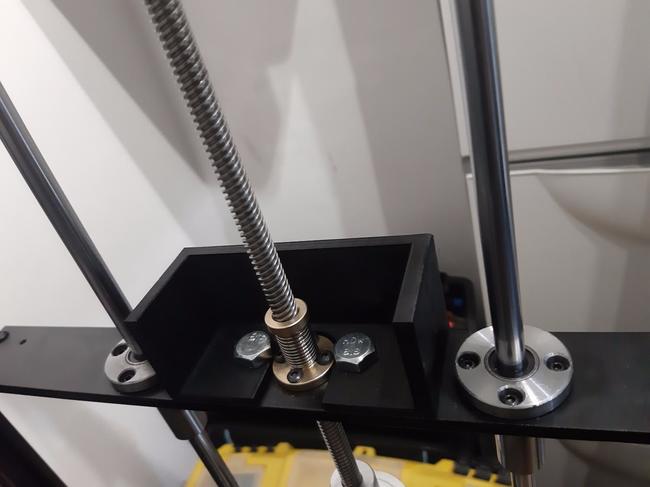

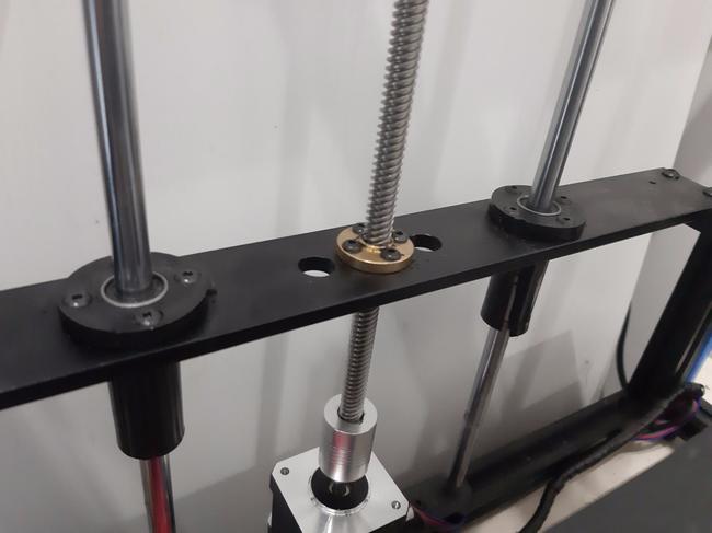

Grazie delle info 🤩, fotunatamente l'asse dello stepper non tocca la barra filettata... il problema della chiocciola invece è che se la monto tutta sotto perdo 3 cm di stampa... se invece la montassi come l'oginale, dovrei incastrarla prima nella barra di ferro e poi nella filettata (difatti la parte del pezzo piu piccolo della chiocciola dove finisce la molla è piu larga del foro...) il tutto con la molla pressata che resterebbe troppo sotto sforzo (andrebbe tutta nella parte al di sotto della piastra metallica)... sono molto indeciso su questo..non credo cambi niente(almeno finché le viti restano strette a dovere).per la puleggia in effetti ho 0,5mm sopra e sotto... non arrivo a 2mm .. ma la barra filettata riesce a flettere bene (visto nel montaggio, ovviamente la puleggia non flette per niente)...pensavo addirittura di montare al contrario i cuscinetti dei tondini (cosi montati come gli originali sforza sempre sulle viti invece di avere un appoggio sul cuscinetto stesso...)... ...quando mi arriverà il resto e potrò rimetterla in funzione e farò qualche prova e valuterò il da farsi... mi piacerebberò anche i sensori ir per i fine corsa che avevo gia sostituito nella mia prima stampante (li aveva a switch come questa)...però non so se il circuito degli switch originali va a 12V o 24V ... li misurerò, se sono a 24...pace..restano questi...altrimenti porto un 12 per ogni switch e metto gli ir. Un mese di Aliexpress per i pezzi rimanenti 😢
Ho comprato 4 pulegge, 2 con diametro foro 8 e 2 con diametro foro 5; ho montato quelle da 5 perché avevo spazio inutilizzato sull'asse dello stepper....e non vedo perche non sfruttarlo...il giunto starebbe alla stessa altezza o poco sotto.. montandole in questo modo recupero un centimetro stampabile sull'asse Z... a livello funzionale non credo cambi molto... ...Mi è scocciato invece montare "verso l'alto l'anti-backlash".. perche invece di appoggiare il peso, così montato tira molto sulle viti... ma se lo montavo sotto perdevo 3 centimetri stampabili... ...è bello avere una stampante con un area così ampia di stampa... ma tra mollette per il piatto,ganci e supporti vari... si rischia di perdere 2 cm su x, 2 su y e 6 su Z...
Update... non mi è arrivato ancora tutto...ma per ora ho montato quello che potevo... allego qualche foto del prima e del dopo...(assi opposti perchè il sinistro non l'ho ancora fatto...mi manca la puleggia). ..avevo anche ordinato e montato i giunti rigidi tra stepper e barra filettata...ma l'ho levato subito... è impossibile metterlo perfettamente dritto ed ovalizza il movimento... ...mancano ancora ..una puleggia, montare tutti gli angoli rigidi, sostituire le ventole dell'hotend... ed il tubo in ptfe (a questo proposito, voi quanto lo tenete lungo il tubo?)
