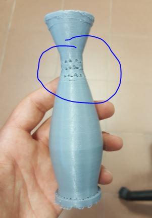

  1. @Capitantino Io ho provato a far variare anche la retrazione, però purtroppo il problema si ripresenta. Siccome la stampante che uso ha il doppio estrusore, ho provato con entrambi ma non cambia nulla, ad un certo punto comincia a non far uscire più il materiale e stampa a vuoto
  2. Salve a tutti, Ho un problema che riguarda l'estrusione del filamento. Alcuni layer venogno stampati a "vuoto", ovvero il filmento non viene tirato dall'estrusore per il tempo di 2 o 3 layer per poi riprendere normalmente il funzionamento. in pratica, la stampante, per alcuni layer fa i movimenti necessari a stampare il disegno ma senza far uscire il materiale. Premetto che è stata fatta la pulizia degli ugelli prima della stampa e neanche il filamento era rimasto bloccato in qulache modo. Il problema non si presenta sempre alla stessa altezza, può capitare che succede sia all'inizio della stampa sia successivamente. Per modelli che ho progettato io, di geometria semplice, il problema non si è mai posto. Si presenta per oggetti che hanno una certa complessità di disegno e per i quali ho scaricato l'STL. Ho meso la foto di un oggetto stampate dove si può vedere una diferenza netta tra quando la stampa funziona normalmente e quando avviene questo problema. Per un file stl in particolare, che ho inserito in allegato, questo problema si presenta dopo ogni 3/4 mm in altezza (è il disegno che mi crea più problemi). Non capisco se è un problema legato alla stampante o al file che voglio stampare. Grazie anticipatamente VT_parte bassa_meshmixer.stl
