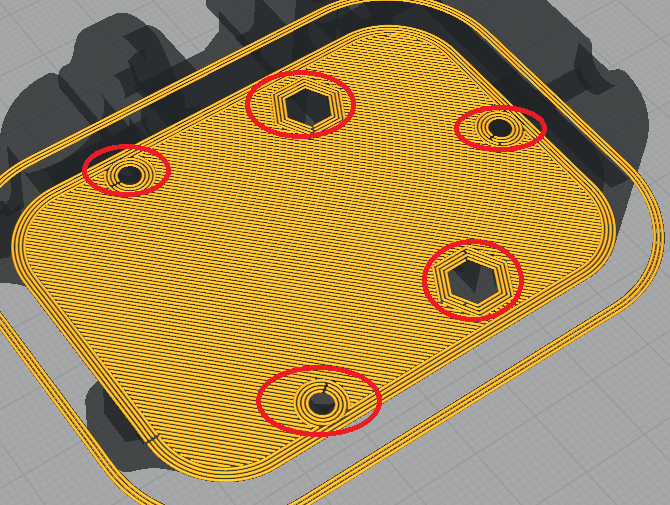

  1. Nulla è ufficiale non riesco a stampare i buchi per le viti, non riesco proprio a capire

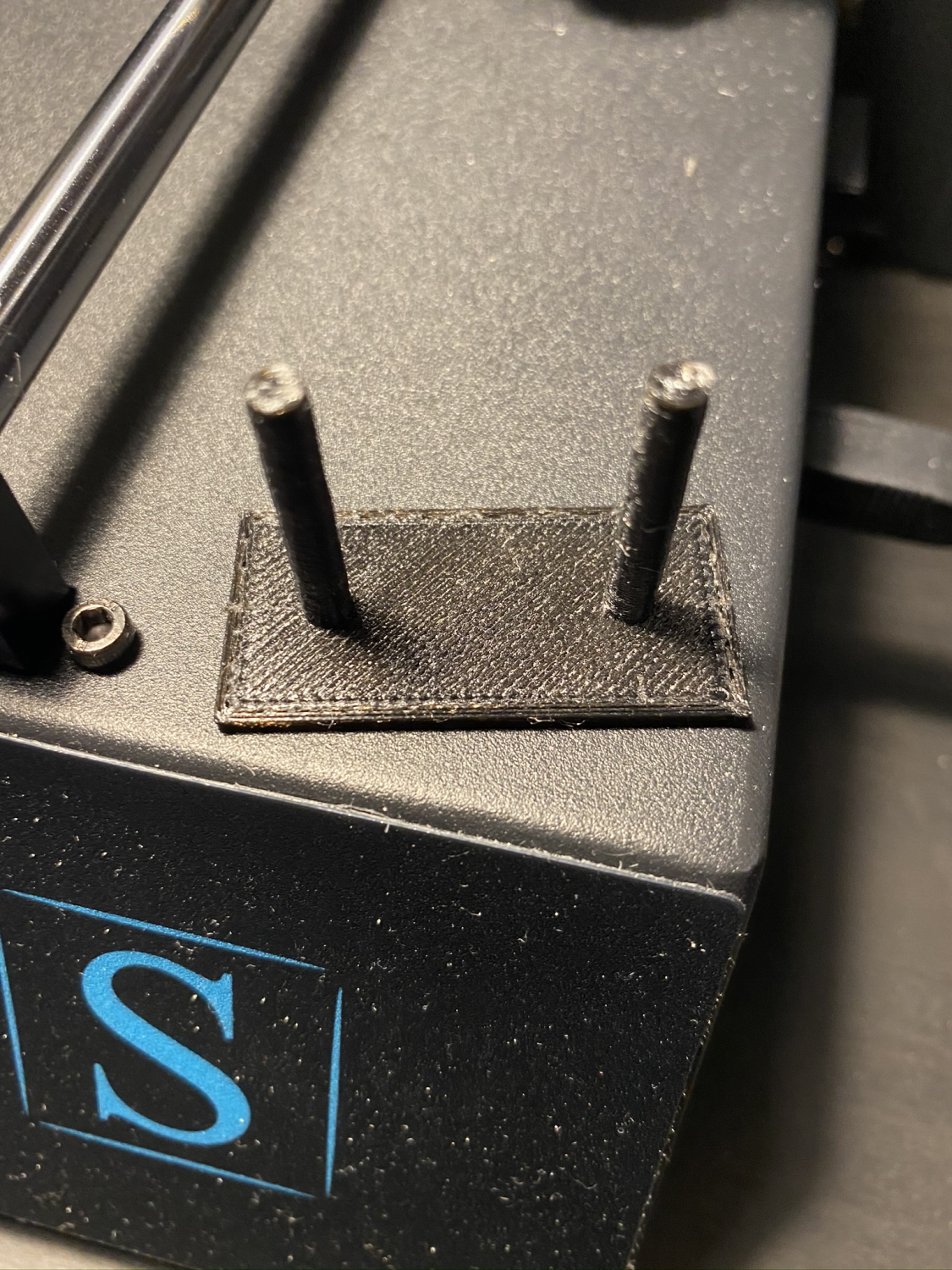

  2. Ho superato leggermente il problema giocando con la retraction in effetti, variando di 5mm per volta e ho trovato la quadra, ho stampato il cubetto a 230° piatto 70° e non mi ha dato problemi. Ora sto provando a stampare il primo pezzo del carrello Mk4 per la i3 mega S (questo: https://www.thingiverse.com/thing:3537449) il mio problema e che lo skirt lo fa egregiamente, quando va a fare i fori succede un disastro, ne fà metà di ognuno, poi passa a fare il perimetro e anche quello viene bene, quando poi ripassa i fori si aggroviglia tutto e se li porta in giro, ho rifatto la calibrazione del piatto per escludere che sia quello il problema, è un materiale che da grattacapi..
  3. ah ok! quindi è più un gioco di attenuare il problema non rimuoverlo completamente!

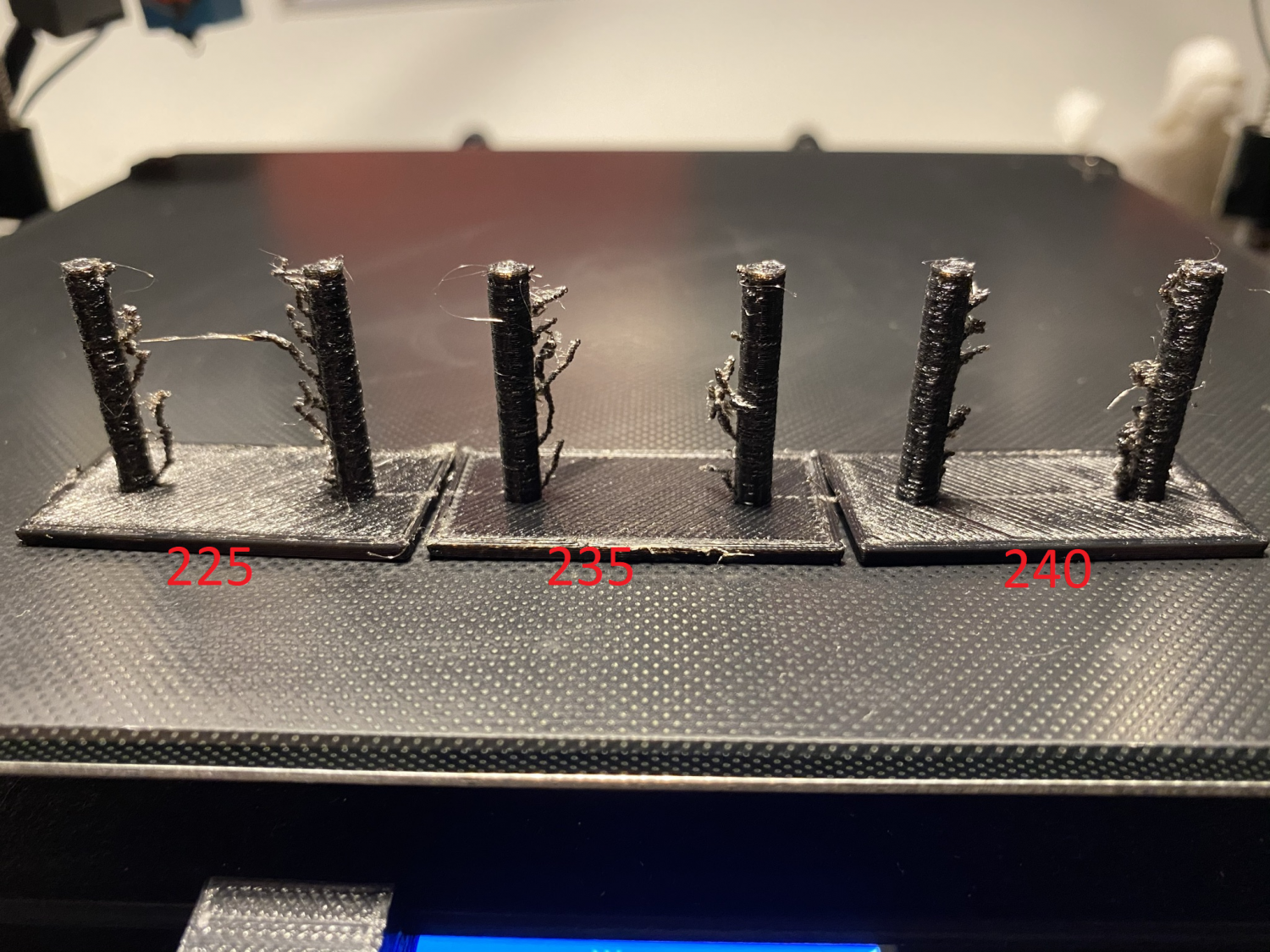

  4. Ho provato a 220 ma l'hotend si è otturato completamente, ho cambiato tutto con uno di ricambio, ora mi trovo in una situazione per cui ho estremo stringing rispendo a prima che praticamente non c'era, ho fatto altre prove a temperatura differenti, ma non riesco ad uscirne.

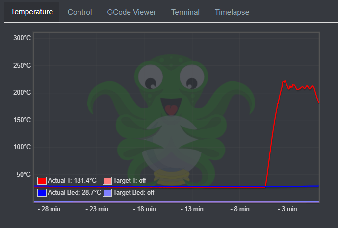

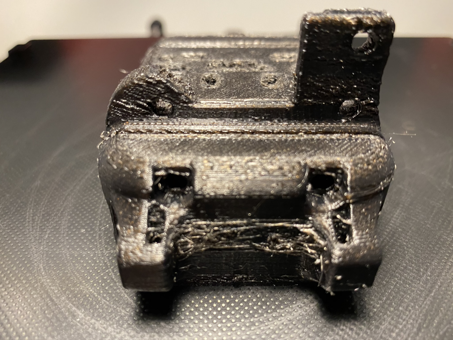

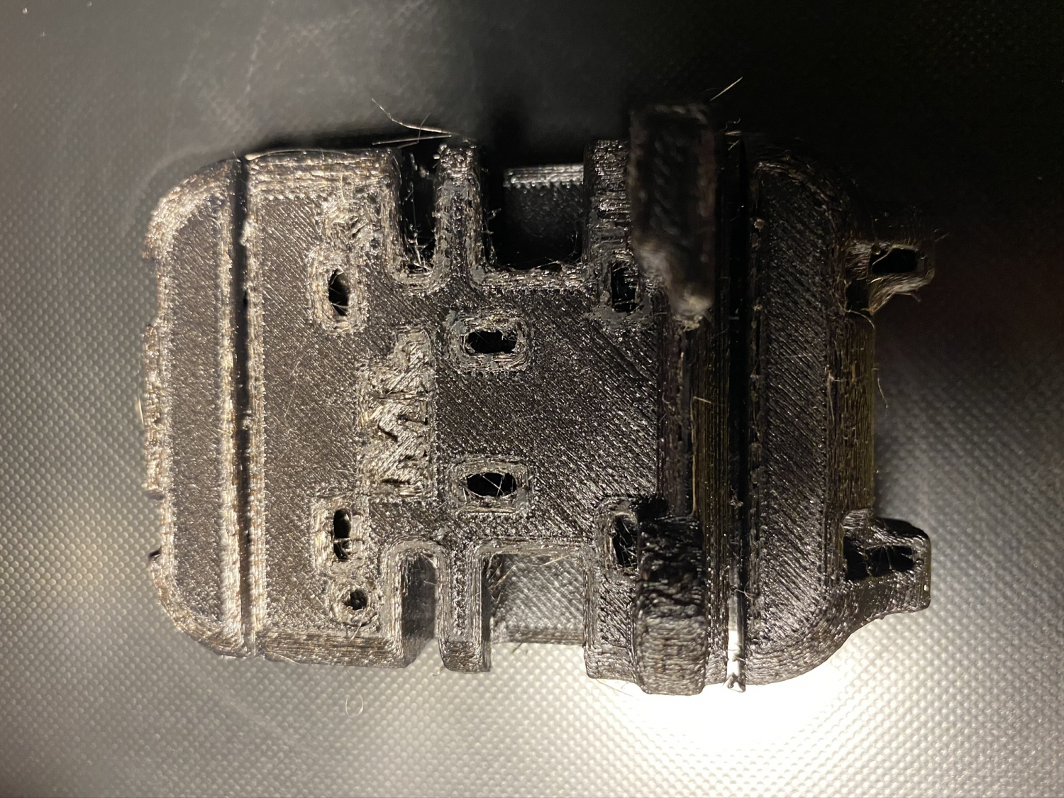

  5. Buongiorno Ragazzi, Ho da poco intrapreso la strada del PETG (sunlu) sulla mia I3 Mega S, ho eseguito un pò di test rimuovendo la totalità delle stringing e il risultato uscito è stato quello che vedede in foto. A questo punto ho provato a stampare il primo pezzo del Carrello Mk4 e il risultato e a dir poco abominevole 😄 qualcuno ha qualche consiglio ? Temperatura troppo elevate ? Stampo a 230 piatto 70 retraction 4 mm vel 40 mm/s, ventola 0 primi layer e poi 30% Grazie a tutti coloro che avranno la pazienza di darmi qualche dritta. Grazie

  7. Buonasera Ragazzi, Ho cantato vittoria troppo presto, il problema si è ripresentato, come al solito, sto aspettando il pezzo di ricambio da Anycubic (Printer Head) preso dalla disperazione ho provato a prenderne uno su amazon per vedere se effettivamente il problema fosse quello, dopo la prima stampa perfetta senza anomalie, il giorno dopo temperature di nuovo con escursioni di circa 20 gradi. Ho provato a fare il pid: Non mi sembra normale, sono disperato ragazzi cosa posso fare ?
  8. Non vorrei cantare vittoria troppo presto, ma por prova ho stampanto il classico cubetto di calibrazione, da SD scollegando octoprint, e ho notato che la temperatura restava granitica a 210 gradi. OK a questo punto mi è venuto il dubbio e ho provato a sostituire il cavo che va dal raspberry alla stampante, e di nuovo zero problemi, nei giorni scorsi neanche scaldava più l'hotend, potrebbe essere un problema di questo tipo ?

  11. Buongiorno, ho verificato tutti i collegamenti (ho aperto parallelamente il ticket ad anycubic, la quale mi ha fatto vedere cosa controllare con il multimetro) ho osservato la mainboard così ad occhio non ho visto danni evidenti. adesso mi hanno chiesto di stampare un modello loro. Ieri sera prima di fare le verifiche la fluttuazione di temperatura dell'hotend è arrivata fino a 20 gradi..
