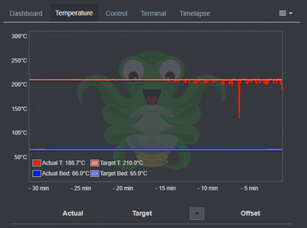

Ciao Ragazzi, ho risolto definitivamente, lascio per i posteri la soluzione che ho trovato, praticamente ho notato che il fascio di cavi che inserisce nella scheda verde sopra il carrello di stampa si muoveva parecchio, e durante il problema di temperatura altalenante ho trovato a tenere fermo la prima parte quella più vicina al carrello e ho notato che la temperatura tornata lineare, ho quindi applicato una fascetta e problema risolto. Il mio timore e che ci sia qualche cavo all'interno con qualche problema per cui ho chiesto ad Anycubic di mandarmi tutto il cavo verde come ricambio. -

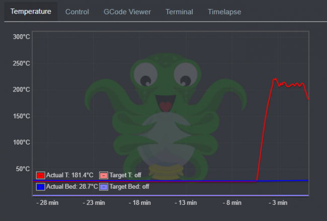

Buonasera Ragazzi, Ho cantato vittoria troppo presto, il problema si è ripresentato, come al solito, sto aspettando il pezzo di ricambio da Anycubic (Printer Head) preso dalla disperazione ho provato a prenderne uno su amazon per vedere se effettivamente il problema fosse quello, dopo la prima stampa perfetta senza anomalie, il giorno dopo temperature di nuovo con escursioni di circa 20 gradi. Ho provato a fare il pid: Non mi sembra normale, sono disperato ragazzi cosa posso fare ? -

Non vorrei cantare vittoria troppo presto, ma por prova ho stampanto il classico cubetto di calibrazione, da SD scollegando octoprint, e ho notato che la temperatura restava granitica a 210 gradi. OK a questo punto mi è venuto il dubbio e ho provato a sostituire il cavo che va dal raspberry alla stampante, e di nuovo zero problemi, nei giorni scorsi neanche scaldava più l'hotend, potrebbe essere un problema di questo tipo ? -

Buonasera a tutti, alla fine dopo tutte le verifiche che mi hanno fatto fare i signori della Anycubic mi hanno detto che mi hanno spedito una nuova printer head, gli ho ripetuto più volte che l'ho già cambiata e non ha risolto il problema, i casi sono due, o sono stato tremendamente sfigato che mi sono preso due printer head con i termistori andati, o c'è effettivamente qualcosa di guasto sulla mainboard o sull'alimentatore, ho fatto le verifiche con il tester e dal carrello alla mainboard e il valore della resistenza è quello aspettato. Per prova ho messo su anche un server repetier e il risultato è sempre quello: valori a caso passa da 190 a 210 addirittura 180°, scusate la frustrazione ma la stampante è nuova non so più dove mettere le mani -

Ciao Grazie per la risposta, si sto seguendo passo passo quello che mi dicono di fare, la cosa di cui non mi capacito è la randomicità della problematica, adesso sto stampando il loro "DOG" di prova, e non mi sta dando particolari problemi, ci sono variazioni di 1 o 2 gradi max, ma dalla seconda terza stampa peggiora notevolmente, come dicevo ieri ad un certo punto è passato a 140 gradi da 210. Ovviamente mi hanno anche consigliato di fare il PID autotuning che ho già fatto due volte, una per la prima volta in cui è comparso il problema e la seconda quando ho cambiato per intero l'hotend! Vedremo che mi dicono -

Giangufo ha pubblicato una discussione in Problemi generici o di qualità di stampa
Buonasera Ragazzi, vengo a voi per chiedere un'aiuto, dopo circa 7 ore di stampa la mia mega S si è fermata, controllando su Octoprint ho trovato l'errore thermal runaway, in effetti guardando il grafico ho notato che l'estrusore ha avuto dei cali e picchi di temperatura notevoli, ho provato a rilanciare una stampa più corta in termini di tempo e ora noto dal grafico che subisce delle variazioni di 5 - 10 gradi cosa che prima non faceva, ho tentanto la sostituzione di tutto l'hotend con quello di ricambio in dotazione, nessun problema per circa 2 stampe da 7 e 5 ore, oggi di nuovo dopo 3 ore Aggiungo che ho tentanto più volte ad eseguire l'autotune del PID. Vi ringrazio in anticipo per qualsiasi aiuto potrete darmi!
